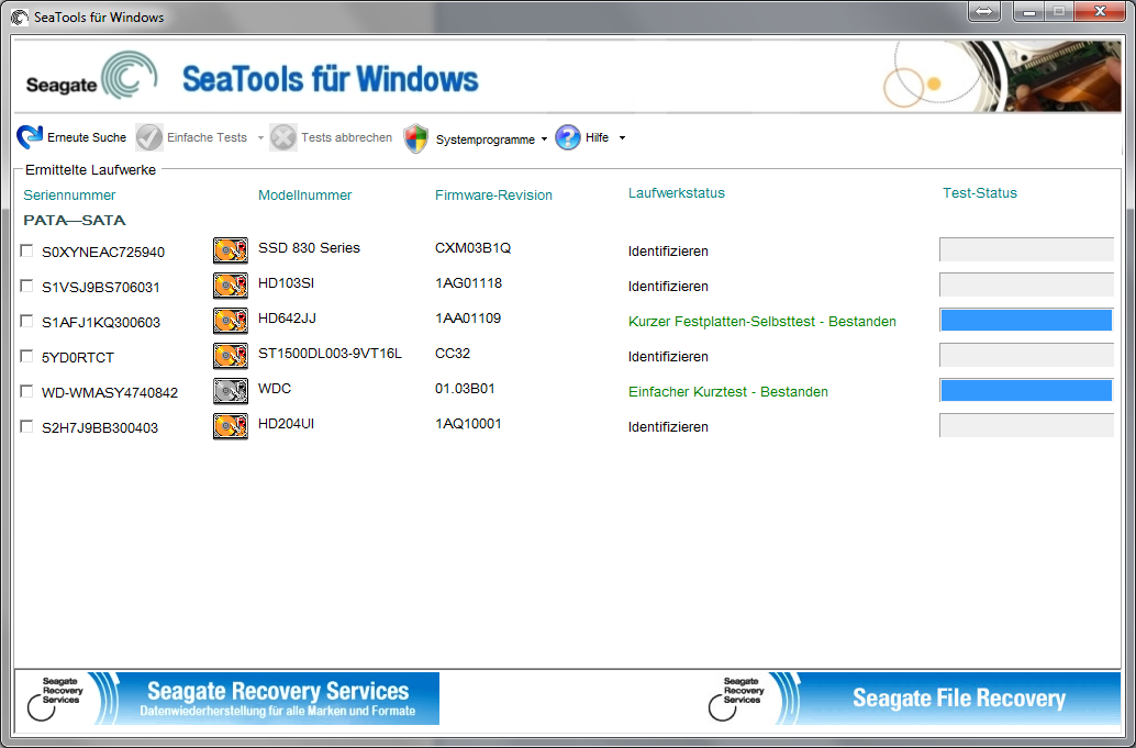

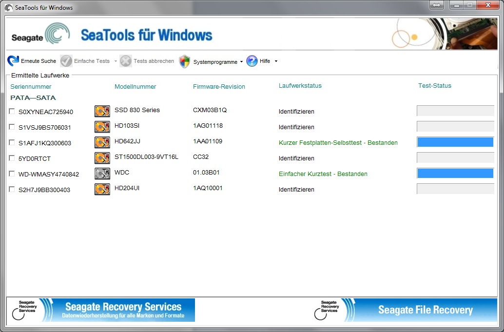

Habe es gerade selbst noch mal bei mir getestet und es geht, auch mit Samsung Platten die älter sind. Bei einer WD Platte macht er auch den Festplattenkurztest, siehe Bild. Es ist keine externe Platte angeschlossen. Will aber nun nicht alles durchtesten lassen.

Erfahrungsbericht zu den SeaTools von Seagate:
Hab hier in einem Laptop eine Samsung Festplatte, die ausfällt.
CHKDSK findet defekte Cluster und repariert sie > Windows lässt sich jetzt wieder starten.
CrystalDiskInfo meldet :
1) Zustand : Vorsicht
2) Smart-Parameter C5 ist gelb : Aktuell schwebende Sektoren : 96 ( Rohwert : 00000000C9 )
Kurz : Die Festplatte ist kurz vorm Abrauchen.
Und was melden die SeaTools v1.2.0.8?
1] Erstmal gar nix, weil man für die SeaTools erstmal .NET v4 nachinstallieren muss. Danke sehr
2] Nachdem es endlich läuft:
3] Einfache Test: SMART-Test : Bestanden
4] Einfacher Kurztest : Bestanden
Erst folgender Test findet etwas:
5] Kurzer-Festplatten Selbsttest : Gescheitert : Nun ist es eine gute Zeit sicherzustellen das von allen Ihren wichtigen Daten ein Backup vorhanden ist.
p.s. Der Garantie-Überprüfer der SeaTools kann die Samsung-Festplatte natürlich nicht in der Datenbank von Seagate finden.
Ergebnis: Die SeaTools von Seagate sind (vielleicht nur für Samsung-Festplatten) einfach nur Schrott.

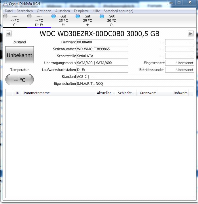

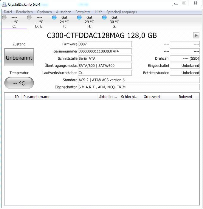

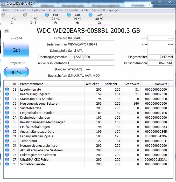

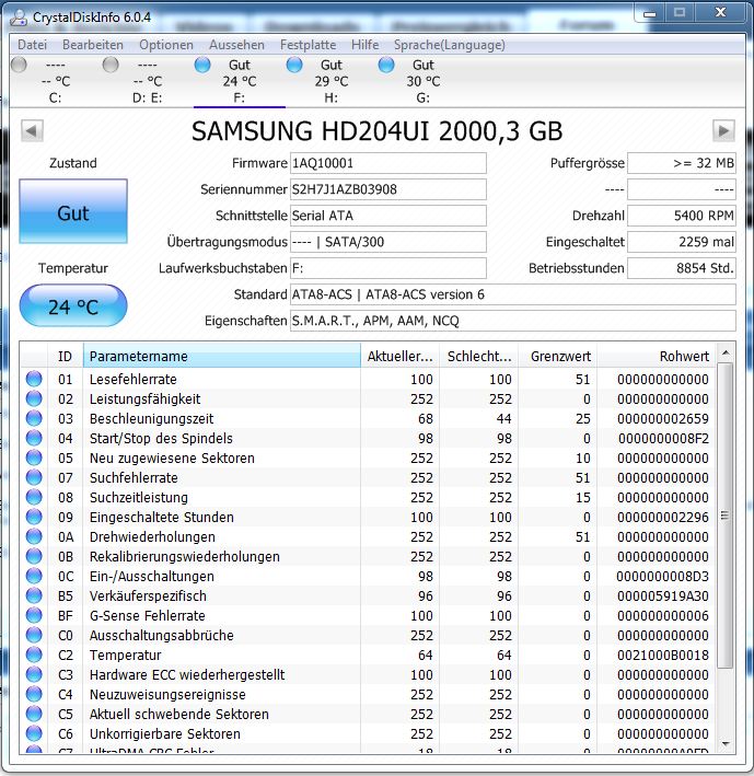

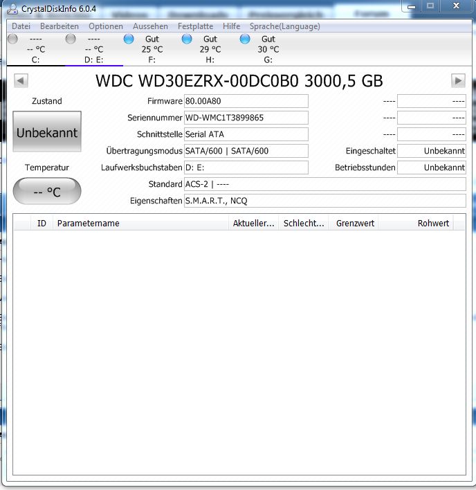

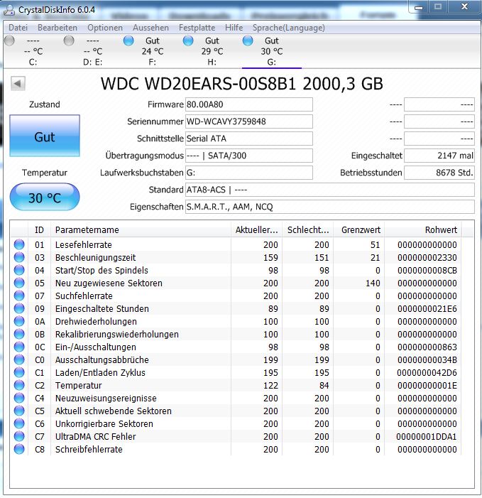

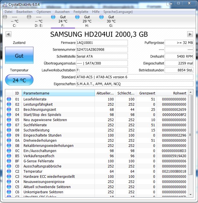

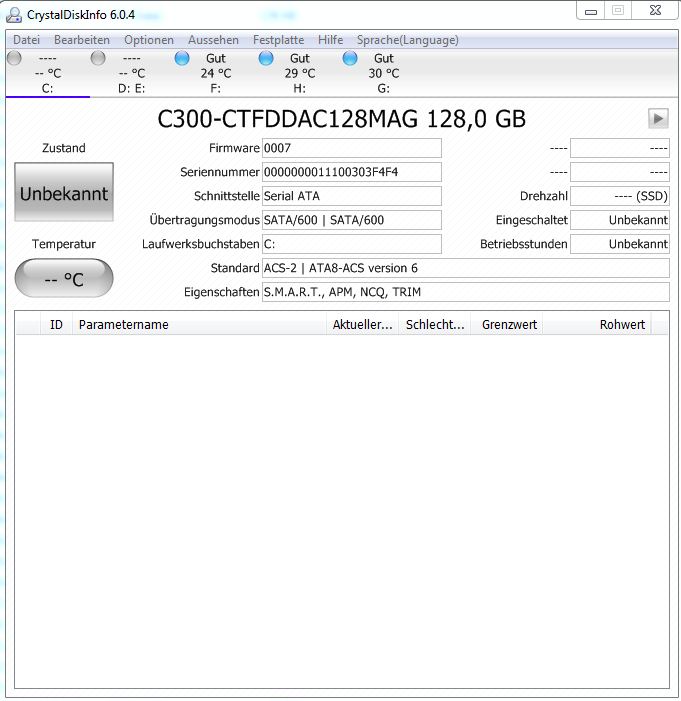

Hi,
hab gestern eine neue 3TB HDD von WD eingebaut und damit die alten Partitionen "D" und "E" ersetzt. Nun wollte ich mit Crystal DI die Platten auslesen. Dabei wird bei der System SSD und der neuen HDD fast nix angezeigt. Bei der Samsung (CD3) am meisten, bei der anderen DW auch weniger. Woran liegt das ?

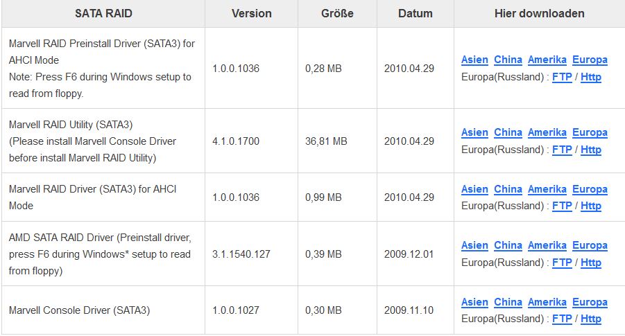

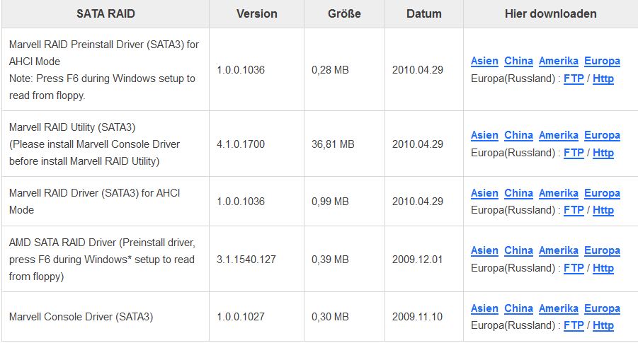

Controller wo sie angeschlossen sind, überträgt keine Smartwerte? Wo sind die beiden angeschlossen und auf welchem Board befindet sich der Controller?

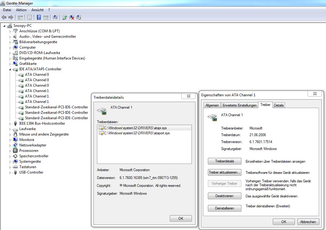

Es ist ein Gigabyte GA-790FXTA-UD5 mit letztem verfügbaren BIOS. Sowohl die SSD Systemplatte als auch die neue HDD sind an je SATA 3 Port, die anderen an je SATA 2 Port. Das Bord besitzt 2x SATA3 und 6x SATA2.

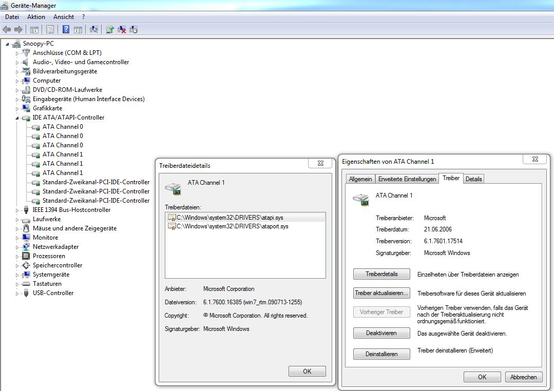

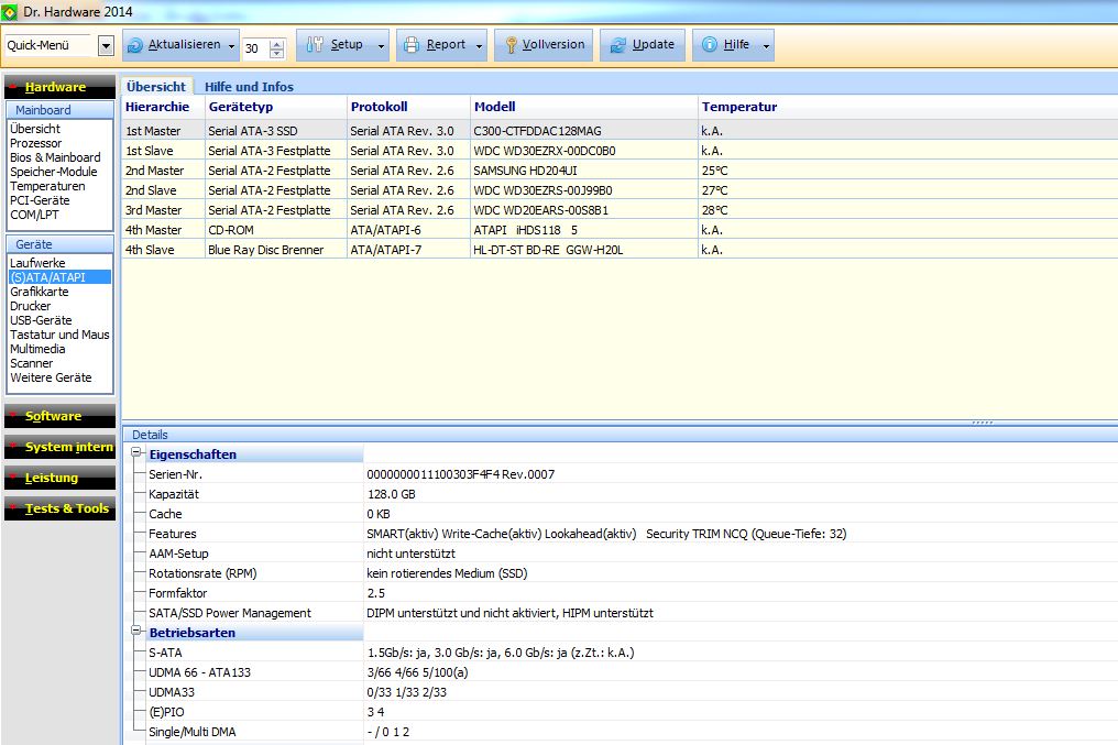

Ah ja, also einer von den fünfen hier auf dem 3.Bild ? Wie erkenne ich im Gerätemanager, ob er schon installiert ist ?
