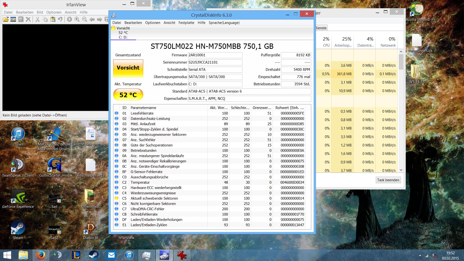

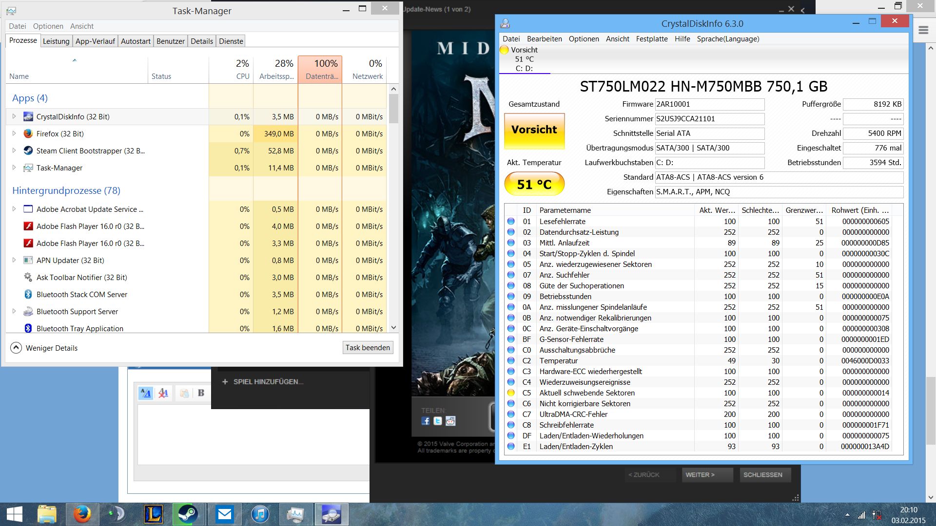

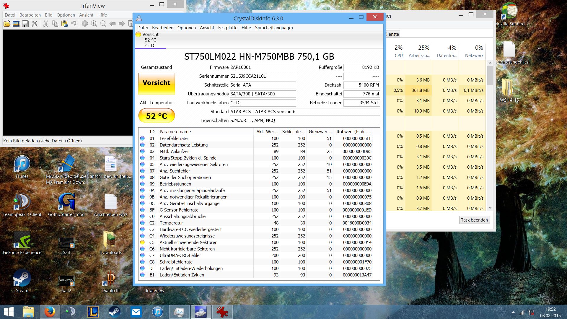

Halli hallo, hier der vermutlich tausendste Technik-Noob und Erstposter.
Grüß Gott erstmal an alle, ich bin Niko, und ich habe ein Problem. Glaube ich. Mein PC braucht seit neuestem ziemlich lange zum booten, nachdem man schon den Desktop sieht. Regelmäßig stürzen Dinge wie Firefox oder steam ab, der PC hängt ewig. Fix den Taskmanager geöffnet, zeigt dieser (immer wenn es zu den abkack-spikes kommt) 94-100% Datenträgerauslastung an. Habe durch den Rat eines Kumpels Crystaldisk (6.3.0) gezogen und das Programm sagt mir (dem Techniknoob) was ich schon vermutet habe: Vorsicht. Ich schätze mal, ihr Leute vom Fach könnt mehr Info aus dem Programm ziehen. Hier der Screenshot, samt Taskmanager, der ausnahmsweise nicht gegen seine Existenz rebelliert:
Edit: Steam anmachen generiert im generellen den argsten Terz. Ich habe versucht, dies festzuhalten, was minder gut funktionierte/ ich erkenne keine abweichenden Werte, abgesehen der Temperatur :/
I
Inzersdorfer
Der richtige Thread wär der gewesen:
https://www.computerbase.de/forum/threads/sammelthread-hdd-probleme-smart-analysen.1326494/
"[Sammelthread] HDD-Probleme, SMART-Analysen "
Die Platte weist 20 schwebende Sektoren auf, die können nicht gelesen werden, ob sie defekt sind und durch Reservesektoren ersetzt werden müssen zeigt sich erst nach dem nächsten Beschreiben selbiger.
Die 1541 Lesefehler (ID 01) kommen wohl von den (vielfachen) Versuchen die schwebenden Sektoren zu lesen.
Dazu gabs 117 Rekalibrierwiederholungen (ID 0B), hier mußte die Kalibrierung der Platte beim Start (mehrfach) wiederholt werden, ein Anzeichen für einen mechanischen Defekt oder eine sehr schlechte entkoppelung der Festplatte (Übertragung von Schwingungen auf die Platte, hierzu würden auch die 493 GSense Ereignisse passen.
Versuchsweise nach dem sichern der Daten die Platte einmal vollständig überschreiben (formatieren aber nicht schnellformatieren) und Windows neu aufsetzten. Bleiben die Probleme bestehen sollte die Platte ersetzt werden.

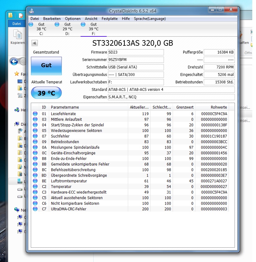

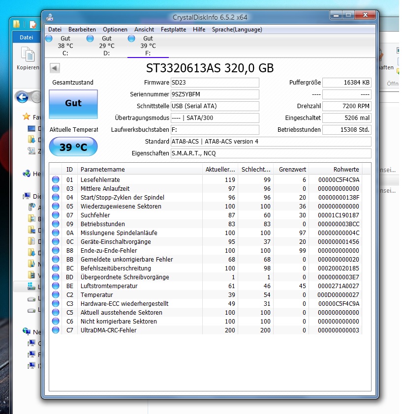

Abend,
Ist diese Seagate Festplatte noch zu gebrauchen ?
Sie ist nun schon 5 Jahre alt und war als Systemfestplatte in meinem alten AMD Computer.
Ich wollte diese jetzt meinen Bruder geben da er manchmal mit FRAPS aufnimmt und das dan Bearbeiten wollte.
Reicht die dafür noch aus ?
Gibt es eventuell eine Datenbank wo man die Lese/Schreibrate von aktuellen Festplatten vergleichen kann oder hat jemand ähnliches ?
Und mit welchen Tool kann ich das an der Seagate testen ?

Aber das nächste mal so ein Thema im [Sammelthread] HDD-Probleme, SMART-Analysen posten und nicht in diesem wo es um Tools geht. Vielleicht kann ein Mod die Beiträge ja dorthin verschieben.
