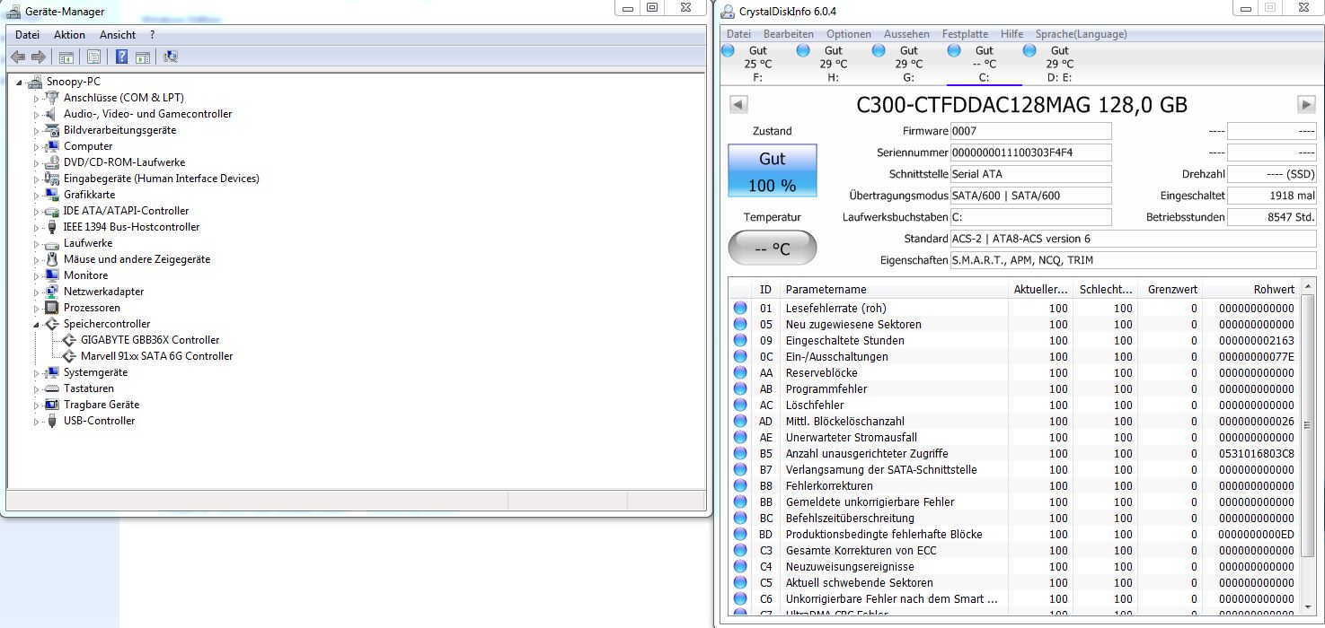

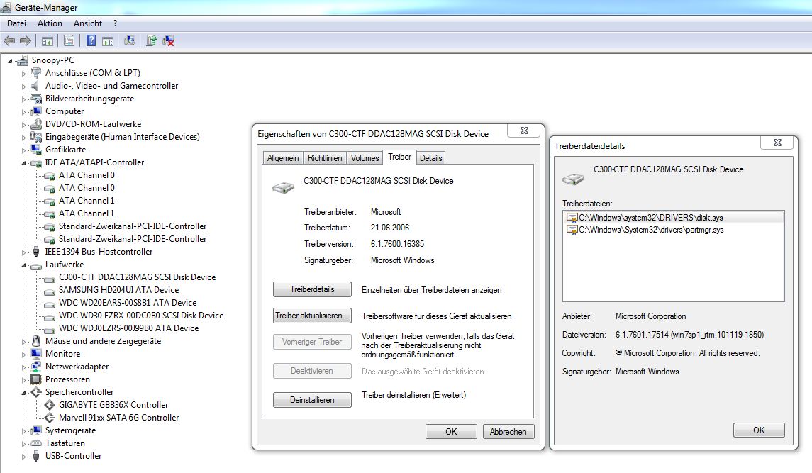

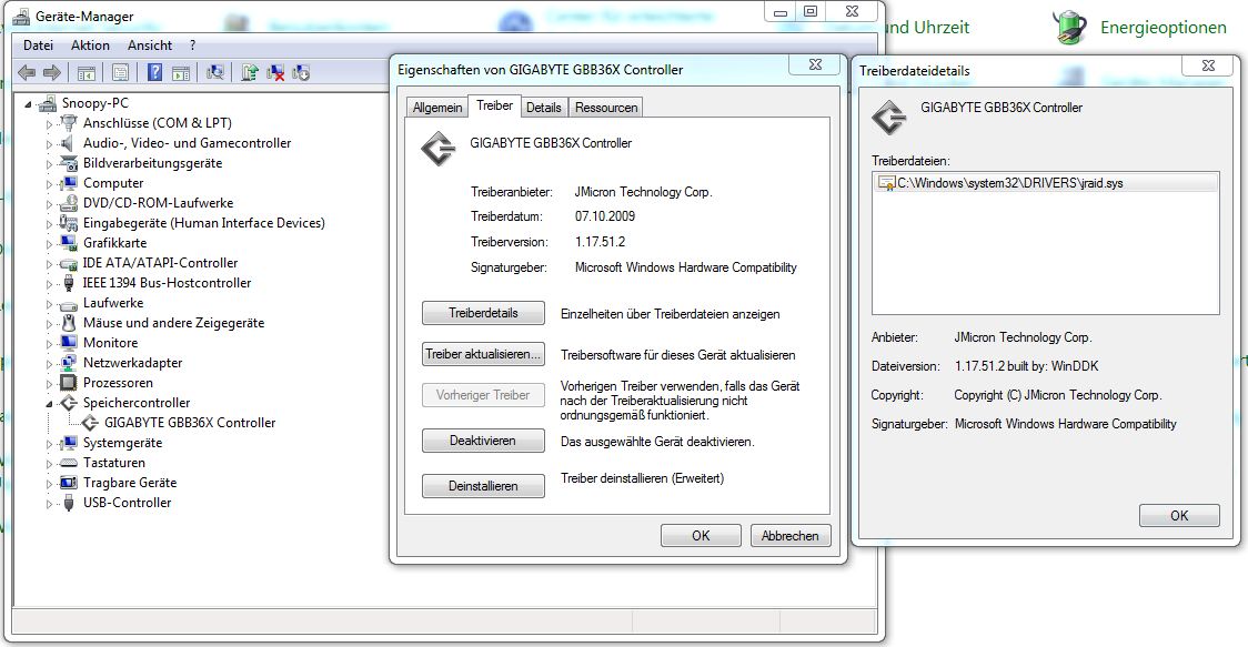

Steh grad auf dem Schlauch: Wieso unter Speichercontroller ? S.Bild

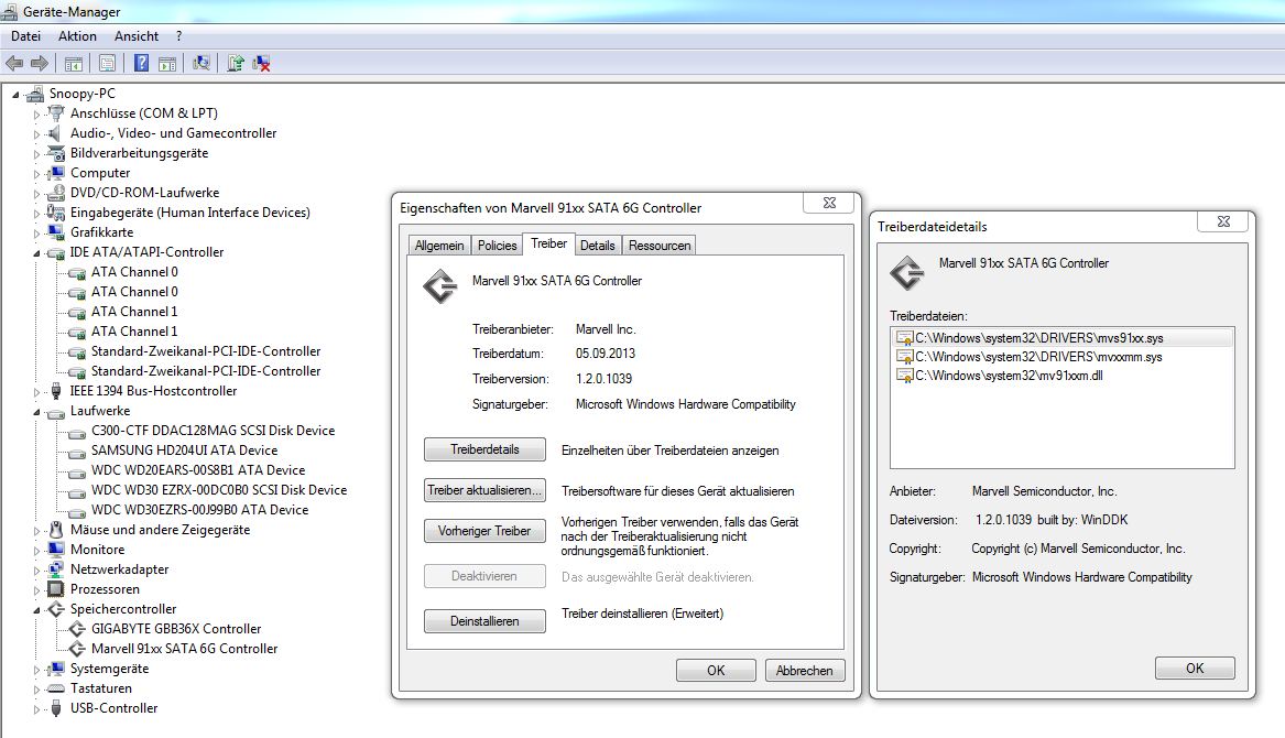

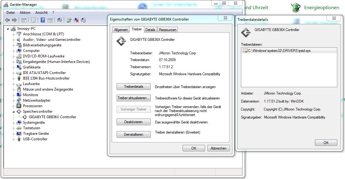

Und welcher der 5 Treiber von der Gigabyte-Downloadseite ist es ?

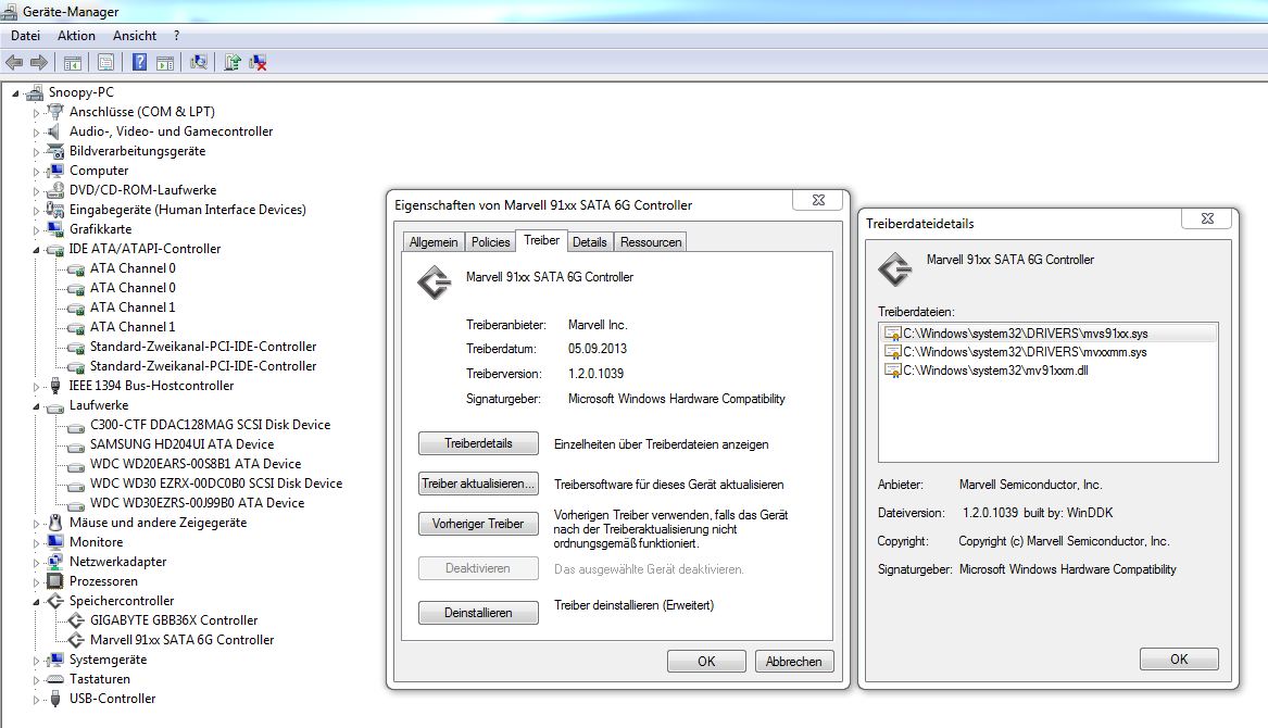

Hab jetzt Deinen Nachtrag gesehen, danke dafür. Nehme ich also den oberen in der letzten Spalte vom 02.10.2013 ?
Drivers Version 1.2.0.1039 WHQL ?
Suuupiiiiiii, daaanke. Jetzt ist fast alles perfekt. Könnte rein theoretisch auch die Leistung besser sein durch den richtigen Treiber ?
Werde es testen. Danke nochmal.

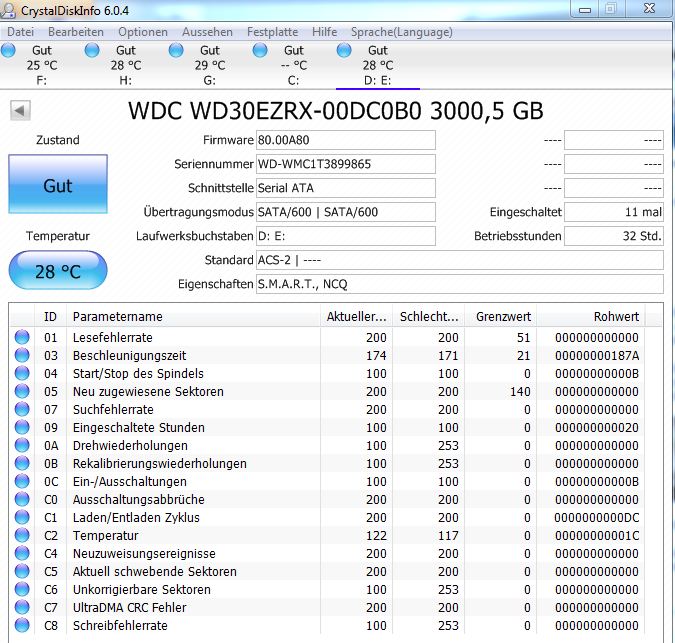

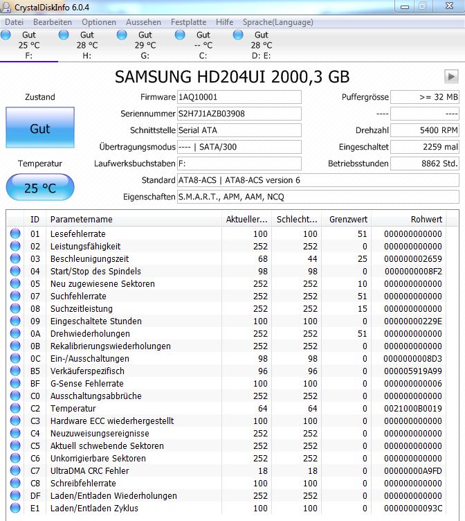

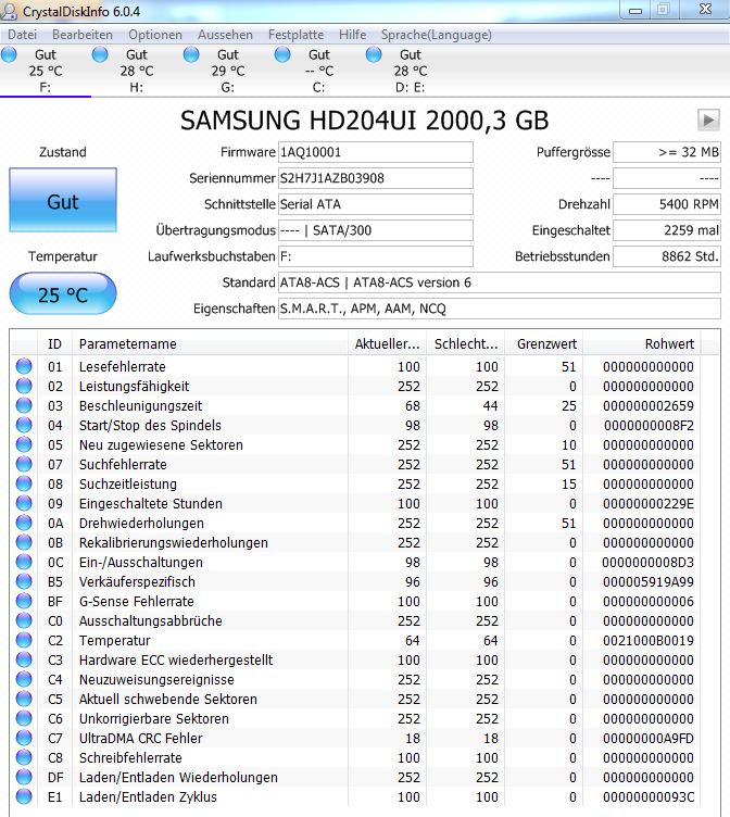

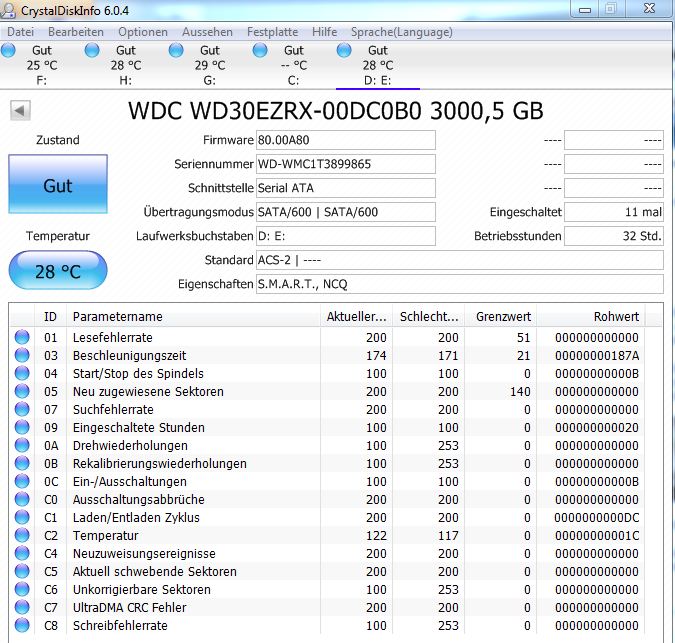

Edith, die letzte für heute: Für die SSD wird keine Temperatur angezeigt. Und bei beiden WD-HDD`s gibt`s keine Drehzahlanzeige und Anzeige der Puffergröße. Bei der Samsung dagegen schon ... ??? Was fehlt da evtl. noch ?
Bei WD wird seit einiger Zeit für die SMART Eigenschaften keine Drehzahl und Cachegröße mehr gespeichert und daher auch nicht angezeigt. Die C-300 verfügt über keine Temperatursensoren und damit gibts auch keine Temperaturanzeige.

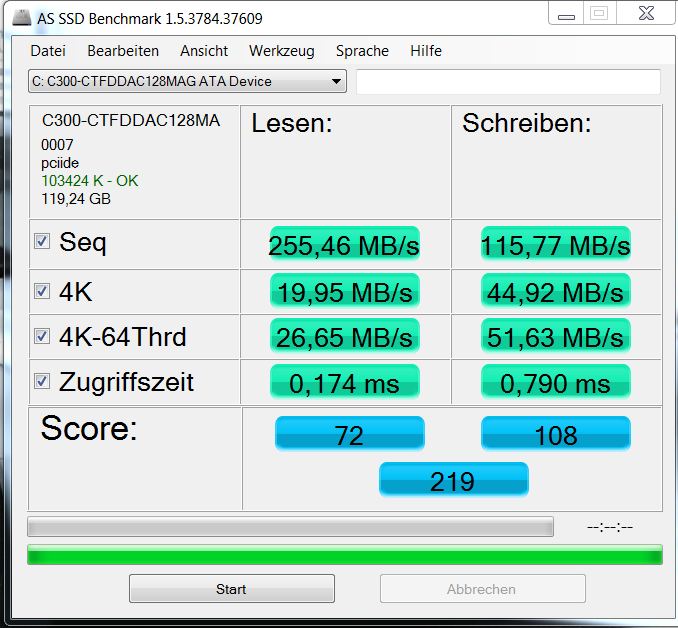

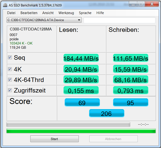

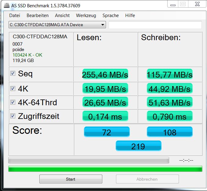

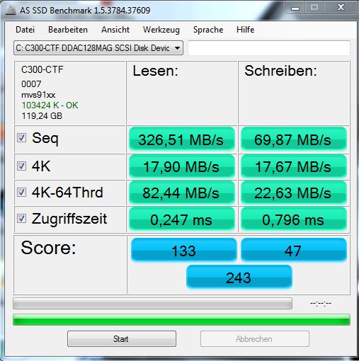

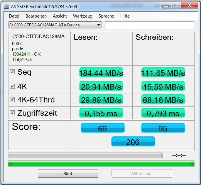

Danke für die Erläuterung, dann ist ja alles im Lot. Anbei noch 3 Bechmark`s der SSD mit erstaunlichem Ergebnis:
11.05.2011 an S-ATA 2 Controller lesen 185 schreiben 111 nach Erstinstallation am falschen Controller
12.05.2011 an S-ATA 3 Controller lesen 255 schreiben 115
10.12.2013 an S-ATA 3 + Marvell lesen 326 schreiben 69 (!) nach Installation des Marvell-Treibers
Warum hat die Schreibgeschwindigkeit so nachgelassen ? Gefühlt (entsprechend dem Meßwert)
ist das System seit der Installation des Marvell-Treibers noch flinker geworden. Das ganze System ist nun schon fast 2 einhalb Jahre "alt", und mit dem Phenom X6 1100 immer noch mehr als ausreichend für mich.
11.05.11.jpgneu 12.05.11 an S-ATA3 Port .JPGneu 10.12.13 an S-ATA3 Port mit Marveltreiber.JPG

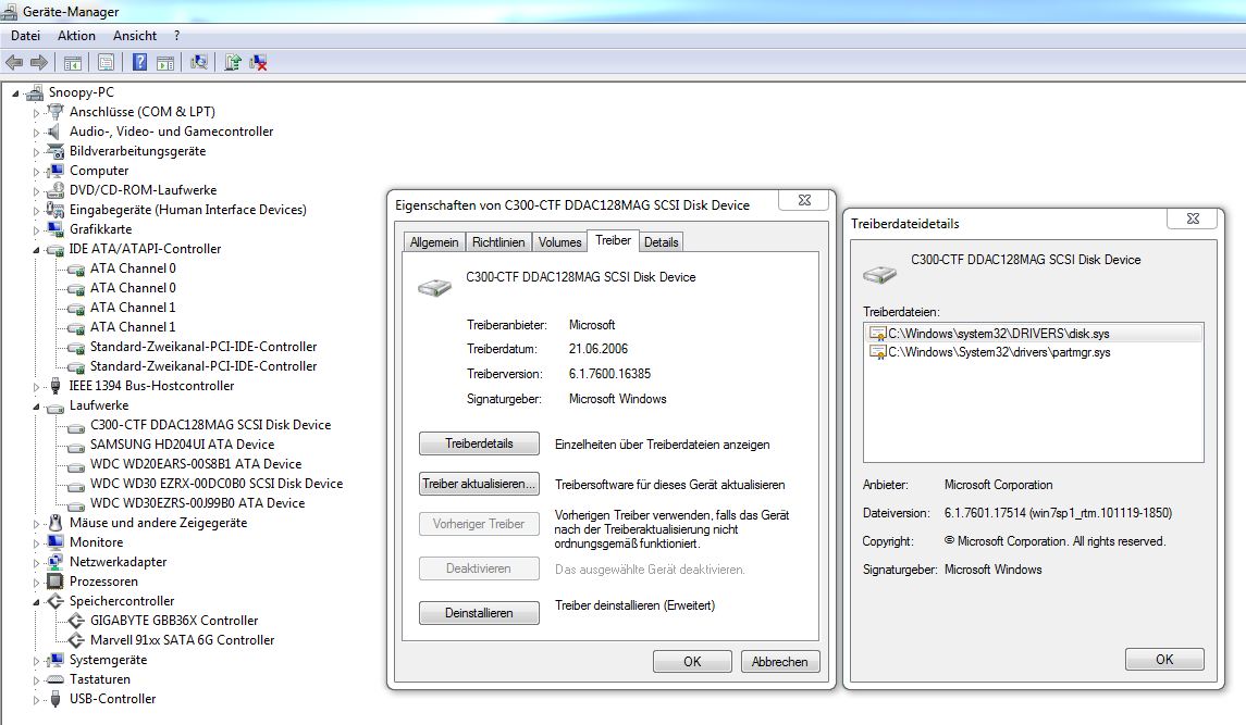

Du hast die Platte im IDE Modus eingerichtet und nicht im AHCI Modus?
In den Bioseinstellungen zu den Controllern an dem die Platten sitzen? Oder im Gerätemanager bei den Treiberdetails?
Und das macht sich auch in der Geschwindigkeit bemerkbar, oder wofür ist AHCI noch gut ? Sorry, hab mich damit noch nicht beschäftigt.
Hier: ?
Danke, hab "auf die Schnelle" auch was gefunden: Kann man das so stehen lassen ?
