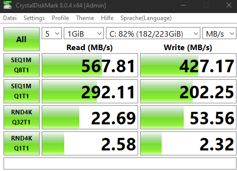

Das sind die Werte die Ruasgekommen sind. Ob dies gute oder schlechte werte sind weiß ich jedoch nicht
Das ist Crystal Disk MARK und die Werte entsprechen einer SSD, nicht HDD.

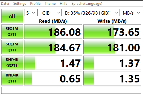

Achso dann habe ich den test mit meiner nvme gemacht mache ihn direkt nochmal mit der hdd ( Das der Fehler von der Nvme kommt ist aber ausgeschlossen daher nur Windows auf der nvme liegen)

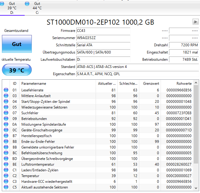

habe es mitbekommen war mein fehler, hier ist der richtige test
