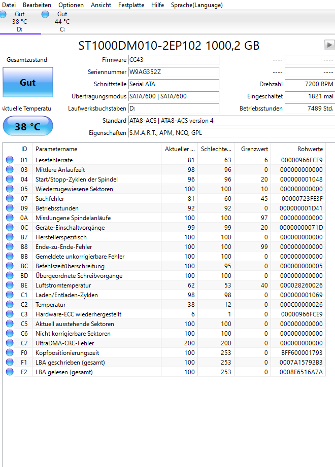

coasterblog schrieb:
Fenster ganz aufziehen und Screenshot hier einfügen.

redjack1000 schrieb:
Den Screenshot bitte so erstellen, das man alles lesen kann, da fehlt noch was.
Cu
redjack
tut mir leid ist ein bissl spät schon und die Arbeit hat mir heute ziemlich zugesetzt hier ist der gesamte screenshot

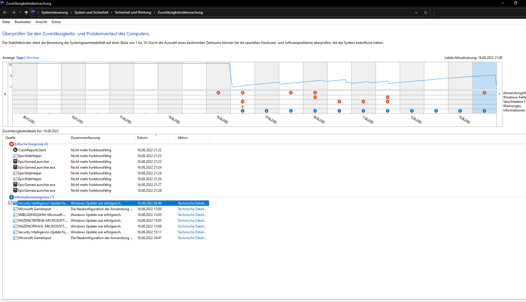

Mach mal einen Screenshot vom Zuverlässigkeitsverlauf
WindowsTaste -> Zuverlässig.. eingeben -> auswählen -> Screenhot erstellen und in das Forum stellen.
Da sind ja mal einige Fehler vorhanden.
Öffne Kritischen Ereignisse und poste diese in das Forum. Eventuell kann man erkennen, wo das Problem ist.

Das es nicht an der HDD liegt sondern am Kabel was die HDD mit dem Mainboard verbindet?
Eher nicht, denn der Wert von Parameter C7 in CrystalDiskInfo ist völlig OK.
Du hast hier wohl ein Software Problem, dass die Games crashen,
ich vermute mal den "EpicGamesLauncher".

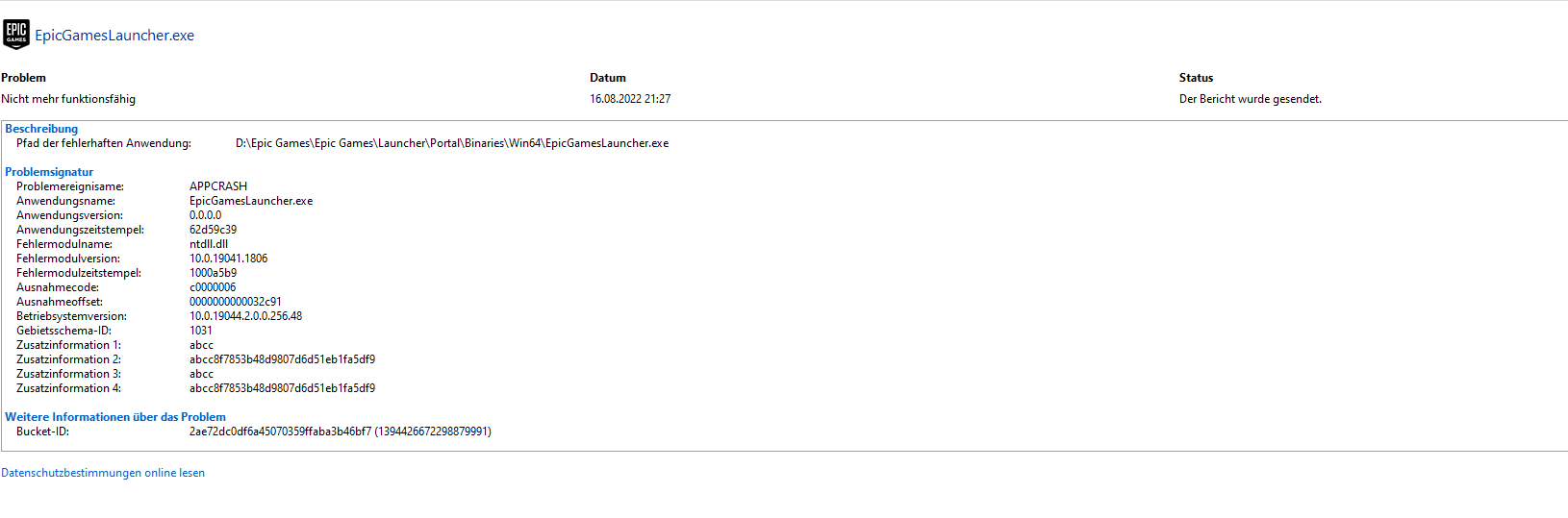

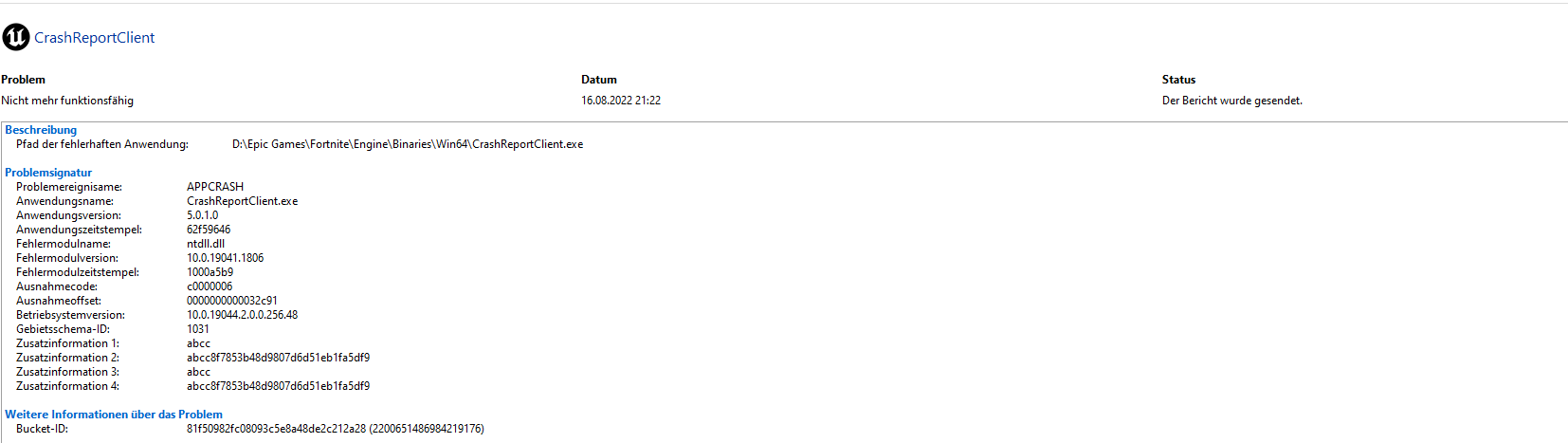

Cu

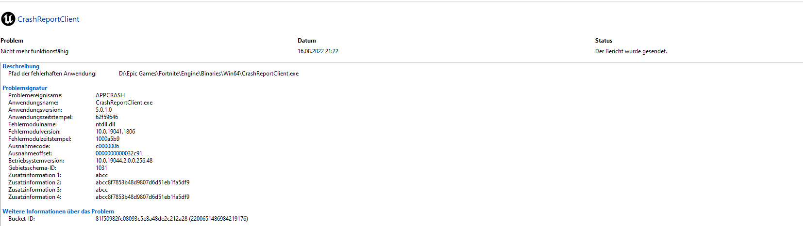

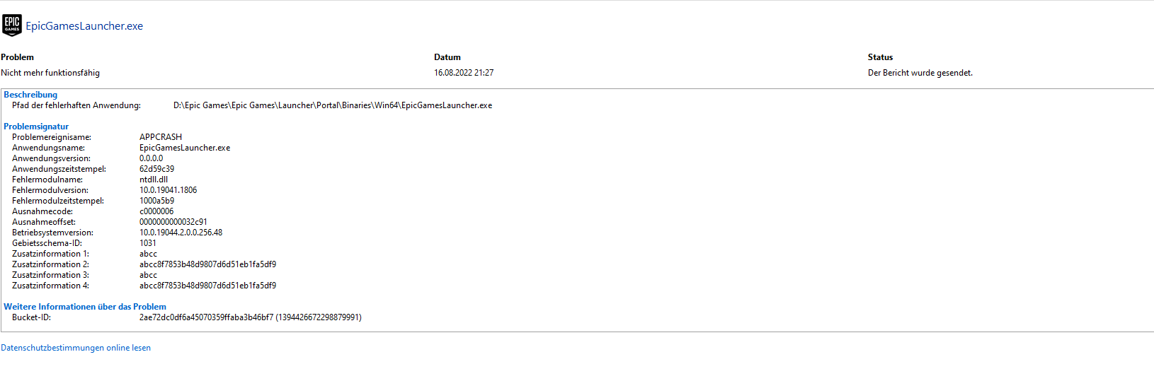

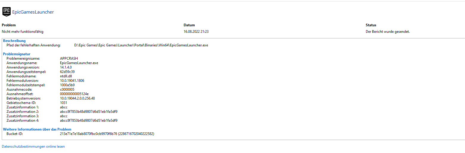

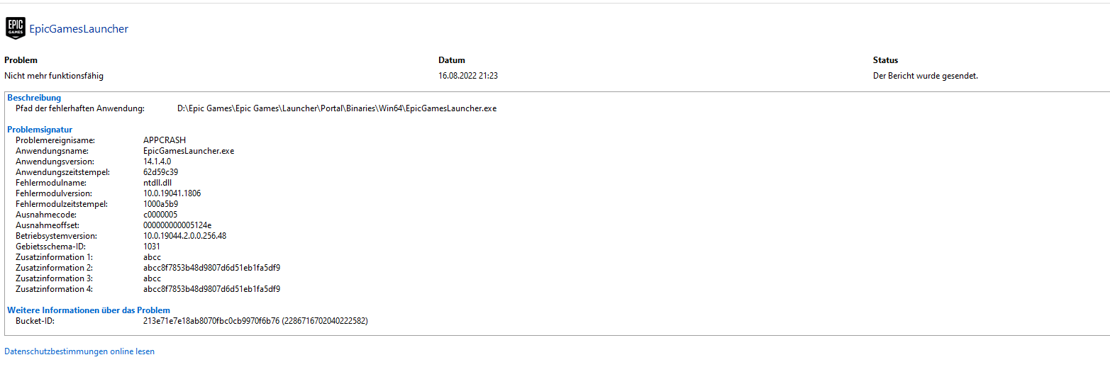

redjack

Deine Crashprobleme werden wohl durchweg vom Epic Launcher verursacht.
Ich würde eine komplette Neuinstallation von Windows in Betracht ziehen (und mal eine SSD kaufen, HDD´s sind lahm und laut).
Evtl. würde es auch was bringen, die betreffenden Spiele mal komplett neu zu installieren, keine Ahnung
