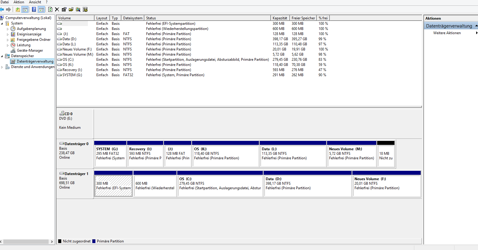

In der Datenträgerverwaltung wird mir die Partitionen folgendermaßen angezeigt:
erste Zeile Angaben der HDD, zweite Zeile SSD
Partition1: HDD 300MB (fehlerfrei EFI-System
SDD System G: 295MB FAT32 Fehlerfrei (Primäre Partition
Partition2: 600MB (fehlerfrei Wiederherstellungspartition
Recovery I: 593 MB NTFS Fehlerfrei ( Primäre Partition
Partition3: OS(c:) 279,45GB NTFS fehlerfrei (Startpartition, Auslagerungsdatei, Absturzabbild
Primäre Partition
J: 128MB FAT Fehlerfrei ( Primäre Partition
Partition4: Data (D:) 398,17GB NTFS Fehlerfrei ( Primäre Partition
OS (K:)118,40GB NTFS Fehlerfrei ( Primäre Partition
Partition5: Neues Volumen (F:) 20,01GB NTFS Fehlerfrei ( Primäre Partition
Data(L:) 113,35GB NTFS Fehlerfrei ( Primäre Partition
Partition6: KeinePartition6 bei HDD
18MB nicht zugeordnet ( ist mit schwarzen Rahmen)
alle anderen Partitionen sind blau umrandet
tut mir Leid mit den Smileys war die Eingabe Doppelpunkt, klammer

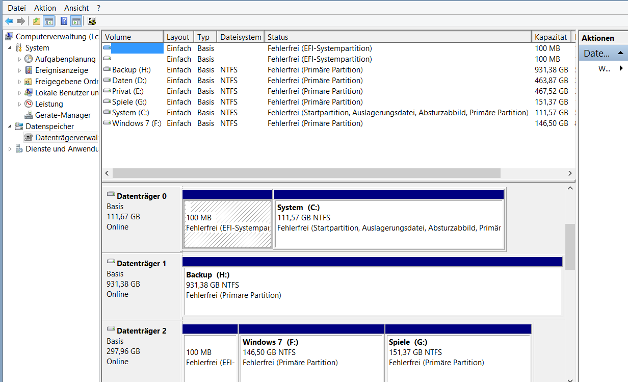

Um dir helfen zu können, poste uns doch mal bitte das Datenträgerbild aus der Computerverwaltung > Datenträgerverwaltung.
Mit der angeklemmten HDD und der SSD. So wie es aussieht, hat die SSD ja keine EFI Systempartition, sondern nur die HDD. War auch meine Vermutung. Da die SSD ohne diese nicht starten kann. Oder das Imageprogramm hat einfach die 300 MB EFI Systempartition zur FAT 32 Partition gemacht.
So wie ein korrektes Datenträgerbild mit EFI Partitionen aussieht, hänge ich dir mal hier als Bild an.

Wie man auf meinem Datenträgerbild erkennen kann, habe ich 2 x EFI Systempartitionen auf unterschiedlichen Festplatten. Damit auch 2 x Windows Boot Manager im UEFI BIOS.
Die eine EFI ist für Windows 8, die andere für das eigenständige Windows 7, welche getrennt voneinander installiert worden sind.

Hier das Bild

Danke für das Datenträgerbild. Betrachte dir es mal in aller Ruhe. Fällt dir was auf ?
Das Clonen von der HDD auf die SSD ist gründlich schiefgegangen. Nichts stimmt mit den Partitionen auf der HDD überein.
Ich kann mir nicht vorstellen, das du die Software aus dem "sandisk conversion kit" falsch bedienen würdest.
Vielmehr ist es so, das diese Software absolut ungeeignet ist, einen Datenträger zu clonen. EFI Partitionen kann die Software überhaupt nicht 1:1 übernehmen, sondern kopiert sie als eine mit FAT 32 formatierte Partition. Damit ist die kopierte "EFI Systempartition" als solche nicht mehr geeignet. Mit den OEM Partitionen verhält es sich ähnlich. Größe und Partitionen Benennungen müssen ebenso auf dem "Clone" mit der auf der HDD übereinstimmen, weil sonst die RECOVERY nichts damit anfangen kann. Außerdem gehört Windows 8 nicht zum unterstützten Betriebssystem dieser Software !
Dein System startet nur mit zusätzlich eingebauter HDD zur SSD. Weil es auf der HDD die EFI Systempartition gibt.
Baut man die HDD aus, startet das System nicht mehr, was vollkommen normal wäre.
Deshalb ist der Start auch wesentlich langsamer, als wenn von der SSD alleine gebootet werden würde.
Die SSD kannst du also als erstes einmal, komplett wieder löschen.
