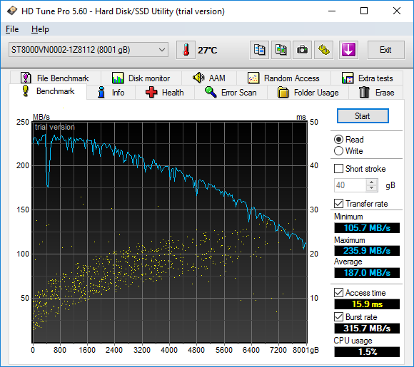

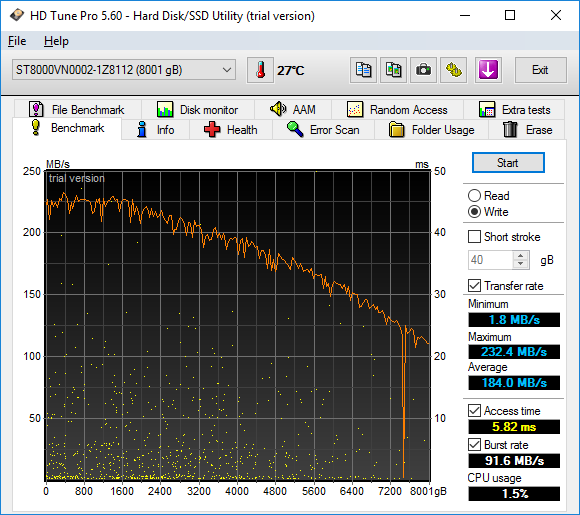

Jede o.g. IronWolf 8TB-Platte ist ganz grob im Bereich 230-240 MB/s, bei einem Raid1 ändert sich nichts an der Schreibgeschwindigkeit und lediglich Lese-speed kann "bis zu " 2x (bei gutem Raid-Controller im Idealfall) anwachsen. (Einfach "Raid-Speed Calculator" bei Google eingeben und einen beliebigen nutzen!)
Also hast Du rein theoretisch im Idealfall (und nur beim Lesen!) am Anfang der Platten >400+ MB/s, hier sind die Kurven ganz grob (andere, etwas IronWolf-8TB-Platte, aber die Kurven werden zu 95% stimmen):
Somit wirst Du nicht mal an die Grenzen von USB3.0/3.1/3.2 Gen1 5Gbps (grob 450-460 MB/s) kommen.

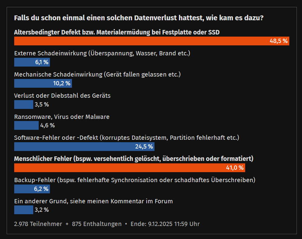

klampf schrieb:
Jeder hat halt so eine Erfahrungen, auf meinem persönlichen Rechner, hat nie ein Virus was gelöscht, nix wurde verschlüsselt, kein Blitz eingeschlagen, keine Überflutung, kein Feuer usw.
Defekte Festplatten hatte ich bisher bald 10 seit ich Computer habe, so alle paar Jahre mal eine. Bei Laptops habe ich vor der SSD Zeit die Platte schon präventiv alle 2 Jahre getauscht, weil mit 3 Stück nach je 2,5 Jahren Laptop verreckt waren.
Eigentlich wäre das mal ne gute Sonntagsfrage hier auf CB.
Ach guckt mal, ich hatte es vorgeschlagen und es kam am Sonntag als Umfrage.
Derzeit ist defekte Hardware Platzt 1 und ich sag mal "falsche Platte formatiert" Platz 2.
Umfrage läuft noch:
https://www.computerbase.de/news/st...ten-verloren-und-wie-schuetzt-ihr-euch.94977/
