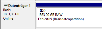

Schon beim ersten Booten wird die HDD aber leider unter Win10 nicht mehr unter dem File-Explorer wie gewohnt angezeigt. In der Datenträgerverwaltung wird die HDD dabei als RAW Partition (siehe Anhang). Der Versuch auf die HDD zuzugreifen wird dabei mit der Meldung, dass ich zuerst formatieren muss, begrüßt.

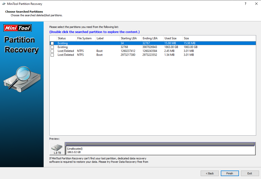

So, das MiniTool Parition Recovery ist durchgelaufen mit dem folgenden Ergebnis (siehe Anhang). Ich muss dann wohl auf eine Daten-Rettungs-Software zurückgreifen oder? Welche Empfehlungen gibt es da?

Du solltest mal Testdisk drüber laufen lassen. Wenn das Programm zumindest die zweite Partition findet reicht das schon.
Die letzten zwei Partitionen sind eh nicht plausibel.
