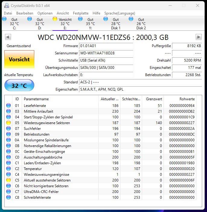

Guten Tag,
eine 2TB externe HDD lässt keinen Zugriff mehr auf Dateien zu. Über die Datenträgerverwaltung wird das Dateisystem RAW angezeigt. Siehe Screenshot:
CrystalDiskInfo sagt das hier:
Unter Ubuntu kann ich darauf ohne weiteres auch nicht zugreifen. Habs da nur über "Files" probiert.
Die Festplatte enthält natürlich wichtige Daten, die ich für eine Bekannte versuche, zu retten.
Hat jemand Ideen? Festplatte versuchen, aus dem Gehäuse auszubauen? Oder andere Ideen, wie man wieder Zugriff erhält?

Wilhelm14 schrieb:
Wenn die Daten nur so halbwichtig sind, dann TestDisk oben.
Bei einer Platte die nicht nur schon Datenkorruption hatte, sondern auch mehre Hardware-Probleme meldet, werden die Verluste nur größer.
Da direkt mit Testdisk dran rum zu spielen, würde ich ausschließlich machen, wenn es nur ums Spielen / daran Lernen geht. Für alles andere sollte man das nur auf einem Image machen.
Sähe anders aus, wenn es Software-Probleme wie ein Crash gewesen wären, die zum korrupten Dateisystem geführt haben, aber die HW selbst noch in Ordnung wäre. Zwar immer noch nicht zu empfehlen, aber noch ok, wenn man viel Vertrauen hat, dass die HW nicht das Problem ist (und sich selbst vetraut, das Problem nicht mit dem Ändern der einzigen Version der Daten zu verschlimmbessern).
Also Platte nicht benutzen, außer um eine vollständige Kopie zu ziehen und hoffen, dass die nicht gänzlich aufgibt, bevor man das Image fertig hat. 2 TB runter zu ziehen wird der 2.5" Platte so einiges abverlangen...
Reaktionen: Purche und wesch2000

Danke für die zahlreichen Tipps! TestDisk erweist sich gerade als super Rettung. Läuft ohne Probleme durch und die Bilder/Videos sind fast alle gerettet. Denke mal morgen früh kann ich es begutachten. Bisher ca. 11000 Dateien (40GB) wiederhergestellt.

WinnieW2 schrieb:
Mir sind nur 2,5 Zoll Festplatten mit dieser Speicherkapazität bekannt welche SMR verwenden.
Zumindest die aktuellen SMR-Platten von WD würden im CDI-Screenshot TRIM ausweisen.
Also entweder ist das noch eine der frühen 2TB Platten, die noch CMR nutzten oder schon eine der ersten SMR-Platten, die noch kein TRIM nutzten.
Eine definitive Antwort konnte ich nicht finden, aber nachdem was ich aus versch. Quellen zusammengesucht habe dürfte es sich um ein HDD Modell mit CMR handeln. Eines der letzten 2,5 Zoll 2 TB Modelle mit CMR (4 Platter je 500 GB, 15 mm Bauhöhe). Die Folgegeneration nutzt bereits SMR.
Was mir allerdings aufgefallen ist dass die HDD 1 Ampere Anlaufstrom zieht. Das sollte der USB-Port an dem diese angeschlossen ist bereitstellen können.
Habt ihr Tipps, was sie nun verwenden kann, um die Daten besser zu sichern? Sie war voreilig und hat mir 2 große 256GB USB-Sticks mitgegeben...
nimmste ein Linux und machst mit dd erstmal ne bitweise Kopie der Platte und hoffst das sie den Vorgang überlebt. Danach kannst du mit dem Image rumspielen.
Super dass du noch ausreichend auf die Festplatte erzielen konntest. Die SMART-Werte und die Erkennung als RAW-Laufwerk, deuteten auf beginnende physische Defekte hin, die bei dieser Serie gerne auch noch zu einem Firmware-Fehler führen so dass die Festplatte (fast) gar nicht mehr kommunizieren will.
Ausbau hätte übrigens nichts gebracht, da die WD20NMVW einen nativen USB-Port hat!

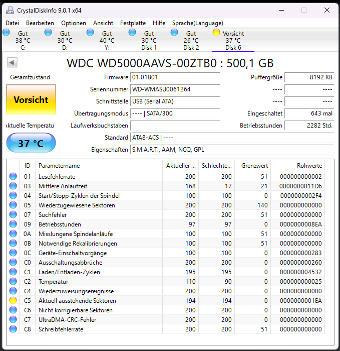

Nachtrag: Weitere externe Festplatte - die schon um einiges älter ist.. vielleicht kann hier noch jemand eine Einschätzung abgeben?
Und die zweite HDD befand sich in einem Gehäuse, was schon ramponiert war. Offenbar war da schon mal jemand bei und hat da dran rumgeschraubt. Ich hab die 3,5" Platte in eine USB 3.0 DOCK gesteckt.
Hat hier jemand Ideen? Hier komme ich nicht mal mit Testdisk weiter. Partition Read Error.
