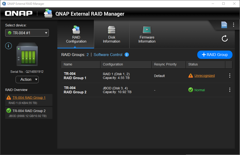

In einem QNAP TR-004 DAS sind 4 Festplatten verbaut.
2 davon sind über JBOD eingebunden, 2 andere per RAID 1 gesichert. Diese RAID 1 partition hat jetzt aus unerfindlichen Gründen ihr Dateisystem verloren. Die Windows Datenträgerverwaltung sieht die Partition nur noch als RAW, das QNAP Tool nennt es unrecognized und würde es formatieren wollen.
Ich hoffe eh nicht drauf, dass man die Partition irgendwie wiederherstellen kann. Ich nehme an ich muss sie neu formatieren und dann die Daten über ein Wiederherstellungstool wiederherstellen?
Gibt es noch andere Möglichkeiten die Daten zu retten? Könnte ich theoretisch eine Festplatte einfach raus nehmen aus dem RAID 1 Verbund und würde diese dann normal (auch von anderen Systemen) erkannt werden? Oder sind die Daten auf einer RAID 1 festplatte außerhalb vom RAID-Verbund unlesbar?

Und was ist das von Dir erwähnte "QNAP Tool"? Bis zum 4. Absatz hätte ich erwartet, dass dies ein Windows-Tool ist, das Du auf eine der Plattenlosgelassenhast, nachdem diese Platte in einen Windows-PC eingebaut wurde.

Siehe erstes Bild, es ist wie gesagt ein DAS und kein NAS --> https://www.qnap.com/en/product/tr-004
Datenträger 1 ist das RAID 1 aus zwei 5 TB festplatten, Datenträger 2 ein JBOD aus zwei anderes (was noch funktioniert).
Siehe zweites Bild --> QNAP External RAID Manager
Die Software richtes das Raid ein. In Windows werden dann je nach Einstellung die "Lauwerke" erkannt und werden in Windows NTFS formatiert.

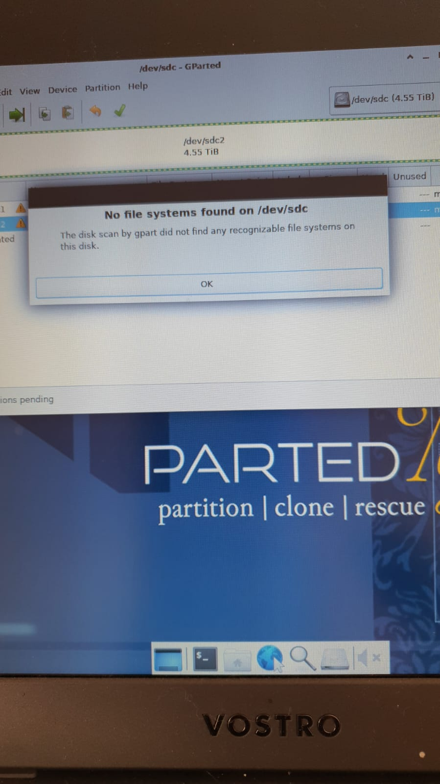

Parted Magic findet da (nach 1tägiger Suche) überhaupt gar nichts darauf. Also keine file systems. Habt ihr noch einen Vorschlag was man da tun könnte?
Hast Du eine Platte einzeln am PC angeklemmt, mit einem USB-Gehäuse oder im DAS gelassen?
Was und wo Parted Magic da sucht, weiss ich nicht. Warum gibt es /dev/sdc an, wenn es vorher schon die Partition /dev/sdc2 gefunden hat? Sucht es dann wirklich auf der ganzen Platte (was die Suchzeit erklären würde)?
Ich hatte damals mit meinen QNap NAS (aber alles als unverschlüsselte Einzelplatten) einfach die Platte per USB-Gehäuse an den PC geklemmt, Linux Mint in einer VM gebootet (geht natürlich auch direkt vom Live-Stick), es hat die HDD sofort erkannt und ich konnte das EXT4 Dateisystem mounten und darauf zugreifen.
Ich würde mal eine der HDDs direkt an den PC anklemmen (oder per USB-Gehäuse, falls das die Sektorgröße nicht würfelt, also doch besser direkt im PC anklemmen) und dann mit einem Disk-Editor drauf schauen, ob sich überhaupt etwas befindet. Also z.B. mit HxD

Irgendwas scheint noch auf der Platte zu sein, sonst würde Parted Magic keine Partition (/dev/sdc2) finden.
Am Ende bringt Dir das aber alles nichts, da Du die Daten nicht interpretieren kannst und Du auch keine HDD mit garanteirt intaktem Dateisystem aus dem DAS hast.
Wenn Du wirklich Dateien wieder herstellen musst bleibt dann wohl nur noch ein klassisches Datei-Rettungstool wie TestDisk/PhotoRec um nach vollständig lesbaren Dateien zu suchen.

In einem Sharkoon Quickport XT
https://mh-nexus.de/de/hxd/
An dem Standort ist leider nur ein Notebook. Muss bei USB bleiben.

Dem Screenshot nach zu urteilen hat es nur den Anfang von Partitionen/Dateisystemen (no filesystem found) gesucht, nicht aber nach einzelne Dateien. TestDisk ist ein Filesystem egal. Das sucht nach (ihm) bekannten Dateitypen und versucht dann, diese bis zu einem Dateiende (was auch immer das heißen mag) zu lesen. Danach muss man jede Datei einzeln prüfen, das lohnt sich also nur, wenn man kein Backup hat und wenn man davon ausgehen kann, dass die Dateien überwiegend unfragmenteirt auf der HDD liegen könnten.
