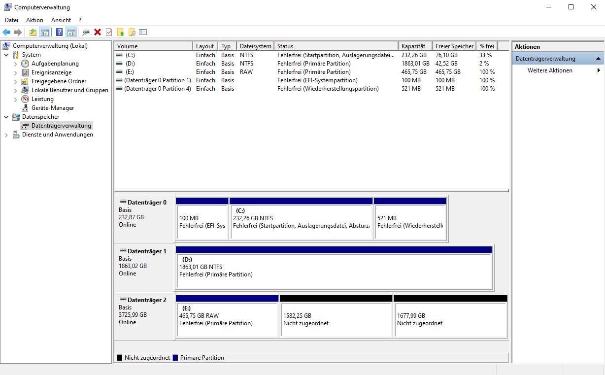

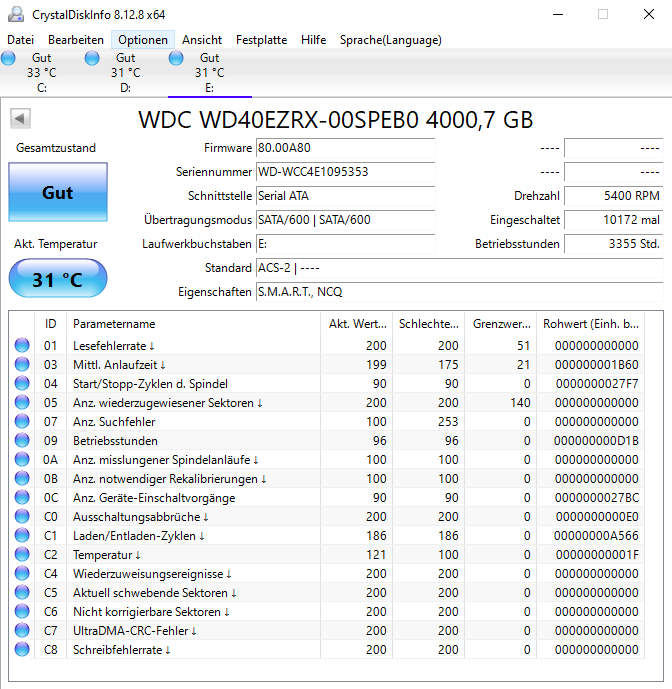

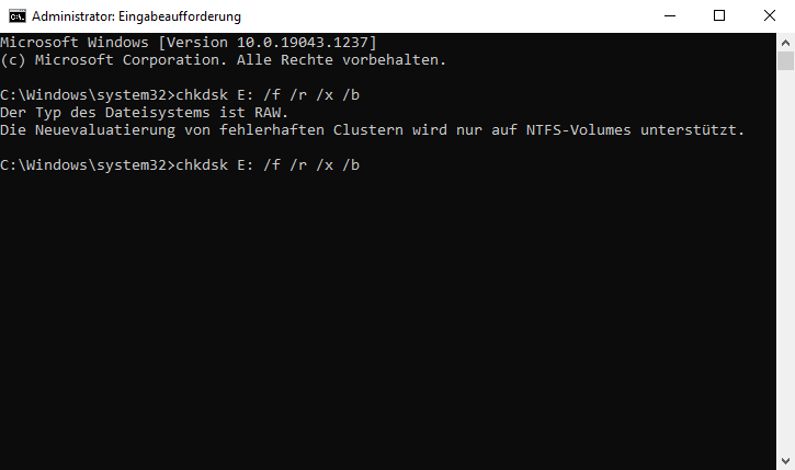

Mittlerweile fährt sie leider gar nicht mehr hoch. Daraufhin habe ich sie aus dem externen Gehäuse ausgebaut und per S-ATA an meinen PC angeschlossen. Leider ist das Dateisystem nun im RAW-Format. CHKDSK war leider nicht möglich, Crystal Disk Info zeigt mir folgendes an:

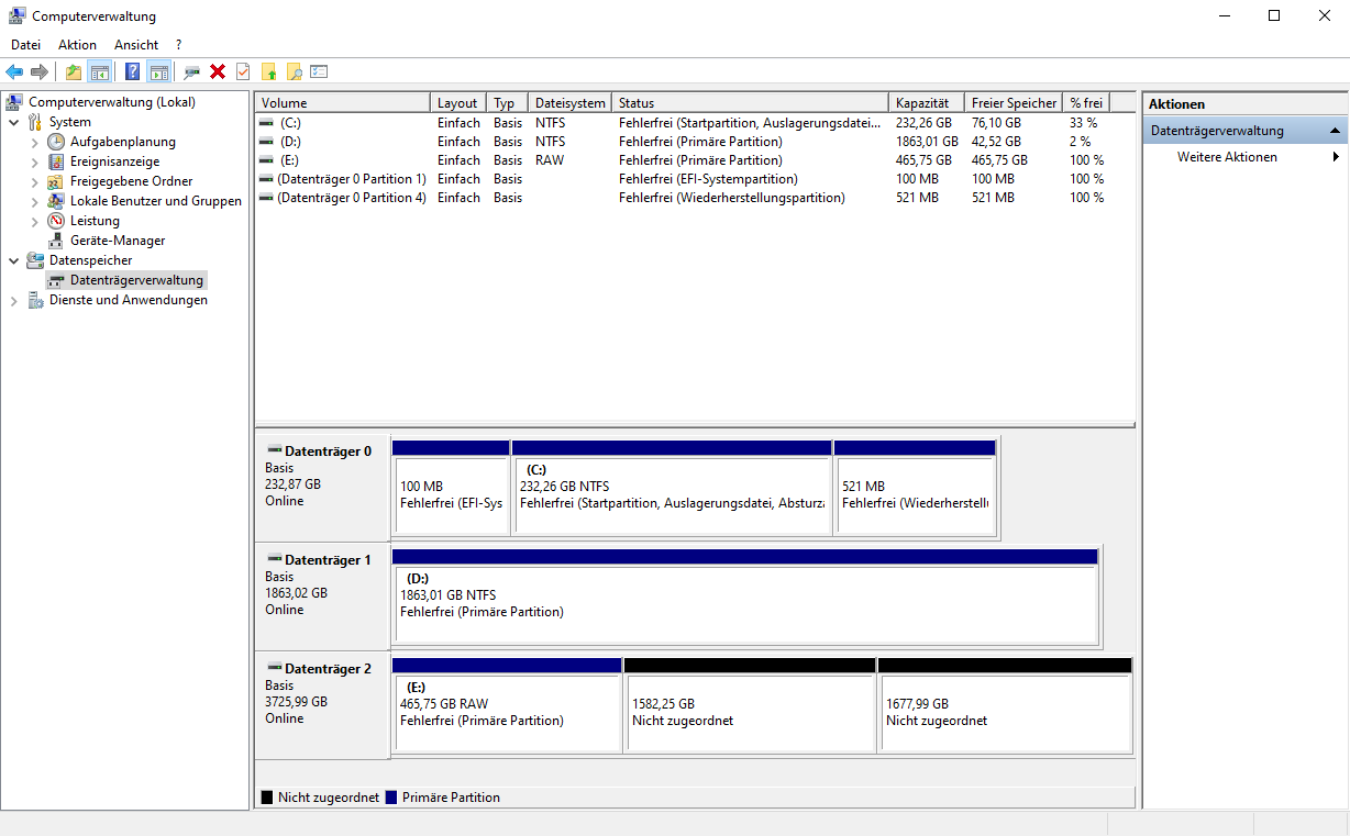

Datenträgerverwaltung:
CHKDSK

10.000x ein und aus schalten ist verdammt viel.. Das moegen platten deutlich weniger gern, als einfach dauerhaft an zu sein.

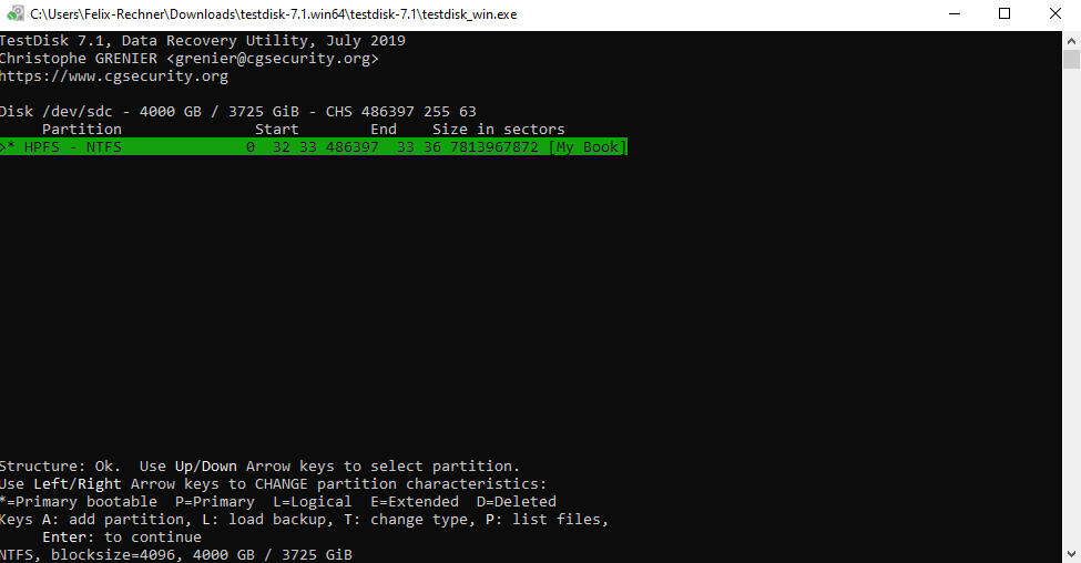

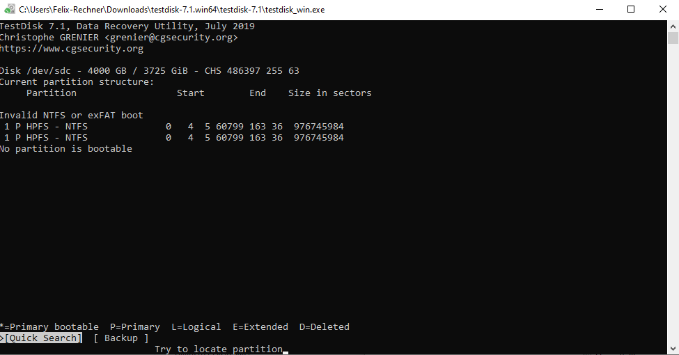

Testdisk hat tatsächlich meine alte Dateistruktur gefunden. Ich bin dabei nach der Anleitung vorgegangen.
2021-09-28 21_12_04-Window.png2021-09-28 21_13_19-Window.png2021-09-28 21_21_18-Window.png
Da die Partion mit Sternchen gekennzeichnet ist, kann ich diese ja auf Primary setzen.
Was ich nun nicht ganz verstehe ist: soll ich eine "Deeper Search" ausführen, um nach weiteren Partitionen zu suchen?

Ich bin mir nicht sicher, inwiefern die beschädigten Partionen vielleicht durch den Controller der externen Festplatte verursacht wurden und die Festplatte selbst in Ordnung ist. (CrystalDiskInfo ist ja zumindest noch zufrieden mit dem Zustand, auch wenn die Anzahl der Ein- und Ausschaltvorgänge sehr hoch ist).

Nach dem Screenshot der Datenträgerverwaltung zu urteilen, hat die Firmware des externen Festplattengehäuses eine sogenannte 4K-Sektoremulation durchgeführt. Denn die einzige Partition, die auf der Festplatte zu sehen ist, hat mit 465.75 GB exakt 1/8 der Kapazität des Laufwerks. Das ist typisch für eine Festplatte, die aus einem Gehäuse mit diesem „Feature“ stammt und intern oder über einen anderen Adapter angeschlossen wurde.
Die Folge ist, dass die Sektor-/Daten-Zuordnung nicht mehr stimmt und nur noch Datenmüll ausgelesen werden kann.
