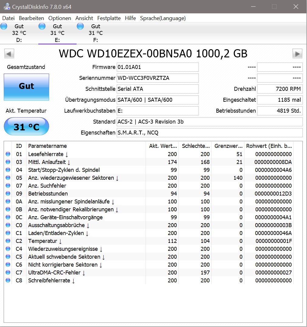

merkwürdig, bitte mal den kompletten CDI Screen von der HDD posten
So?
jop, das wollte ich.
Und genau das was ich erwartet habe, C7 - UltraDMA Fehler. Tausch mal bitte das SATA Kabel, das kann ne Macke haben. Im besten Fall löst sich das Problem dann in Luft auf. Und beobachte den Wert weiter, runter gehen kann der nicht mehr (is auch nicht tragisch) aber ansteigen sollt der dann auch nemmer. Im schlimmeren Fall ändert nen Tausch des Kabel gar nichts und damit kann der Controller aufm Board ne Macke haben oder das Netzteil. Das zu erkennen ist ohne die Komponenten zu tauschen nicht möglich

Erst mal das Kabel wechseln und die CRC Fehler beobachten! Der Wert Ultra-DMA-CRC-Fehler sollte auf jeden Fall 0 sein bei einer guten Verbindung. Wenn er nicht 0 ist, sind abnormale Verbindungsfehler vorhanden, die auf jeden Fall problematisch sind.
Im besten Fall ist es einfach nur ein defektes Kabel oder ein Wackelkontakt am Stecker, im schlechtesten Fall kann es aber auch ein Schaden am SATA-Controller sein, dann hilft leider nur eine SATA-Controller-Karte als Ersatz, oder ein neues Board.
PS: die CRC Fehler, die jetzt vorhanden sind, bleiben in den Werten stehen, auch wenn das neue Kabel das Problem löst. Man muss nur darauf schauen, dass keine neuen Fehler mehr dazu kommen (zum einfacheren Mitzählen kann man Crystal Disk Info auch auf Dezimal-Anzeige umstellen, den C7 Wert kann man auch gut dezimal ablesen, das ist nur ein einfacher Zähler)
Reaktionen: deraffe123
So, hier bin ich wieder! Vielen Dank für die reichlichen Antworten in der Zwischenzeit. Tatsächlich war das SATA-Kabel der Übeltäter!!! Ich habe das Kabel ausgetauscht und nun gibt es keine Probleme mehr. Der CRC Wert ist in CDI zwar unverändert, aber laut Isaz ist das normal. Danke für den Hinweis!
