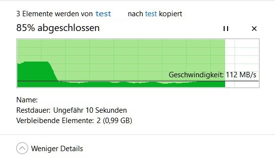

Es heißt eigentlich "Wer nicht weiß, was er mißt, mißt Mist". Natürlich kann er die Zeit stoppen, aber wenn bei einer so großen Datei die Übertragungsrate so weit runter geht und auch so bleibt stimmt was nicht. Und die Ironwolf ist jetzt wirklich nicht so langsam. Hier mal ein Beispiel einer Kopieraktion von ca. 7GB von einer SSD auf eine ältere WD-Green 4TB (und diese Platte ist bestimmt ultra fragmentiert) Den Buckel am Anfang darf man ignorieren.
