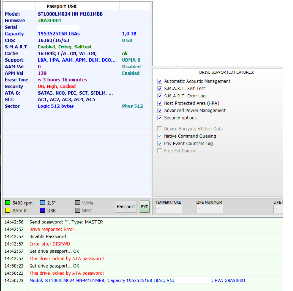

Nur um nochmal auf die Sicherungsplatten zurück zu kommen ... (wobei ich nach den Tipps mir nochmal gründlich überlege sie als Archiv weg zu legen bzw. vielleicht der Einfachheit halber doch ein Laufwerk zu holen)
Dank dem Hinweis mit den reservierten Bereichen bin ich da auf eine andere Spur gestoßen ... Wie gehabt, Beitrag für Beitrag sich durch die zäh-technischen Berichte durch gebissen
Auf den Platten ist ein ATA Password und die sind "locked".
D.h. so weit ich das verstehe ist der Controller quasi durch ein Passwort gesperrt und gewährt nicht den direkten Zugriff auf die Disk(s) der HDD. Es sei denn das Laufwerk, welches das Kennwort "weiss", ist dazwischen geschaltet.
Den Status sehen bzw. auch ändern kann man relativ unkompliziert in Linux mit hdparm.
Nur eben der Haken an der Sache: um den Status zu ändern muss man als aller erstes den Zugriff darauf kriegen und dafür braucht man das master-Passwort.
Drei Infos habe ich auch dazu gefunden, die aber alle so weit nicht funktionieren:
  • Seagate Platten haben als Passwort "Seagate " [25 Leerstellen angehängt]
  • Samsung Platten haben "tttttttttttttttttttttttttttttttt" [32x t]
  • RDX Platten von Dell haben ein leeres Passwort, also einfach ""
Jetzt packt mich der Ehrgeiz das Ding zu knacken :evillol:
ich verstehe aber denn Sinn nicht, wenn alle das selbe Masterpasswort haben (okay, lassen wir mal einfach so im Raum stehen) und dieses dann so einfach wäre? Warum macht man sich den Aufwand, wenn es am Ende eigentlich nichts bringen würde außer etwas Ärger beim Zugriff?
Meinst nicht, dass die Platten eher mit dem Gehäuse "verheiratet" werden und sich ggf. aus der Seriennummer des Gehäuses das Passwort berechnen lässt? So würde ich das zumindest implementieren und den Rechenweg natürlich geheim halten, aber eben für den Support zur Verfügung stellen.
Will nur nicht, dass du da jetzt Unmengen an Arbeit sinnlos reinsteckst ;)
Aber falls du erfolgreich bist, lass es uns gerne wissen :)
Reaktionen: renegade2k
nun weißte warum die platten so billig waren :P
wenn du mit z.B. hdparm --user-master m --security-unlock tttttttttttttttttttttttttttttttt /dev/sda einen i/o Error bekommst (natürlich an dein Szenatio angepasst), dann ist wohl der Controller hops gegangen, was sich teils auch darin äußert, der die platte plötzlich ein PW verlangt

Man kann allerdings (so die Aussage derjenigen, von der ich die Platten habe) sie einfach in irgend ein RD1000 Laufwerk stecken, und sie laufen.
Und genauso kann man baugleiche Platten nachkaufen, und sie werden vom bestehenden Laufwerk erkannt. Es wird also so eine Art master-Passwort von Dell geben, womit die alle baugleichen Modelle entsperren können ... nur welches, da bin ich noch hinterher ...
Auf github gibt es ein python script, das wohl (laut dem coder) Passwörter als hex-Wert auslesen kann. Würde ja schon reichen, weil hdparm auch das Passwort als hex "eingeben" kann. Aber das Script läuft nicht bei mir und wurde auch seit 2017 nicht mehr angefasst.
Das ist es ja. kein I/O, sondern ein "access denied". Die Lösung ist so nah, und doch so fern :D
Fusionator schrieb:
Danke dir. Das tool hatte ich noch nicht gesehen in dem Zusammenhang. Probiere ich dann morgen mal aus
Sieht echt interessant aus und auch etwas simpler zu bedienen als hdparm, aber auch da stehe ich am selben Punkt (noch :D):
Ohne Passwort keine Operation möglich
Reaktionen: rg88
