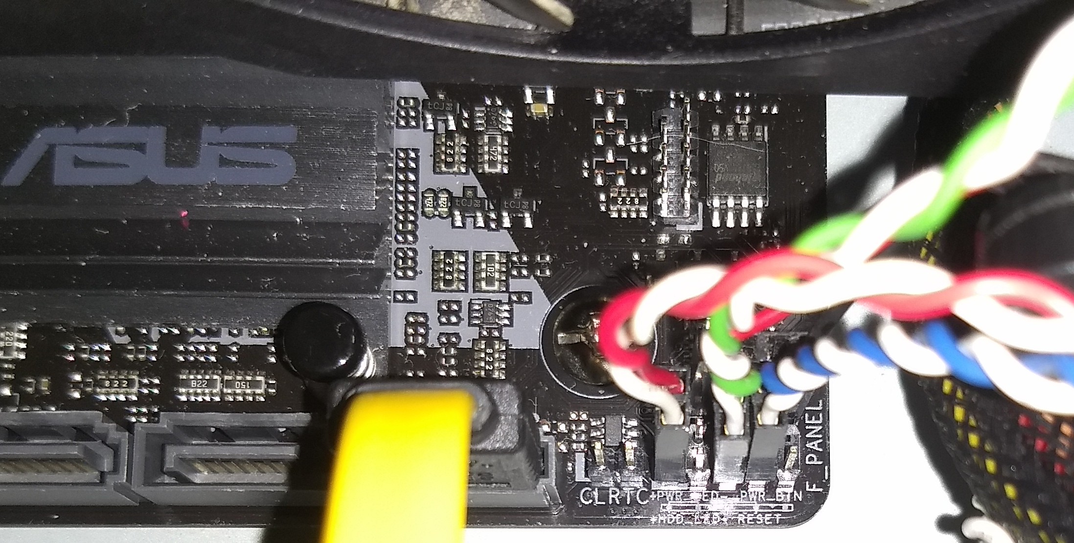

Mir fiel nur auf, dass wenn ich den PC heruntergefahren habe, die HDD-LED dauerhaft leuchtet. Habe den Stecker umgedreht und auf das Mainboard gesetzt. Wie zu erwarten, startete der PC normal, nur die HDD-LED leuchtete garnicht. Also, wieder alles auf den Ursprungszustand und die HDD-LED leuchtet bei ausgeschaltetem PC dauerhaft. Schaltet man das System an, erlischt die LED und blinkt nicht einmal. Bin so langsam mit meinem Latein am Ende und hoffe, dass mir einer von euch einen Tipp geben kann, wo denn nun der Fehler liegen könnte. Mich schränkt das ganze ja nicht ein, aber wir wollen doch alle ein Perfektes Setup unterm Tisch stehen haben;)

mach bilder. da ist safe was falsch zusammengebaut

Die sind falsch dran, du hast einmal PWR+ und HDD+ und einmal PWR- und HDD- miteinander verbunden.
Schau mal auf die Beschriftung oder ins Handbuch.
Reaktionen: whats4
ja, da wundert mich gar nichts mehr, wenn du die hochkant statt quer ansteckst :D

Dann schau doch mal bitte auf dein Bild insbesondere die Beschriftung direkt an dem Stecker..., nochmal ins Handbuch und merke das die stecker alle falsch stecken....
btw. ich hoffe das liegt nicht am "Doktor"-Titel...

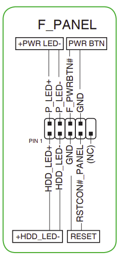

Links unten HDD rot und rechts daneben das weiße. Es ist doch sehr gut auf der Platine beschrieben. Alles steckt falsch.

Herr Doktor: Handbuch gelesen ? Seite 11 zeigt:

Das der PC "startet" liegt an dem "glücklichen" Umstand, das der Masse-Pin unter und rechts neben dem POWER-Pin liegt....

Hab das jetzt alles korrekt umgesteckt (was ja Gott sei Dank eher trivial war) und jetzt stimmt auch wieder alles.
