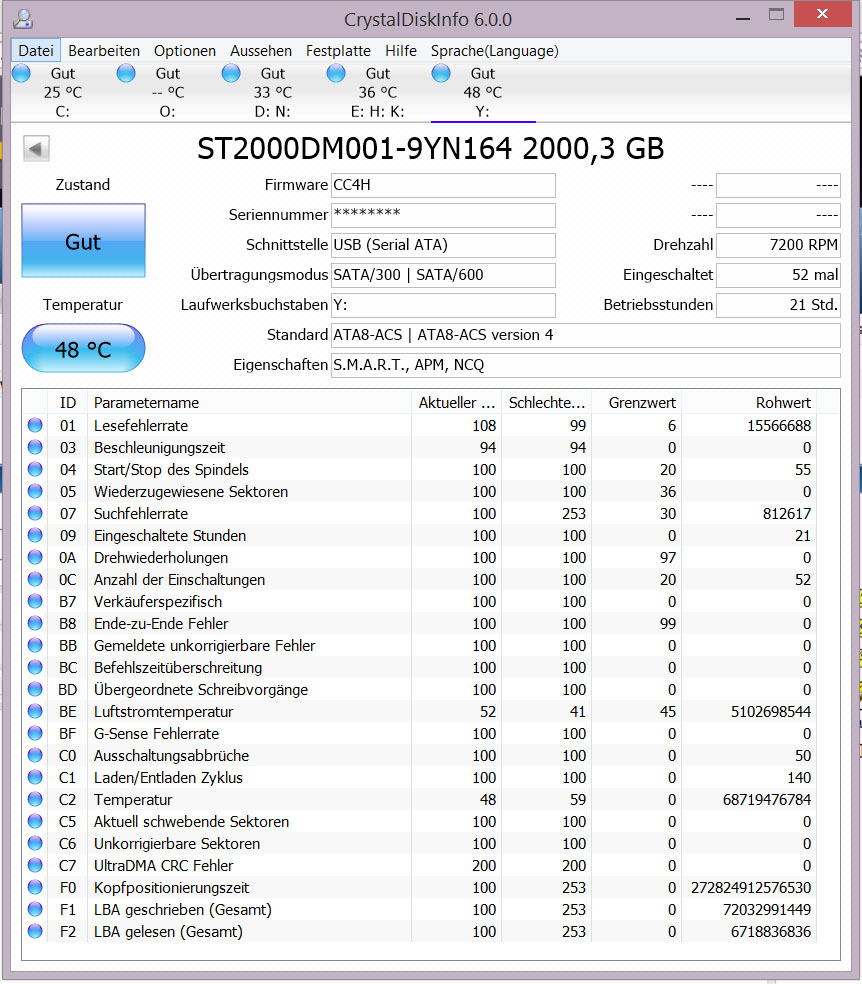

hier..

Der Zustand ist laut dem Tool gut und da du nicht weißt, was die Rohwerte bedeuten, musst du daraus nicht gleich von einem Defekt ausgehen.
aber für 21 Stunden ist doch schon viel oder ?

Die Platte ist völlig in Ordnung und sie hat auch keine Lesefehler. Bei Seagate Festplatten ist der Rohwert bei bestimmten Attributen gesplittet und jeder Teil muss separat ausgewertet werden. Die dezimale Darstellung des Rohwertes ist bei Seagate Festplatten daher kontraproduktiv, weil die separate Auswertung so nicht (ohne manuelle Umrechnung) möglich ist.
Schalte die Darstellung des Rohwertes in CDI wieder auf HEX um. So lange bei diesem Attribut bei den ersten vier Stellen jeweils eine 0 steht ist alles in Ordnung. Der Rest zeigt lediglich die Gesamtanzahl der Lesezugriffe an. Das gleiche gilt analog für die Suchfehlerrate.

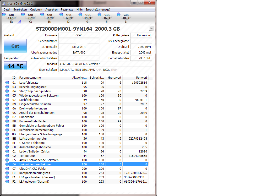

Kannst du das, wenn es deine Zeit erlaubt, genauer erklären ? Habe selbst viele, naja, nur Segate, bin aber nie über diese Werte gestolpert. Ich dachte erst, dass das I/O´s sind die ja auch gerne als "Fehler" angezeigt werden aber deine Erklärung würde mich aus reinem Eigeninteresse sehr interessieren. Danke im Voraus !!
Habe mal ein Bild meiner Platte angehängt, bislang keine Fehler bemerkt, die läuft schon etwas länger als Deine.
