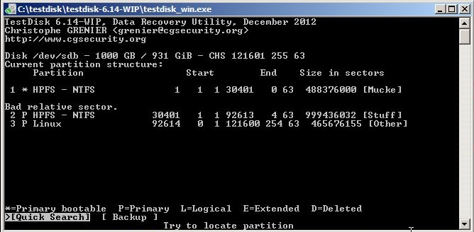

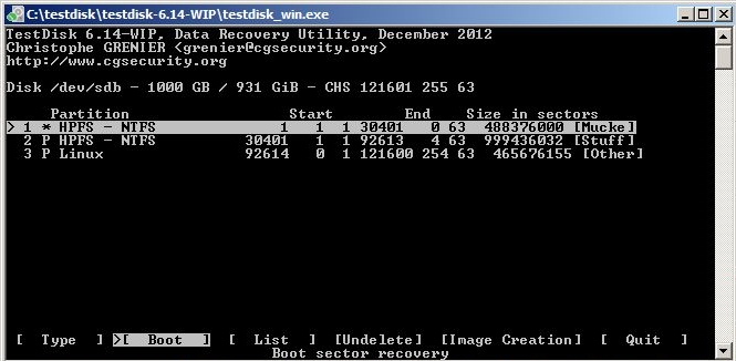

testdisk zeigt die HDD zunächst so an: testdisk Partitionierung Soll.jpg So hatte ich es mal eingerichtet und wäre es korrekt.
Dann wird allerdings für die beiden hinteren Partitionen "bad relative sector" gemeldet: testdisk Partitionierung bad relative sector.jpg

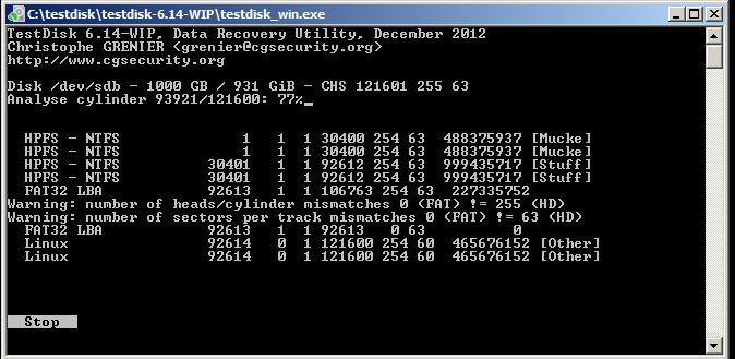

Nach einer "Quick Search" wird dann plötzlich ab dem Cylinder, an dem die NTFS-Partition enden sollte noch eine weitere FAT-Partition angezeigt, deren Herkunft ich mir nicht erklären kann: testdisk Partitionierung quick search.jpg

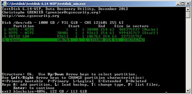

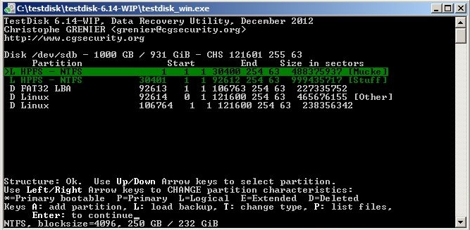

Um die Verwirrung komplett zu machen, noch das Ergebnis des "deep can": testdisk deep scan 01.jpg testdisk deep scan Ergebnis.jpg
Irgendwie scheint diese FAT-Partition ja der NTFS- und der ext3-Partition in die Quere zu kommen. :confused_alt:

Lässt sich dieses Durcheinander auf der HDD noch irgendwie entwirren, so dass die ursprüngliche 500GB-NTFS-Partition samt Daten wiederhergestellt werden könnte? Kann ich z.B. einfach die ext3-Partition "Other" wieder einbinden lassen, die von testdisk als "deleted" erkannt wird? Oder mach ich dann erst etwas kaputt?
Hoffnung gibt mir, dass testdisk erkennt, wie die Platte eigentlich eingeteilt werden sollte und das photorec doch eine ganze Menge Dateispuren auf der Platte finden konnte.

Edith fügt noch an, dass unter Ubuntu 12.04 (Live-CD) die ext3-Partition, die von testdisk als "deleted" angezeigt wird, problemlos einzubinden ist.
