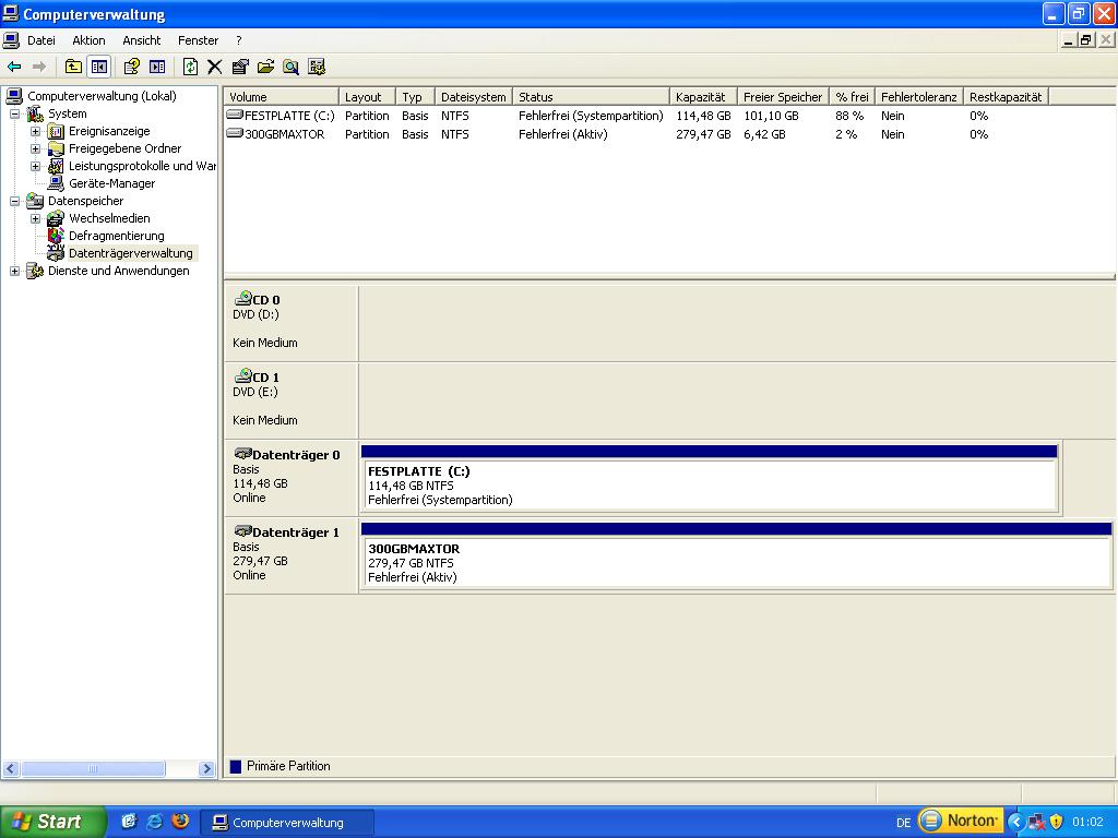

Dann habe ich mich dunkel an die Windows-Datenträgerverwaltung erinnert und dass da ja mal was war. Ich weiß aber nicht mehr, was das war. In der Datenträgerverwaltung wird HDD 1 und HDD 2 angezeigt und zwar als "fehlerfrei".

Was zeigt die Datenträgerverwaltung noch an, ist es eine (unter "Typ") Basis Platte oder ein dynamischer Datenträger? Mach doch einfach mal ein Bild davon.

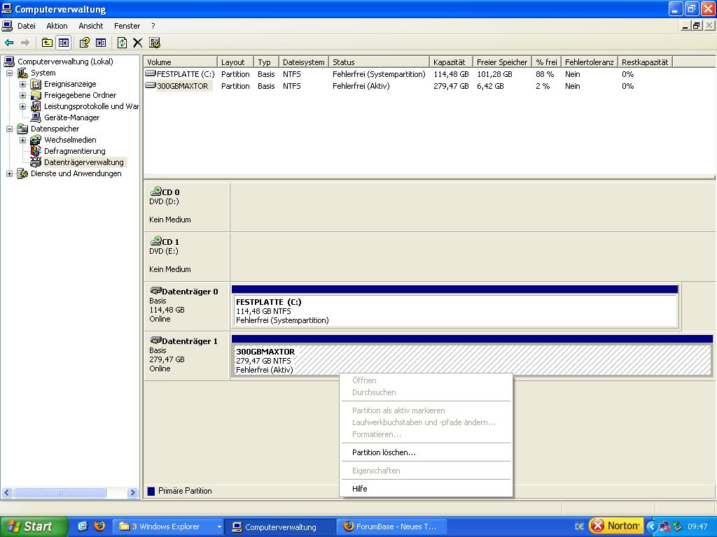

Hier das Foto...
Grüße

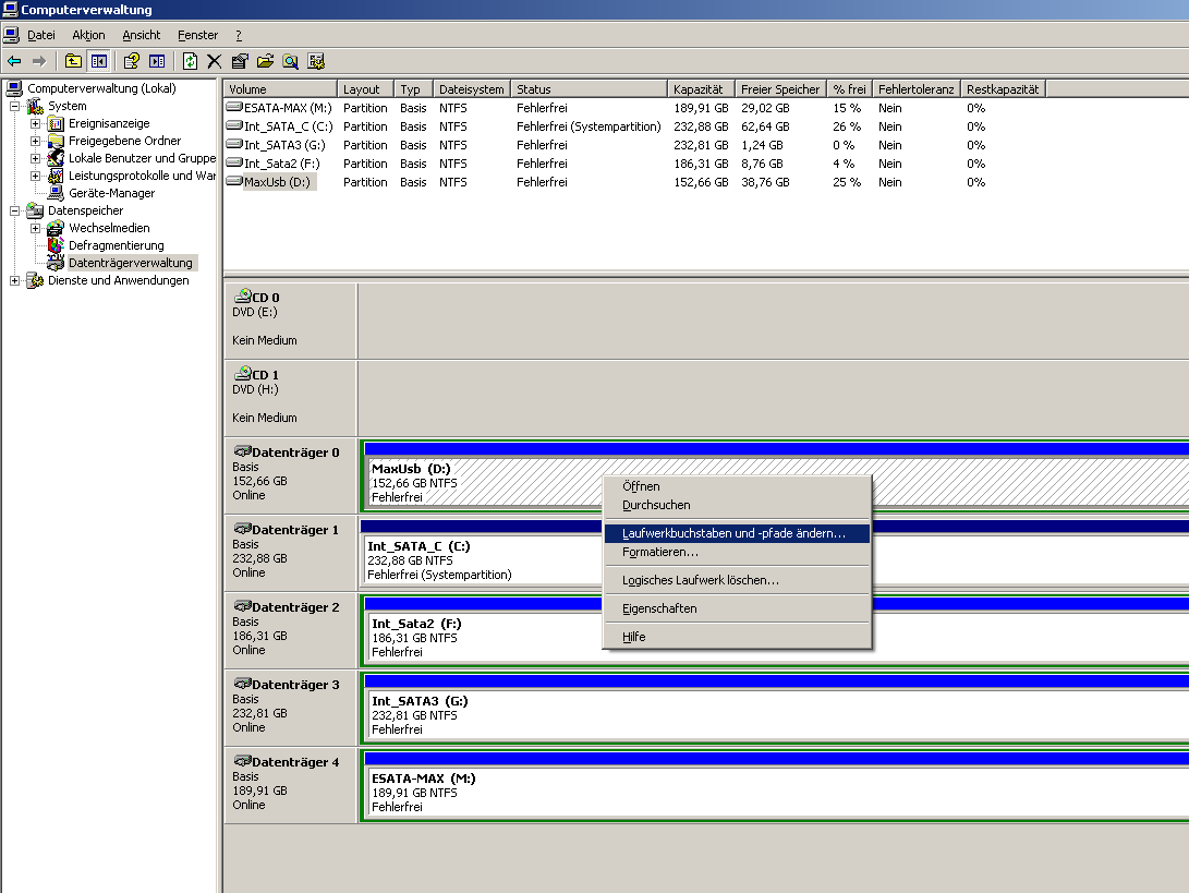

Auswahl zum Laufwerksbuchstaben ändern taucht bei der anderen Platte auf, nur nicht bei der Maxtor, wie bei mir auf dem Bild zu sehen ist? Schon mal neu gestartet den Rechner? Schon mal chkdsk laufen lassen?
Wenn sie wieder laufen sollte, mach Platz auf der Platte, 10% sollten schon frei sein um unter NTFS arbeiten zu können, sonst kann es mal zu schweren Fehlern kommen, z.B. beim defragmentieren.

Eigenschaften lassen sich nicht aufrufen, ich habe mal ein Bild gemacht...
Wenn Du den Port des Motherboards meinst - ich habe mal nachgeschaut. An dem IDE-Kabel hängen beide Platten und beide DVD-Laufwerke. Ich habe die DVD-Laufwerke mal abgehangen - auch kein Erfolg...
Grüße
