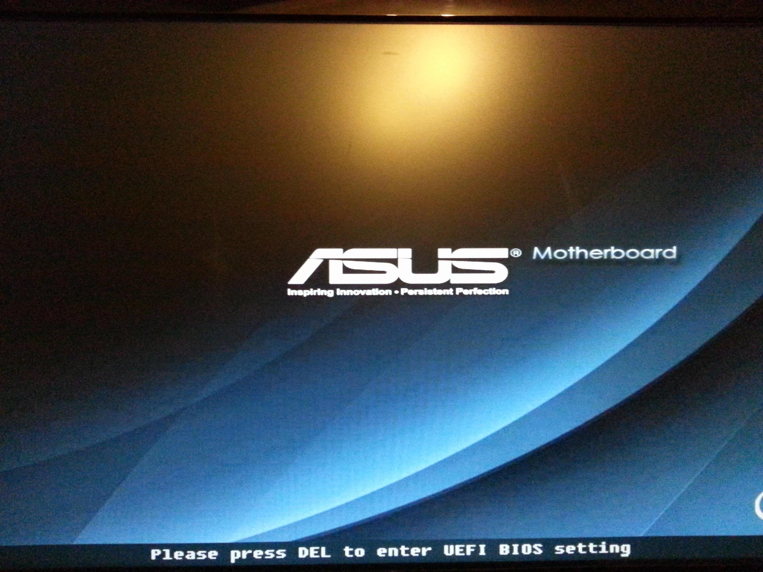

Als ich Sie dann per SATA verbunden habe, wollte der PC nicht mehr richtig hochfahren.
Er bleibt beim ASUS Logo hängen und ich komme auch nicht ins BIOS/UEFI rein.
Hier ein Foto von der beschriebenen Stelle an der es hängt:
Permanentes ENTF drücken ab Anschalten des PCs lässt mich trotzdem nicht ins BIOS.
Sobald die HDD nicht mehr angeschlossen ist fährt er ganz normal hoch.

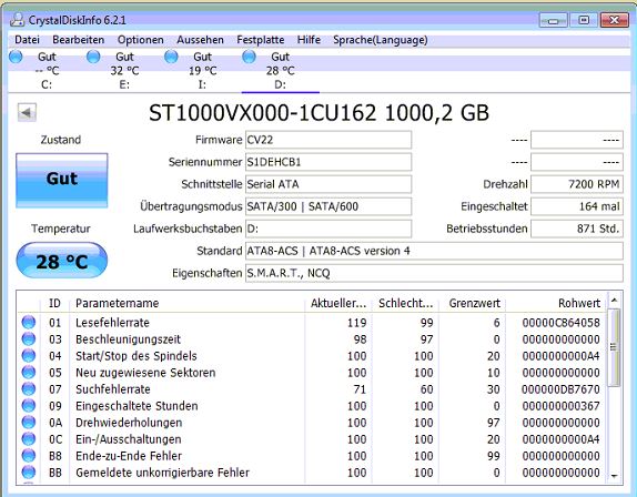

  • CrystalDisk Info (normale Werte)
  • HDTune Schnellscan und Seagate Diagnose Tool Test in Ordnung
  • HDD per USB nochmals formatiert und wieder angeschlossen
Ich weiß nicht mehr weiter. Jemand noch ne Idee?
EDIT:
Hier noch der Crystal Disk Screen vom Verkäufer, meiner sah quasi genauso aus:
"ESC" drücken, und das LOGO verschwindet - jetzt sieht man wo das MB hängt -
"ENTF" mehrmals drücken - nicht einmal durchgehend

Hab beim Screen mal ESC gedrückt --> passiert nichts.
War zu erwarten da er sich auch nicht per STRG ALT ENTF neustarten lässt sondern nur per Knopf ausschalten ;)
Ich werde mal im BIOS ausschalten dass der Logo Screen erscheint vielleicht hilft das ja weiter...

Achja die Erkenntnis vom Logo Modus ausschalten ist richtig interessant:
  1. Blinkender Cursor links oben
  2. BIOS Beep (1 mal kurz wie er das immer macht)
  3. Schwarzes Bild
