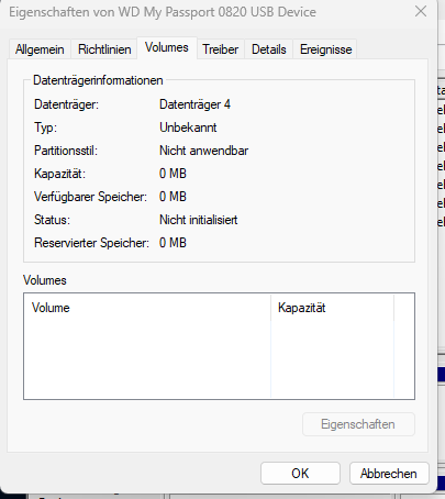

ein Freund gab mir seine WD My Passport Ultra 1 TB, da diese bei ihm unter Windows nicht mehr erkannt wurde, in der Hoffnung, dass ich da vielleicht noch etwas retten kann.
Problem:

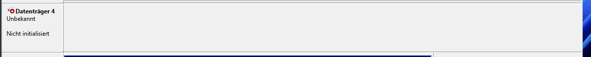

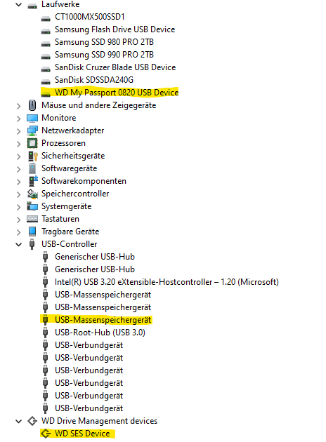

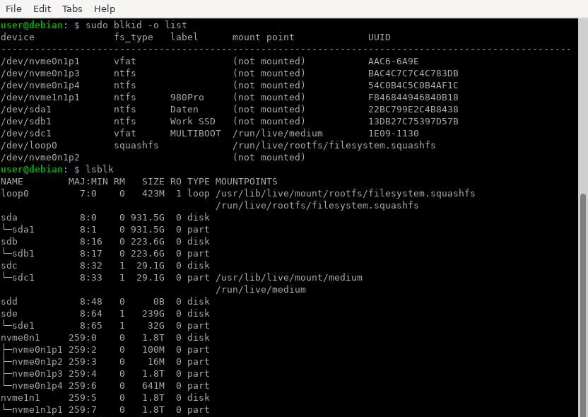

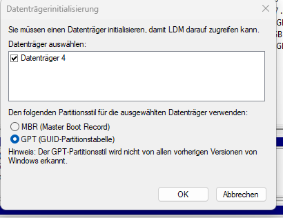

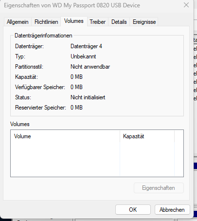

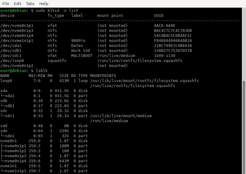

USB Festplatte läuft mechanisch, wird aber nicht erkannt. In unregelmäßigen Abständen (ca. 2-3 Minuten, max. 3-4 Mal, danach läuft sie durchgehend ohne klacken) klackt die HDD einmal und läuft neu an. In Windows wird die Platte nach ca. 10 Minuten im Geräte-Manager und der Datenträgerverwaltung als "My Passport" erkannt, kann jedoch nicht initialisiert werden (Fehlermeldung: Fehler der Anforderung aufgrund eines schwerwiegenden Hardewarefehlers.". Außerdem werden kaum Hardwaredetails wie Festplattengröße angegeben. (Siehe Screenshots). In Gparted wird die Festplatte unter Linux nicht erkannt. Nach ca. 10 Minuten wird allerdings /dev/sdd mit "lsblk" aufgeführt. Mit "blkid -o list" ist dieses device nicht zu finden (siehe Screenshot, bitte ignoriert /dev/sde, ich habe einen USB Stick zwischen den Befehlen angesteckt).
Wenn die Festplatte einmal "erkannt" ist, bleibt diese ohne Powercycle auch im anderen Betriebssystem sowie BIOS erkennbar.
Ein Zugriff auf die Festplatte ist jedoch nie möglich.

Moin,
danke, dass du deinem Freund helfen möchtest. Aber deine Hilfe ist hier vorbei. Du bist chancenlos, da ist "irgendwas" defekt.

Wenn das der Datentraeger ist, wo Dein Freund seine wichtigen Daten alleinig drauf hat soll er sich an einen professionellen Datenretter wenden.
Ich würde sagen das Teil hat es hinter sich.
Beachten das die Dinger 3 Jahre Hersteller#Garantie haben, ist die schon abgelaufen ? Ansonsten direkt an WD wenden !

Woher kommt eigentlich die Vorstellung, durch "initialisieren" würde man einen unlesbaren Datenträger wieder zugänglich machen?
Sicherlich kann man einen defekten MBR und die Paritionstabelle wiederherstellen, aber nur mit entsprechenden Tools wie etwa Testdisk.
