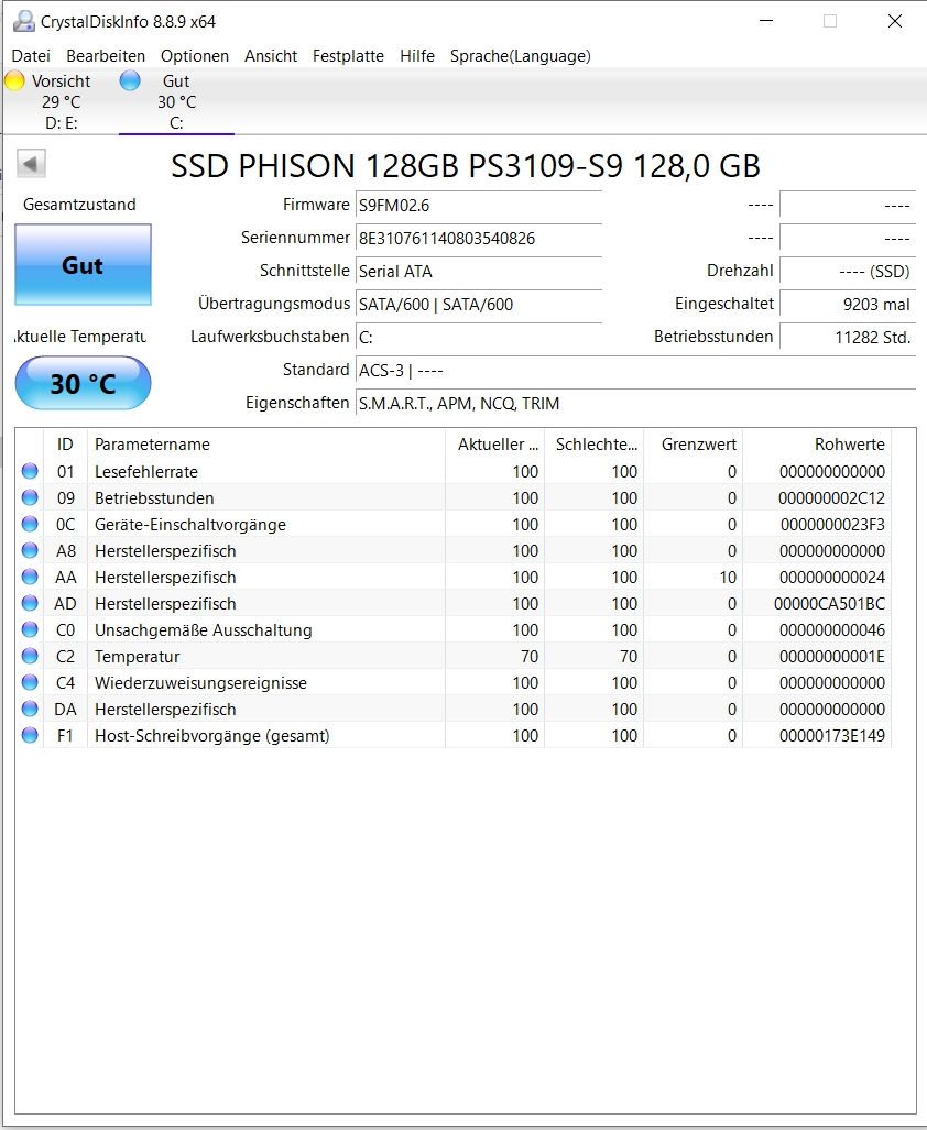

Du hast doch schon eine SSD drin, oder? Ist das 2,5" Sata oder m.2? Wenn m.2 Sata oder NVMe?
Je nachdem, muss man sich überlegen, was man kauft. In einem neuen Laptop wirst du eher nur noch NVMe finden. Da könntest du eine 2,5" SSD dann nur extern in einem USB-Gehäuse nutzen.

Ich glaube in meinem MD99850; Akoya E6424 ist schon eine m2 drin. Ob sata oder NVMe weiß ich nicht.
Hier das ist meine SSD.
