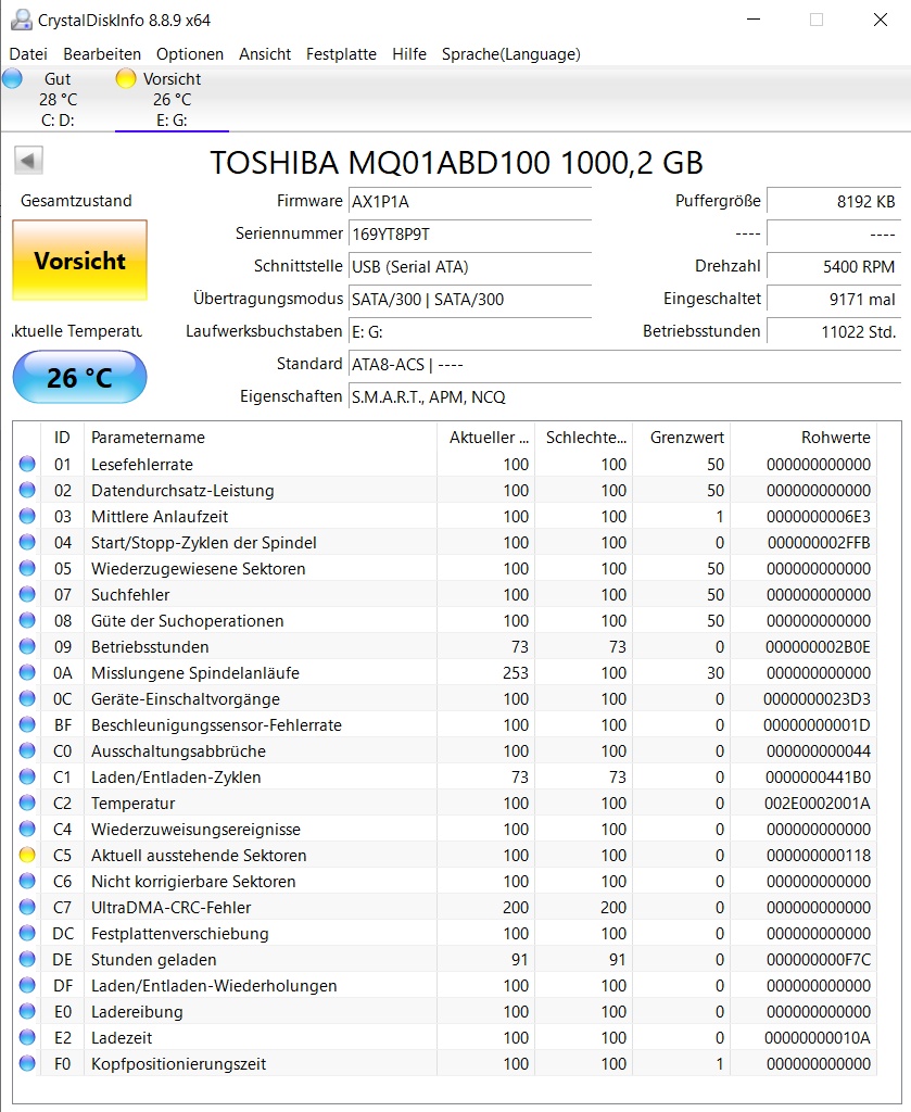

Das hier ist der Screenshot aus Crystal Disk Info.
Was soll ich jetzt machen?

Da steht Vorsicht, das ist leider tendenziell sehr schlecht! Was hast du konkret vor mit der Platte und wie wichtig sind die Daten? @madmax2010 Deine Einschätzung?

Vielleicht ergänzend als erklärung: die Platte hat schlappe 280 Sektoren die vermutlich beschädigt sind, die Platte ist sich aber noch nicht sicher, daher 'ausstehend' und nicht ersetzt. Wenn dabei die Partitionstabelle betroffen ist sieht das in etwa so aus.
280 ist noch nicht die Welt, die Daten sind also wahrscheinlich noch weitgehend da.
Aber ja, wahrscheinlich stirbt die Platte gerade, oder sie hatte einen kleinen Unfall mit einem Schreib-lese-Kopf. Head@Disc
Der verläuft auch in der Regel stark Lebenszeitverkürzend. Sollten beim Versuch die Platte auszulesen hohe schrille Geräusche zu hören sein sollte man ggf. abbrechen und überlegen ob man in eine professionelle Datenrettung investiert bevor der Kopf sich dort als Fräse betätigt.

Nein, kein Tool kann unlesbare Sektoren "reparieren". Wer dir sowas suggeriert, redet Blödsinn.
Man könnte die gesamte Platte einmal überschreiben und dann wieder einen Lesetest machen. Möglicherweise verschwinden dann die schwebenden Sektoren, oder nur einige, oder es werden sogar mehr. Genauso gut können bald darauf weitere schwebende Sektoren auftauchen.
Angesichts des damit verbundenen Zeitaufwandes und den Betriebsbedingungen (Laptop) würde ich aber gleich zu einer entsprechenden SSD raten.
