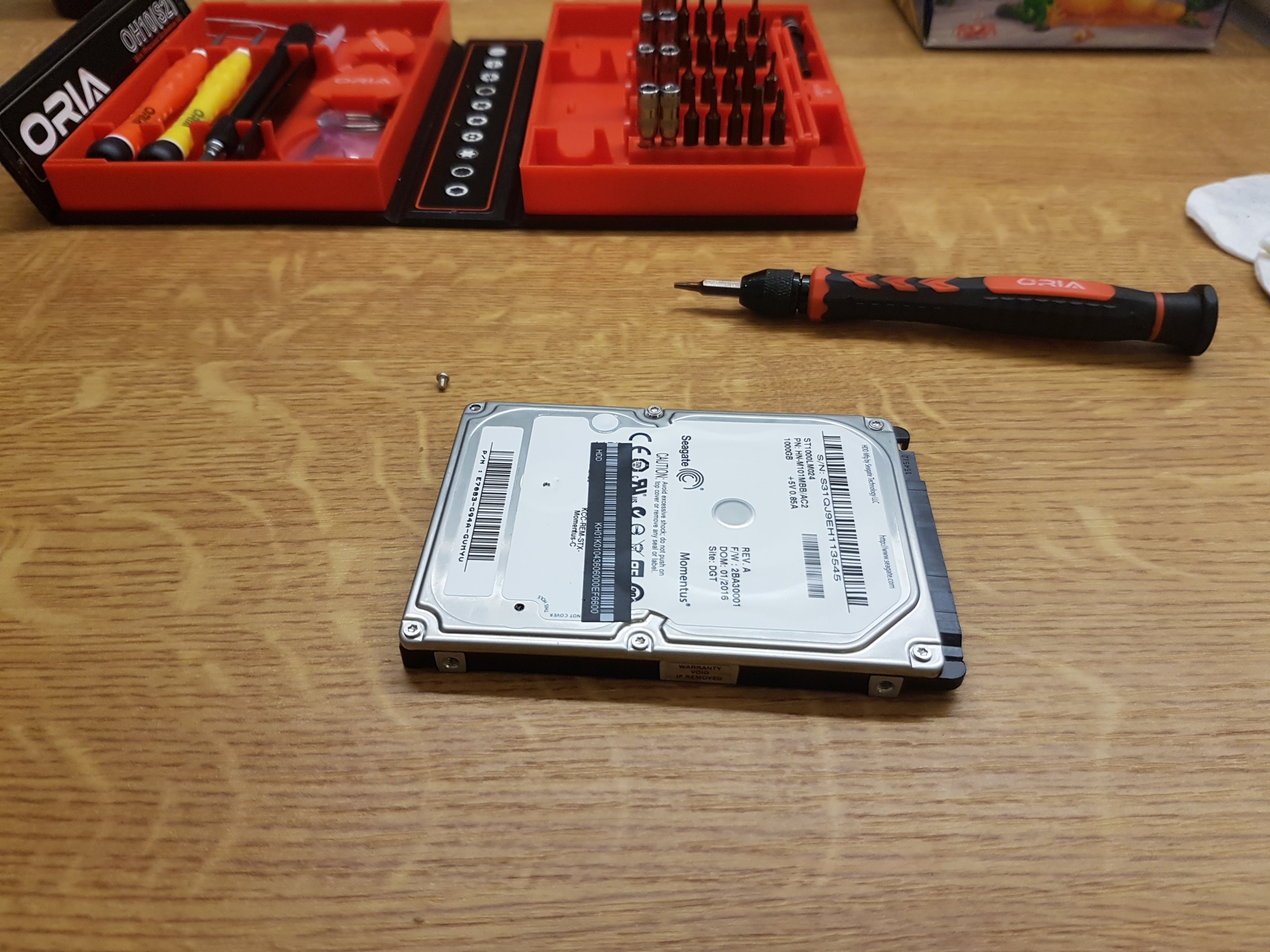

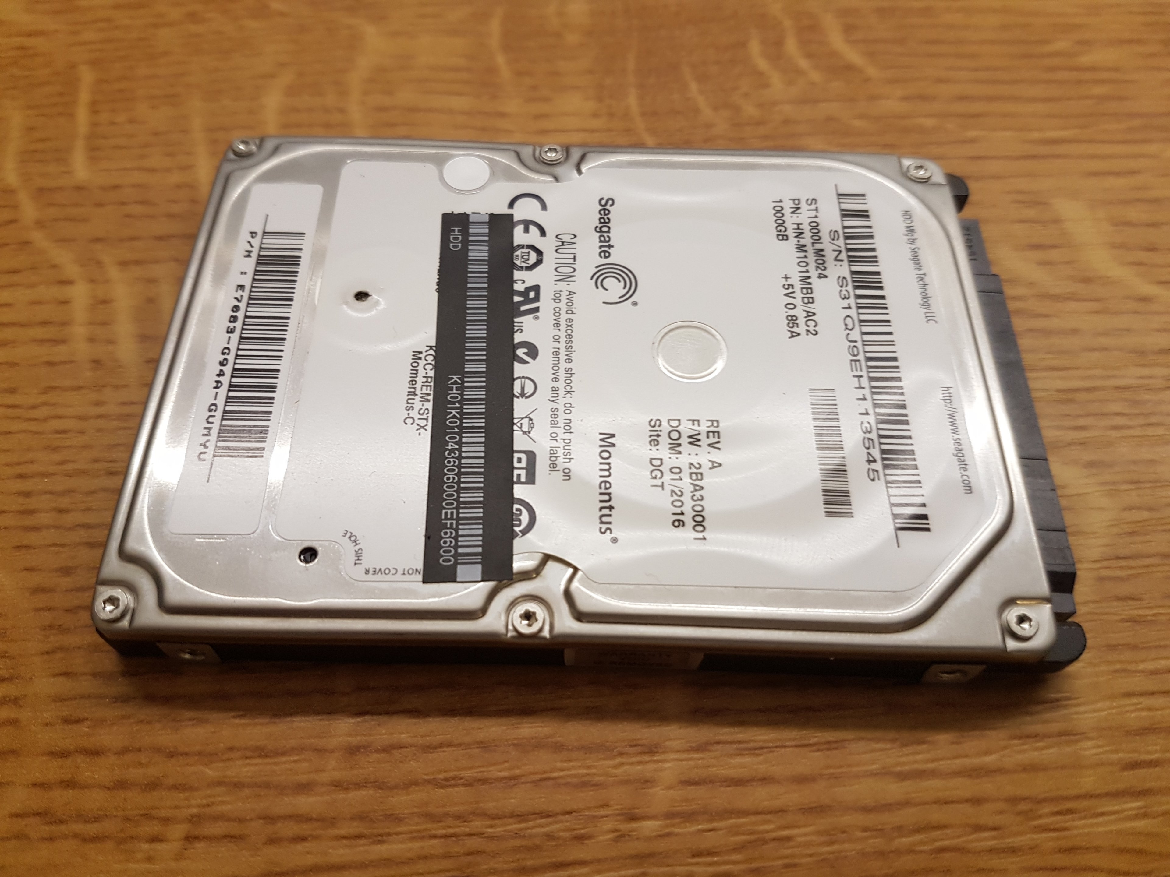

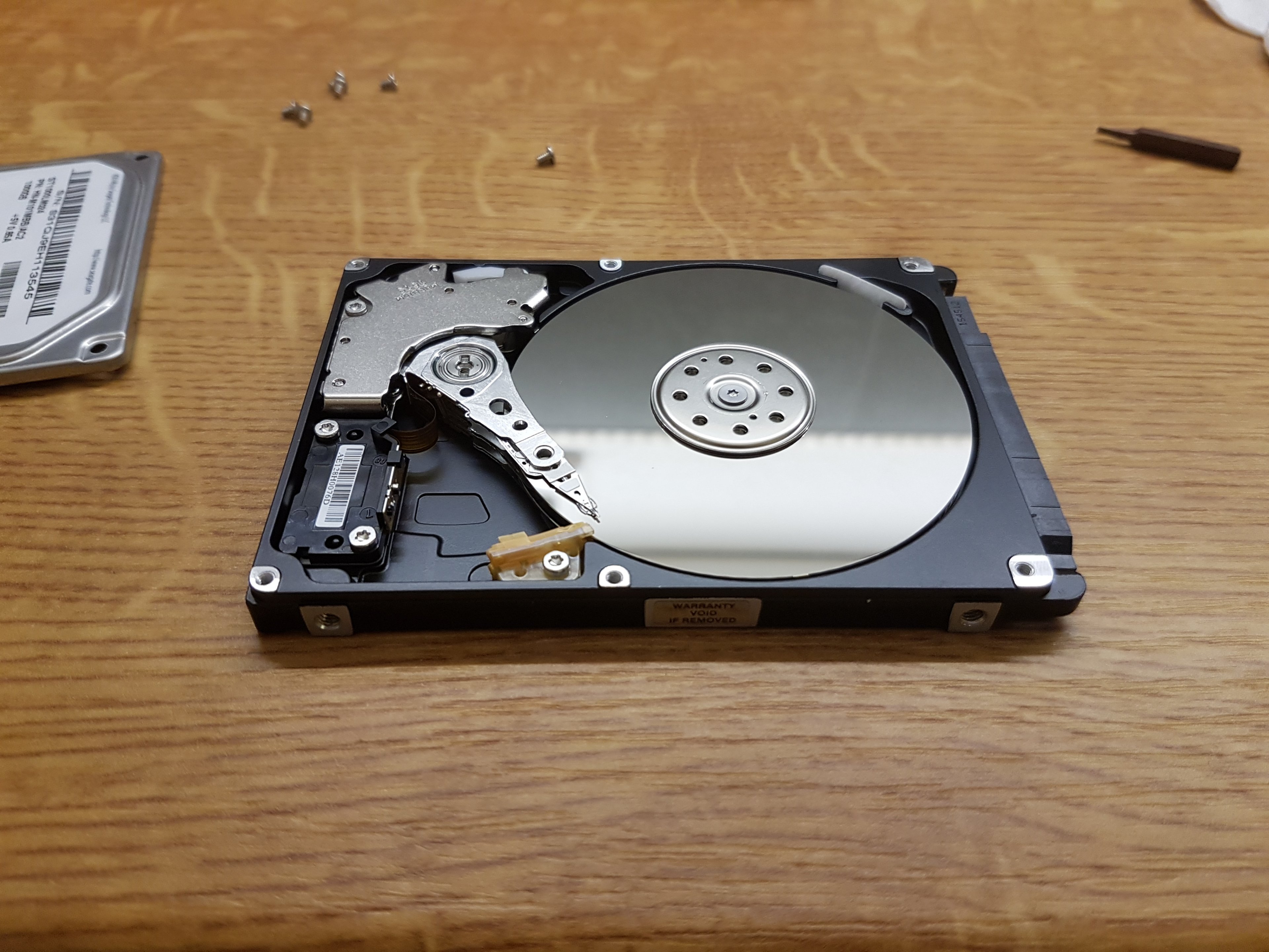

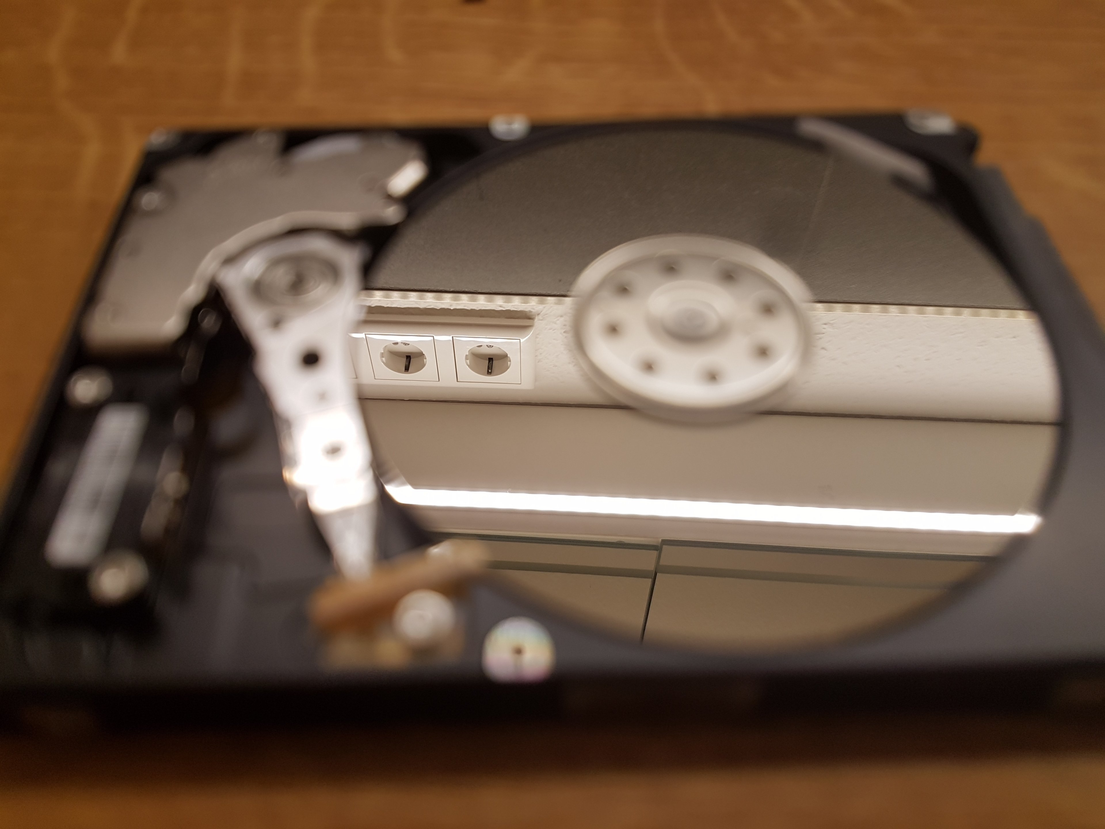

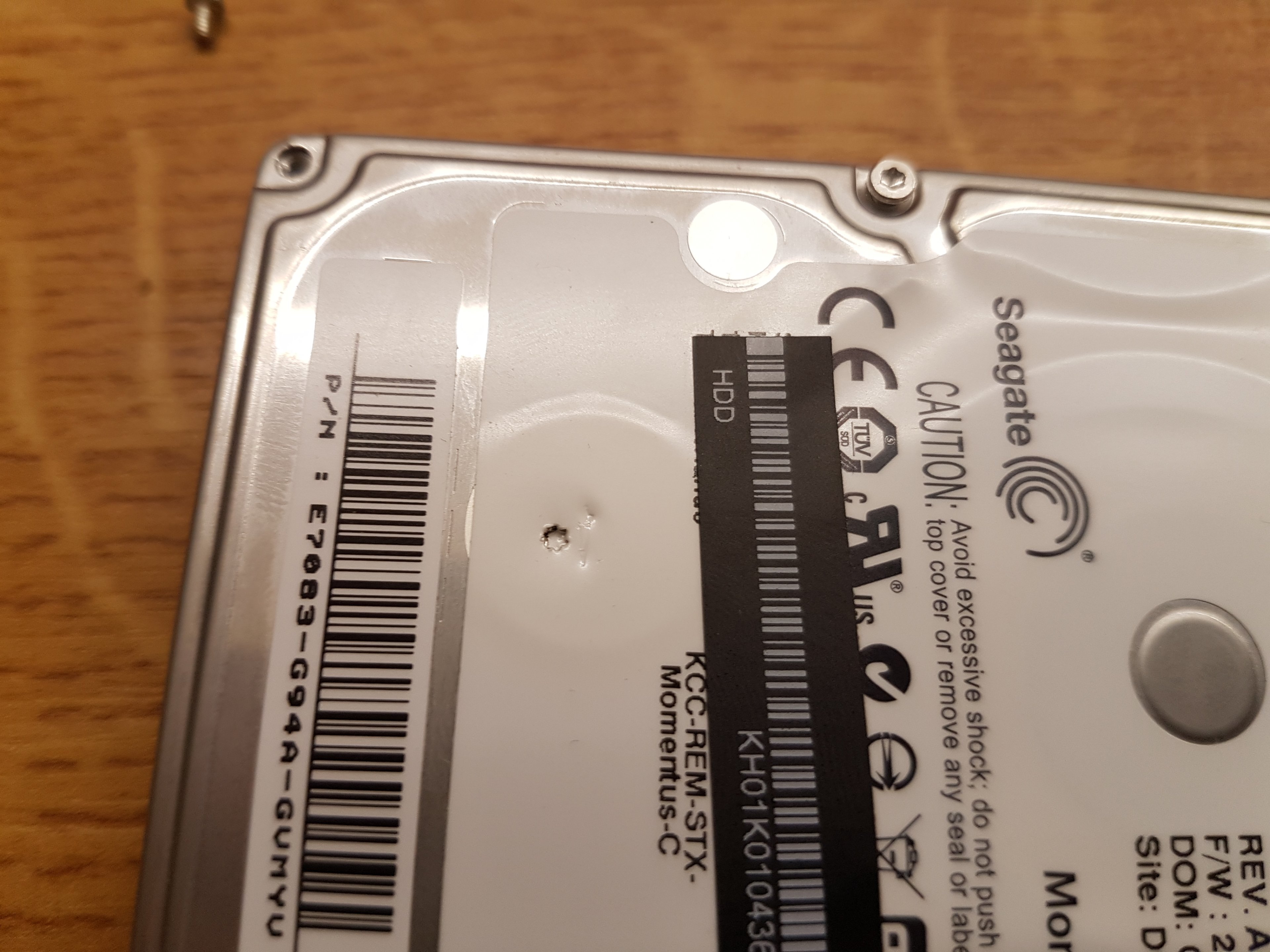

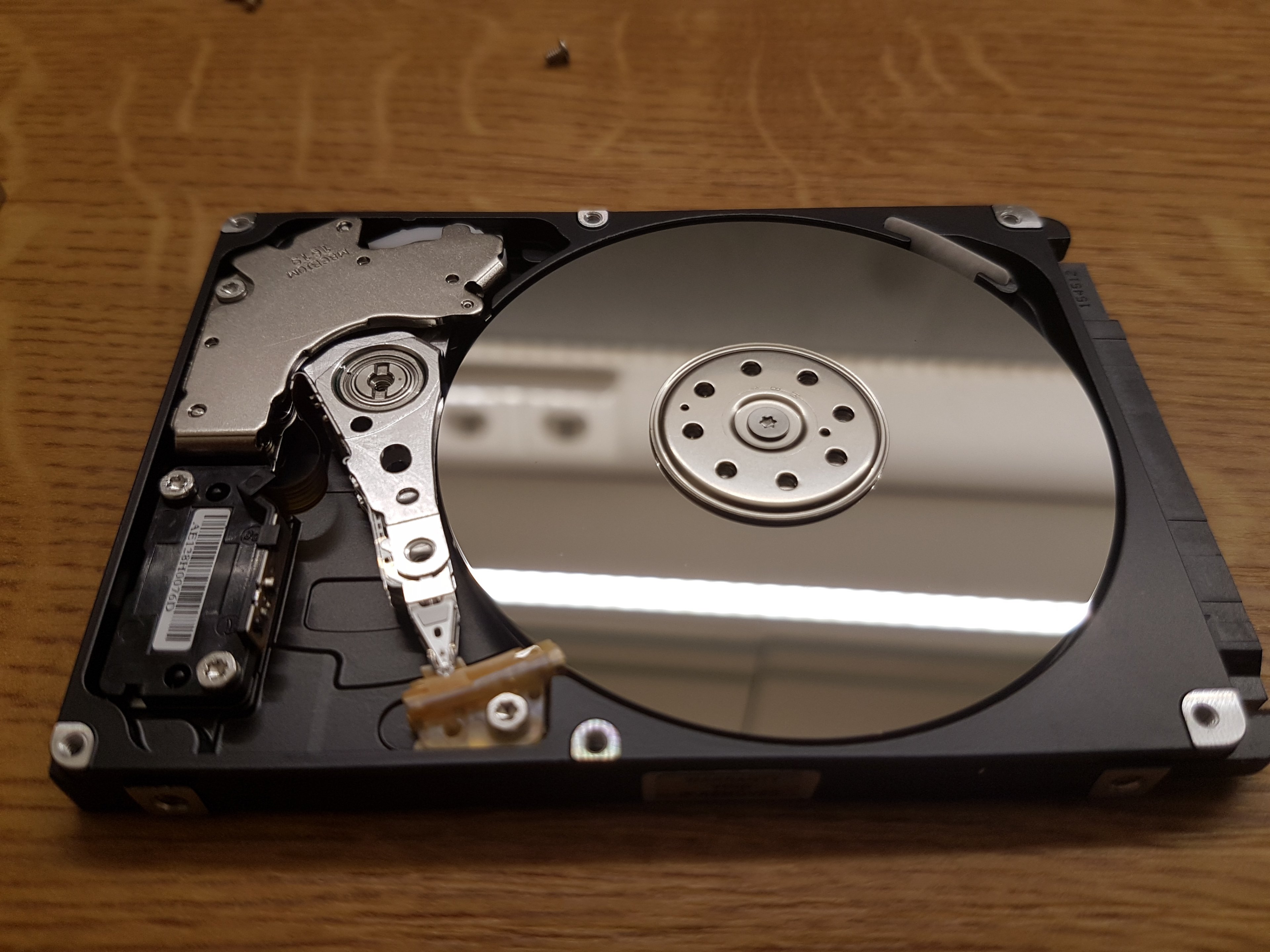

Hallo - also ich hatte die Platte eben geöffnet. (Leichter Schlag hat nicht funktioniert, Gefriertruhe empfand ich wegen Kondenswassergefahr noch unsicherer)
Habe mich dazu im Badezimmer verschanzt (die Luft stand den ganzen Tag) und trotzdem erstmal knapp 10min die Dusche laufen lassen (Kaltwasser) um Staub aus der Luft zu spülen. Das mache ich auch immer, wenn ich Displayschutzfolien klebe - funktioniert super!
Habe anschließend die Platte geöffnet und sie da - der Kopf hatte sich verfangen. Habe dann gemäß der Anleitungen im Netz die Scheiben gegen den Uhrzeigersinn gedreht und den Lesekopf mit einem Haken (Büroklammer) zurückgezogen.
Was soll ich sagen:
:daumen: Datensicherung läuft gerade :daumen:
Habe auch einige Fotos gemacht - lade sie später hoch...
Reaktionen: S K Y N E T, Hypocrisy und Smily

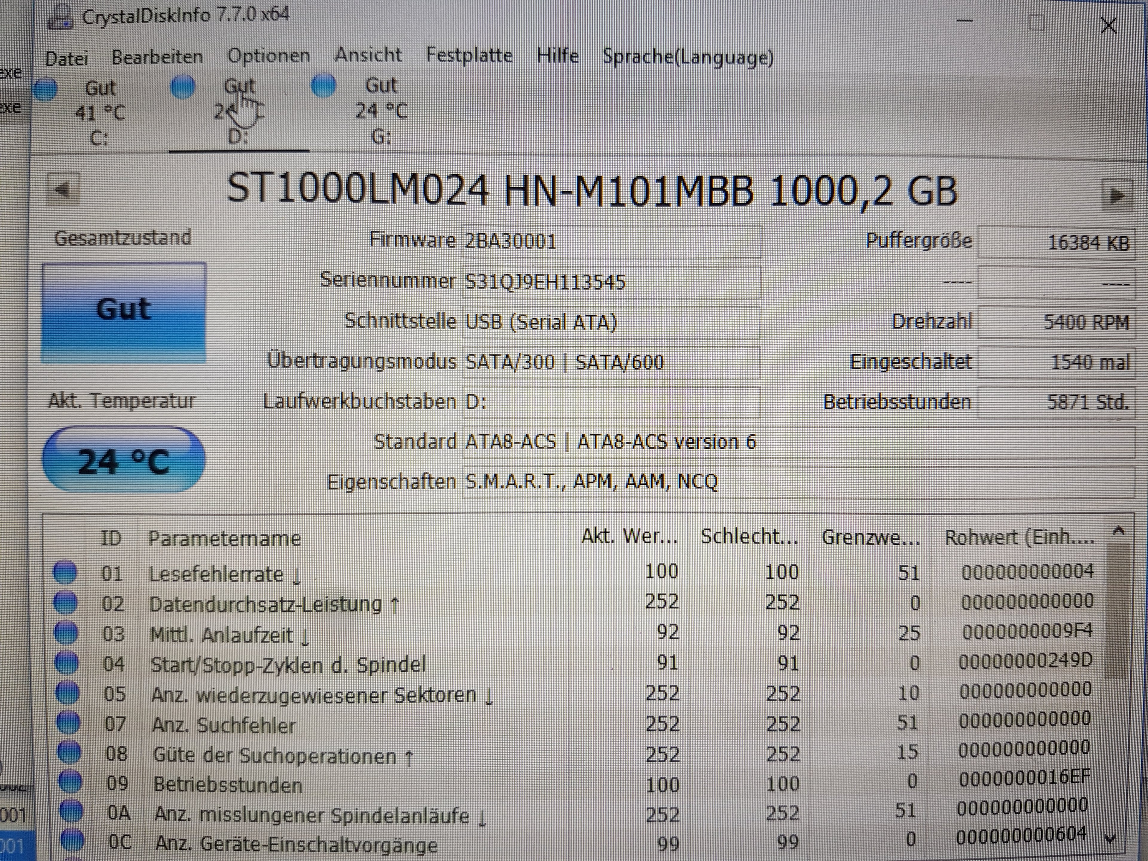

Update:
Alle Daten sind gerettet, nur beim Kopieren einer VM hat er sich für ca. 5min bei 100% Auslastung aber 0 Datentransfer fest gebissen, es dann jedoch trotzdem geschafft.
Starte nun noch auf einen anderen Datenträger eine 1zu1 Kopie des kompletten Datenträgers mit der Diskstation
Danach werde ich die HDD einfach mal am heimischen Server in einem externen Gehäuse mitlaufen lassen - will wissen ob es zur viel beschriebenen Abtragung von Material kommt und sich im Bereich des Einschlags diese Riefen/Rillen bilden und ob die HDD dann irgendwann ganz aussteigt.
Reaktionen: seagate_surfer
