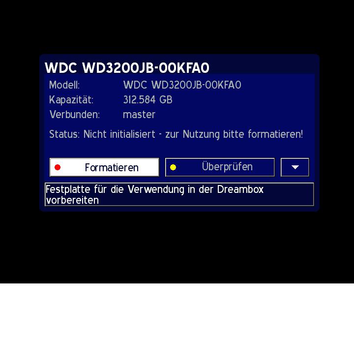

Nun das war's mit meiner Festplatte. Sie wird zwar erkannt zumindest sehe ich im Blue Panel den Festplatten eintrag und wenn ich die grüne taste drücke läuft sie an. Aber es sind keine Filme mehr da und mit Flash Wizard wird sie nicht erkannt.

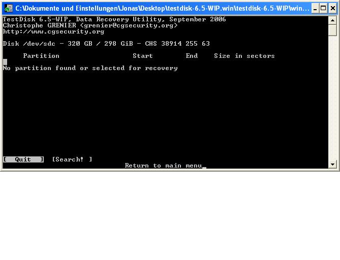

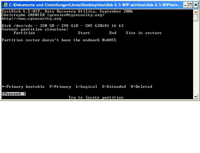

Für's erste mal zwei Screenshots.
Der rest kann noch etwas dauern.
Gruß Jörg
Es wird nur eine Festplattengeometrie von 16 Heads angezeigt aber keine Partition.
Ist manchmal normal unter Linux.
Ich warte mal die tiefere Suche Search ab.
Bei 16 Heads geht die Cylinderanzahl drastisch nach oben.
Dadurch kann der Scan länger dauern.
Wenn keine Partition gefunden wird, kannst du die Geometrie der Festplatte mal auf Standard 255 bei Heads ändern.
Wäre dann Standard und viwelleicht wird die Partition dann gefunden.
Infos folgen dann.

Guten Morgen
Hab da wieder zwei Screenshots.

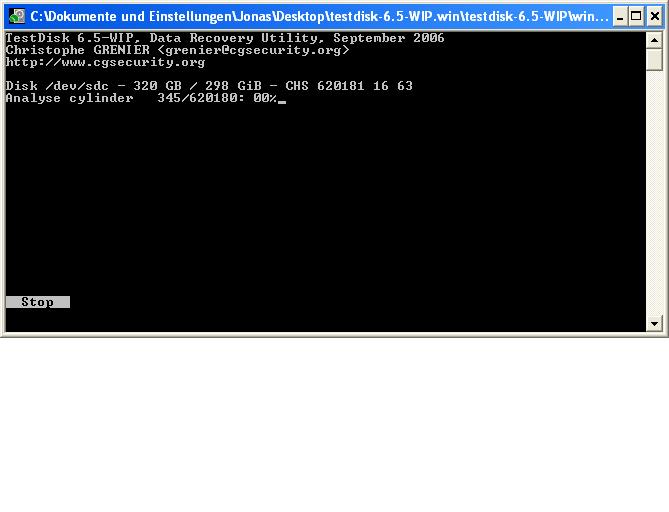

Habes jetzt gerade mit den 255 Heads gemacht:) ,
so wie du es in dem anderen Tread Ruhla geraten hast und wie im ersten Screenshot steht.
Dauert halt wieder.
Gruß Joeisda

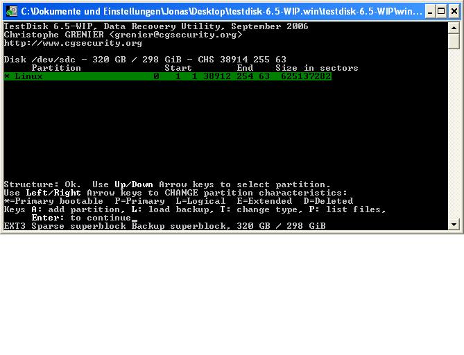

Bei diesem Screenshot muß ich ja enter to continue drücken?
Für was steht dann?
Keys A:add a partition Eine neue Partition erstellen?
Das möchte ich ja garnicht. Ich möchte ja meine Daten wieder haben, also das nicht.
Keys L: Load Backup Da bin ich mir jetzt nicht sicher, soll das die Partitionstabelle die am Ende des Datenträgers zur Sicherheit steht, zurückschreiben? Falls da noch der richtige Datensatz steht, da aus irgend einem Grund der defekte schon gesichert wurde?
Bild 1
Nun sei es wie es will, enter.

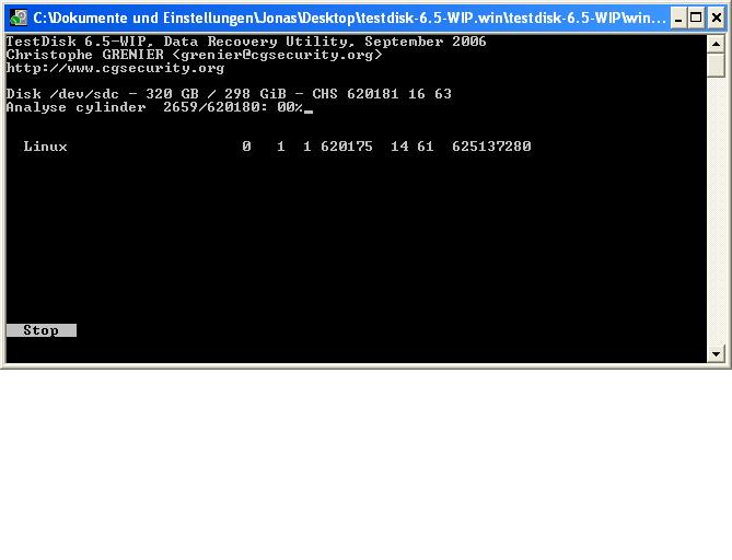

Bild 3
Da ist Sie ja schon und das schon bei 0% abgeschlossenem Suchvorgang.
Jetzt dauert es halt wieder10min 1/4Stunde.
So ich mache gleich hier wieder weiter.

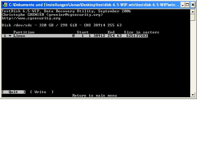

Bild 4
Zeigt wieder die Linuxpartition. Oder die Platte?

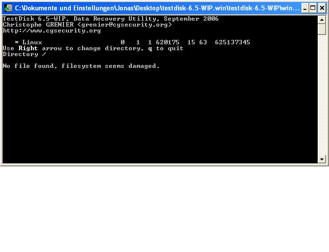

Bild 5
Hier sind auch wieder keine Ordner oder Files.
Wenn ich jetzt Enter drücke, kommt wieder;
siehe Bild 6
Was jetzt? Mit Quit geht es zurück zum Anfang mit Write weiß ich nicht was da passiert.
Ich möchte es ja nicht noch schlimmer machen wie es schon ist.
Für Hilfe bin ich sehr dankbar.

Das Problem im Moment ist das wenn du p drückst keine Daten angezeigt werden sondern eine Fehlermeldung --> keine Dateien gefunden, Dateisystem scheint beschädigt zu sein.
https://www.computerbase.de/forum/attachments/tiefere-suche-ende8-jpg.54841/
Hieran ändert sich nichts in beiden Konfigurationen bei 16 Heads oder 255.
In der Partitionstabelle ist keine Partition eigetragen.
Manchmal unter Linux wird auch der Standard von 16 Heads verwendet.
Daher kannst du die Geometrie, da es zu keinem besseren Ergebnis gekommen ist so auf 16 Heads belassen.
Damit hast du auch Recht das die Partition in der Partitionstabelle nicht vorhanden ist.
Eine Reparatur mnit Testdisk würde nicht viel bringen da keine Datei vorhanden ist, wäre nach der Wiederherstellung die Partition leer.
