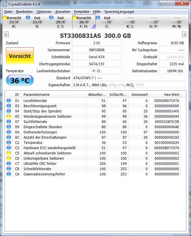

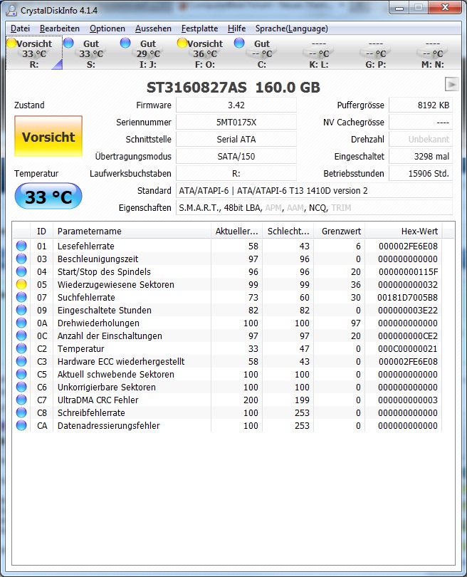

habe seit kuzrem ein Problem!
Bei Kopieren von Daten zw. meinen HDDs habe ich kaum Übertragungsgeschwindigkeit.
Der PC bleibt auch hängen, alles bleibt stehen, und nach paar Sek. geh es erst weiter. so eine Art Freez!
Habe mal hier Screens von CrystalDiskInfo4_1_4
Wie kann ich den die Fehler beheben?!?

okay, das dürften nun nicht wirklich die neuesten Festplatten sein, trotzdem verwunderlich daß beide Seagate Fehler haben und angeblich die Samsung auch noch. Daß Werte anders ausgelesen werden als wie es wirklich ist, kann ich mir nicht vorstellen. Auch wenn Deine Sasmung Platten Fehler haben...
Wie ist das denn mit der Kühlung bei Dir bestellt ?
Was erwartest Du nach 15.000 bzw 18.000 Betriebsstunden und über 3000 Einschaltungen? Warum haben wohl die beiden verbleibenden, grossen HDD Herstelller die Garantiefirsten verkürzt? Wie ich sehe hast Du auch ein paar wenige Ultra-DMA CRC Fehler, hat da mal jemand den Rechner getreten und dabei haben sie die Kabel gelöst? Das würde auch defekte/schwebende Sektoren erklären.
Einen Haufen Suchfehler hast Du auch bei beiden. Entweder ist der Mechanismus der Kopfbewegung schon ausgeleiert oder die sind schwingungstechnisch ungünstig eingebaut.
