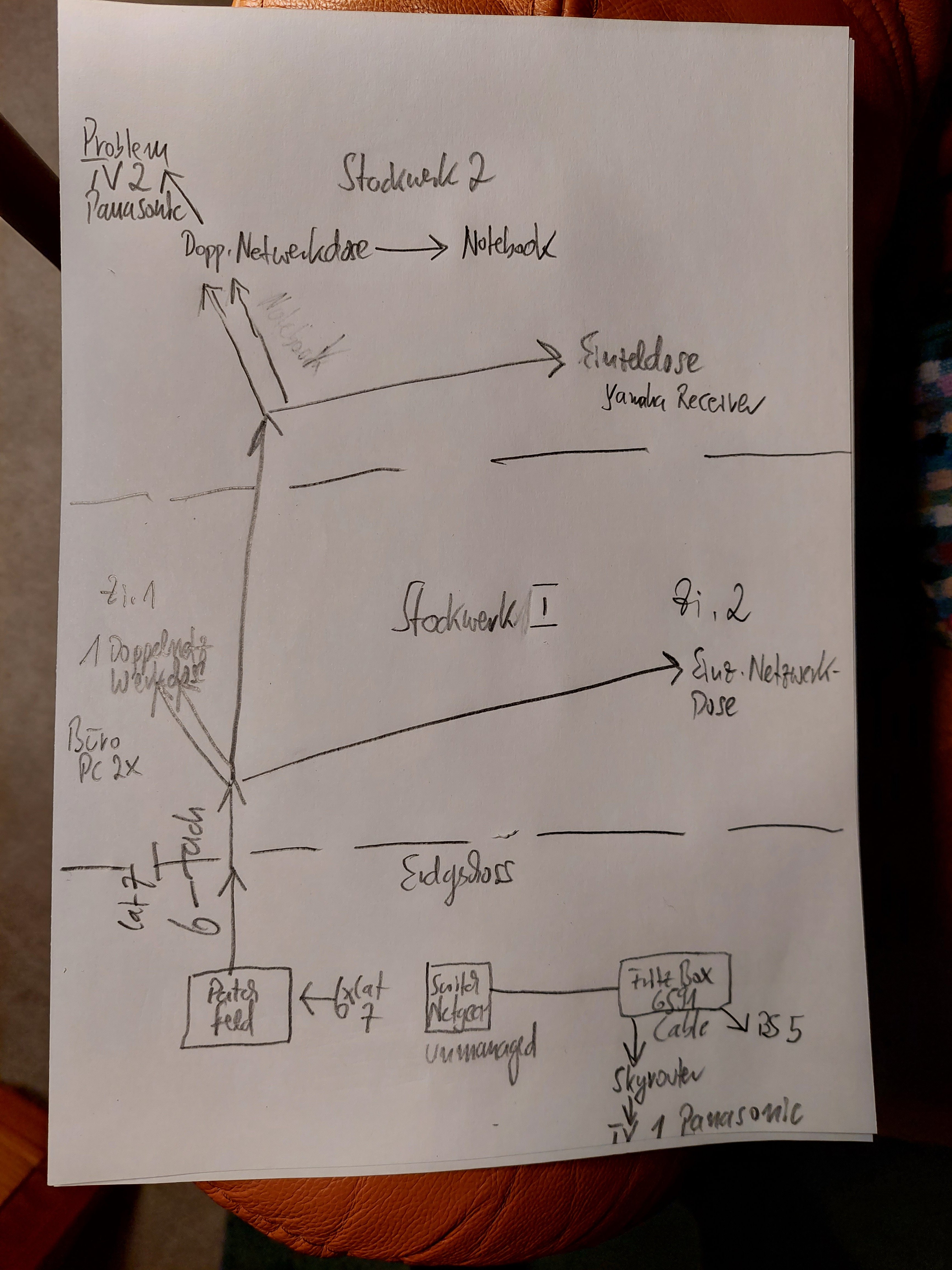

Ich bin Laie und habe folgende Konfiguration in meinem Haushalt durchgeführt. Fritzbox 6591 geht an einen netgear Switch mit 8 ports. Von da ausgehen Sechs Cat 7 Kabel über ein Patchfeld an diverse Netzwerkdosen im Haus. Alles funktioniert zufriedenstellend bei guter Geschwindigkeit. Allerdings gibt es ein Problem: am TV Panasonic TX-43HXW904 über Lan und Switch an die Fritzbox angeschlossen funktioniert die Smart Funktion fehlerlos. Wenn der TV am Netzschalter komplett ausgeschaltet wird, haben alle am LAN angeschlossenen Netzwerkgeräte keine Adresse mehr und tauchen nicht mehr in der Oberfläche der Fritzbox auf. Im Standby passiert das nicht. Wenn ich den Fernseher wieder mit dem Netzschalter einschalte, sind die Adressen wieder da. Ich wollte gerne Standby vermeiden, aber das kann ich ja wohl so nicht machen. Könnt ihr mir einen Rat geben? Der Panasonic Kundendienst hat die üblichen Sachen gesagt mit Software Update usw. Die Software ist aber auf dem aktuellen Stand. Ist das überhaupt möglich, dass so etwas passiert? Ich kann mit diesem Zustand auch leben, aber ich habe ewig gebraucht um diesen Fehler zu finden, deswegen vor allem auch mein Interesse über den Hintergrund zum Fehler. Danke im voraus!

Magst du den Aufbau bitte mal in einem Bild verdeutlichen? Das wäre schon krass, wenn das so ist.

die geräte haben alle die Adresse im genannten Bereich. Es sind bei ausgeschaltetrm tv2 alle lanverbindungen betroffen außer die vom skyreceivrr im Erdgeschoss. Bei TV 1 u. 2 kenne ich die Portgeschwindigkeit nicht. Mein Provider liefert an die Fritzbox 1000 MBits
und vielen Dank Euch allen für Eure Hilfe!Sorry dass ich nocjh Antwortfehler mache

Es ist so: wenn der TV zwei mit dem Netzschalter an der Rückseite ausgeschaltet wird, tauchen in der Fritzbox unter Heimnetz, Netzwerk, nur noch W-LAN-Verbindungen auf. Davon sind alle lan-netzwerkgeräte betroffen. Wenn ich den TV zwei wieder einschalte, ist er auch onlinefähig, und alle LAN-Verbindungen tauchen in der FritzBox wieder auf und sind funktionsfähig. Der tv1 im Erdgeschoss kann auch mit dem Netzschalter an der Rückseite ausgeschaltet werden. Bei dem tv1 Gerät ist es ja so, dass es an einer Sky Box, welche immer im Standby ist, angeschlossen ist. Vom TV 1 gehen keine solche Auswirkungen aus. Ich hoffe, ich konnte es so gut erklären):
