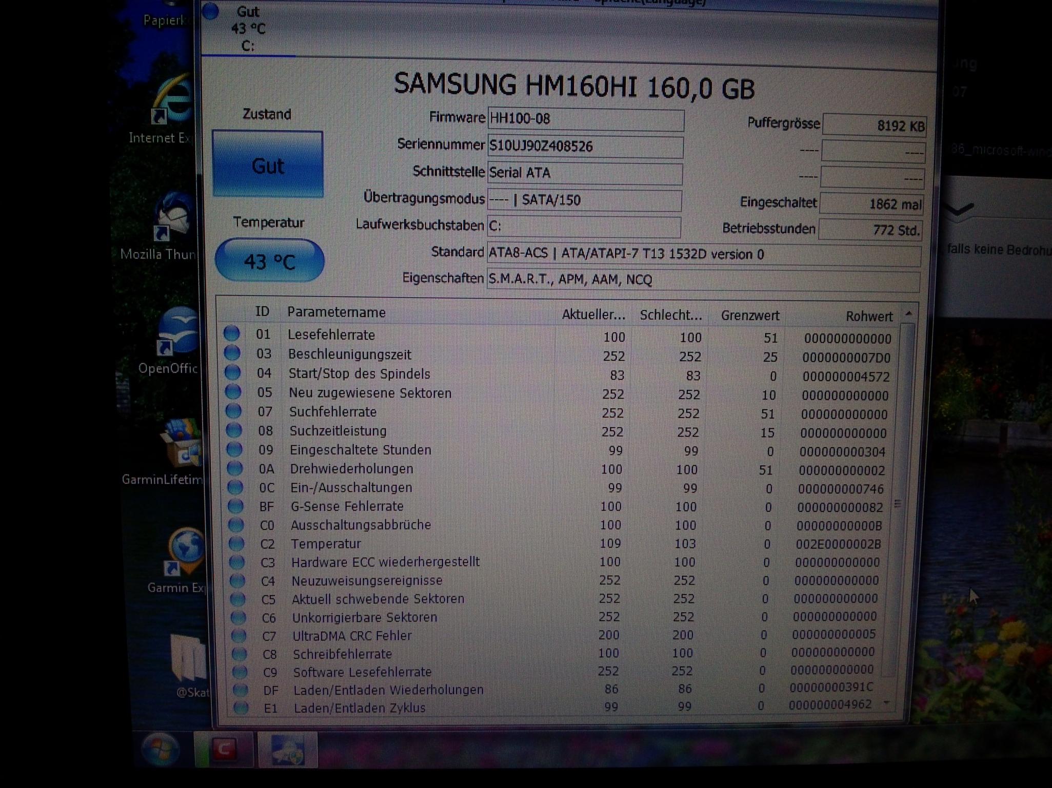

Hallo Leute ich habe mir heute mal das Notebook von meinem Schwiegervater angesehen nachdem er über extrem lange Bootzeiten usw. klagte.
Es handelt sich um einen Terra Wortmann 1510 mit einem Athlon 64 TF-20 zunächst habe ich eine Komplettprüfung mit Comodo auf Viren usw. laufen lassen bzw. es läuft aktuell immer noch (01:41:00) von 149GB sind noch 117GB frei.
Crystal Disk zeigt folgendes an
hier stimmt doch etwas nicht oder ?

Doch das stimmt.
Da ist mit 100%iger Sicherheit im Hintergrund eine Rettungspartition eingerichtet. Daher fehlt dir da Speicherplatz.
Baue ihm doch eine 120 GB SSD ein, dann ist Schluss mit langen Ladezeiten.

Die Festplatte ich soweit hin Ordnung, nur ein paar Ultra-DMA CRC Fehler könnten auf ein Problem mit den SATA Kabel (haben ja einige Notebooks) oder den Kontakten hinweisen. Wenn der Rohwert von C7 steigt, dann würde ich mal prüfen, ob die Platte gut aufgesteckt ist. Ansonsten würde ich die auch mal defragmentieren, das kann auch schon helfen. Ob es sich lohnt da noch etwas aufzurüsten und welche aktuellen SSD mit dem alten Controller überhaupt problemlos laufen? Die ersten SATA Host Controller hatten teilsweise schon Probleme mit den ersten SATA II Platten, weshalb diese Platten ja auch einen Jumper zum Erzwingen des SATA I Modus hatten.
