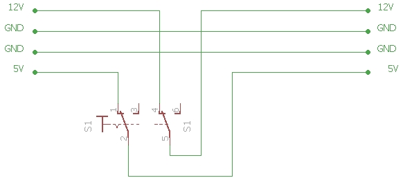

Was ich noch versuchen könnte wäre ein Schalter ein zu bauen.
Das hatte ich Anfang der 90er mit IDE gemacht. Funktionierte ganz gut.
Ich habe aber keine Ahnung wie Windows damit zu Recht kommt.
Einsersets wegen Hot-Plug und Plug and Pray ...OK
Aber...??

Es geht nur um die Verbaute HDD. Noch ne SSD ei zu bauen lohnt sich nicht.
Windows schaltet wohl Festplatten nicht einzeln ab.

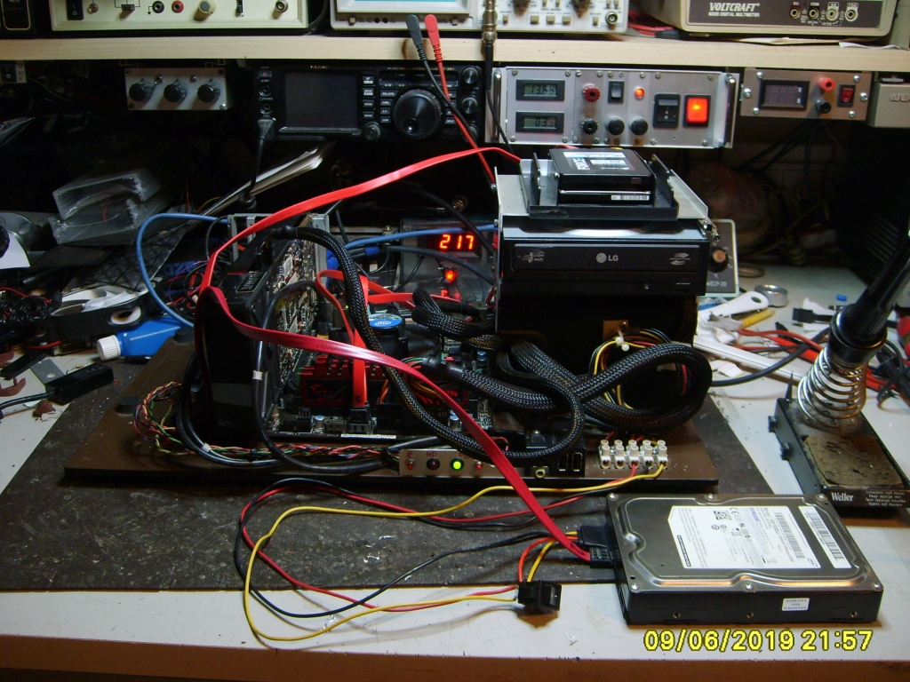

So,
Ich habe eben mal mal ein Testaufbau gemacht.
Das Board ist ein Asrock B75M-R2
Um das Windows das Einschalten der Platte mitbekommt, muss sie schon beim Start eingeschaltet sein.
Keine Ahnung, ob es bei andern "BIOSen" (mit HotPlug?)anders aussieht.
Jedenfalls funktioniert das an und abschalten fast* ohne Probleme.
Man darf nur nicht beim Speichern auf diese Platte abschalten. Das dürfte aber klar sein.
*Fast, das bedeutet, das die Ereignisanzeige meckert.

Nein geht leider nicht.
Wenn die Platte im BIOS schon nicht auftaucht kann wohl Windows auch nichts finden.
Die Sache sollte ja auch möglichst komfortabel sein.
Ansonsten, Abschalten Platte aus exploere weg. Einschalten, Platte wieder da.
Ich werde noch einen NE555 als Timer dazubauen, der ca. 1 Minute nach starten die Platte abschaltet, wenn der Schalter auf "0" steht.
Dann bekommt windows es mit, das da was ist zum aktivieren.

Neue Erkenntis.
Ich hatte mir grad nochmal die einzelnen SATA-Ports angesehen. Einige haben HotPlug.
Die Platte damit verbungen und der Schalter geht doch! An und aus und aus und an. Platta da, Platte weg, Platte da....
