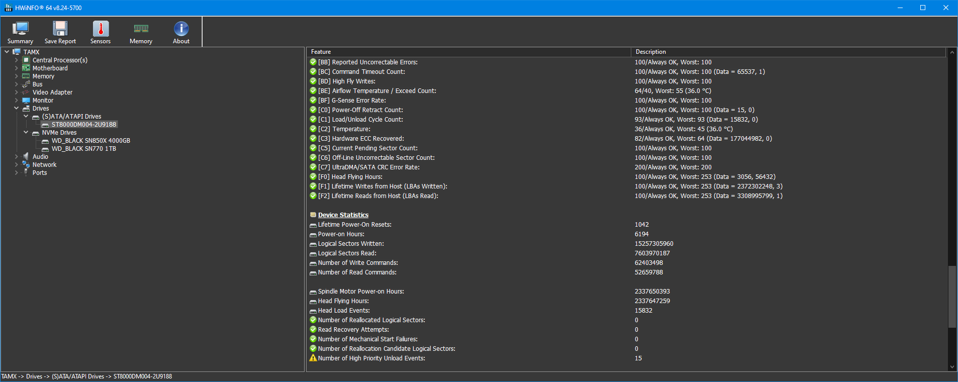

Ist das Thema zu alt um es wiederzubeleben? Ich hab ein ähnliches Problem. Vorher die 5TB 2,5" HDD extern angehängt gehabt. Nun intern an SATA bei einem DELL Optiplex Micro. Im Bios kann ich zwar S.M.A.R.T ausschalten, es braucht das System trotzdem nun statt 6 Watt im Idle 16 Watt.
Du musst Windows sagen, er soll runterdrehen.
Ob eine Software auf das Laufwerk periodisch zugreift, siehst Du mit procmon aus der sysinternals suite.
Bei mir war es z.B. die Asus SW GPU Tweak, die die Smartwerte aller Laufwerke gepollt hat.
Das habe ich so gefunden jedenfalls.
