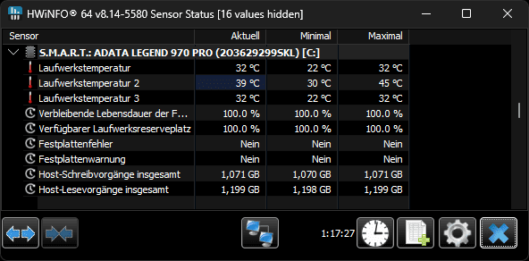

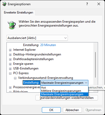

Für PCIe-Laufwerke stellst Du Stromsparen unter PCIe ein.
Das erlaubt nvmes in den Sleep zu gehen. Sieht man deutlich an der Temperatur von Gen5-Geräten (z.b.).
Vorher:
Nachher:

Ich habe "maximale Energieeinsparungen" eingestellt und teste jetzt.
Meine Platte die regelmäßig in den Sleep gehen soll, ist allerdings eine SATA Platte. Genauer gesagt eine Samsung PM893 7,68TB.
Erstreckt sich die Einstellung auch auf SATA-Laufwerke?
Eine Einstellung für PCIe erstreckt sich nicht auf SATA.
