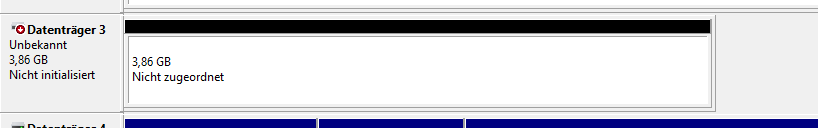

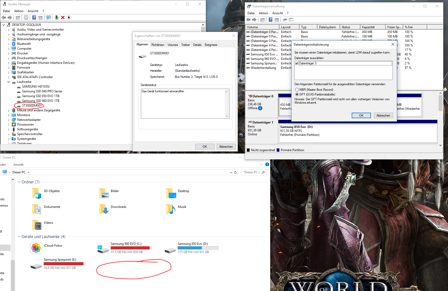

Als ich vor ein paar Tagen mal den Windows Explorer geöffnet habe, ist mir aufgefallen, dass eine meiner Festplatten nicht mehr unter "Dieser PC" angezeigt wird.
Leicht panisch habe ich dann erstmal den Geräte Manager geöffnet - dort wird die Festplatte noch als Laufwerk aufgeführt.
Danach habe ich die Datenträgerverwaltung geöffnet - hier bekomme ich sofort ein Popup, dass ich den Datenträger 3 (welcher wohl auch die besagte Festplatte ist) initialisieren soll, siehe Screenshot im Anhang.
Zur Sicherheit habe ich jetzt erstmal "Abbrechen" gedrückt (habe Angst dass durch das Initialisieren jetzt alles noch schlimmer wird).
Was mir spanisch vorkommt ist, dass in der Datenträgerverwaltung nur 3,86GB angezeigt werden - es handelt sich hier um eine 3 TB Seagate Festplatte.

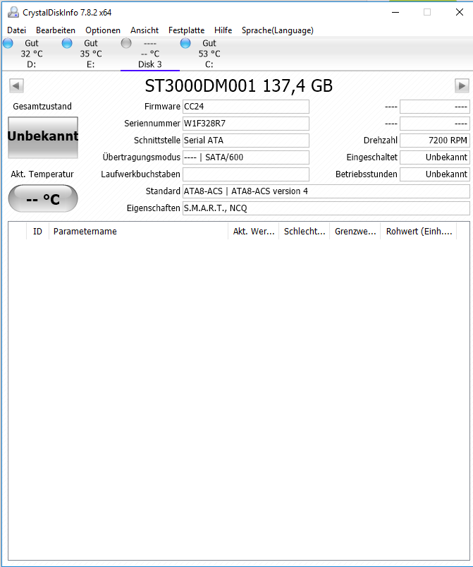

Lies mal die Smartwerte aus, https://crystalmark.info/en/software/crystaldiskinfo/, dabei das Fenster aufziehen das man alles erkennt, Bildschirmfoto machen und hier posten.

Leider scheint Crystaldisk nicht viel auslesen zu können :( sie wird zwar immerhin angezeigt, aber viel spukt es nicht aus, siehe Anhng. Hier wird nochmals eine andere GB Zahl angezeigt ( 137,4 ) was auch wieder nicht hinkommt, ist ja eine 3 TB Platte.

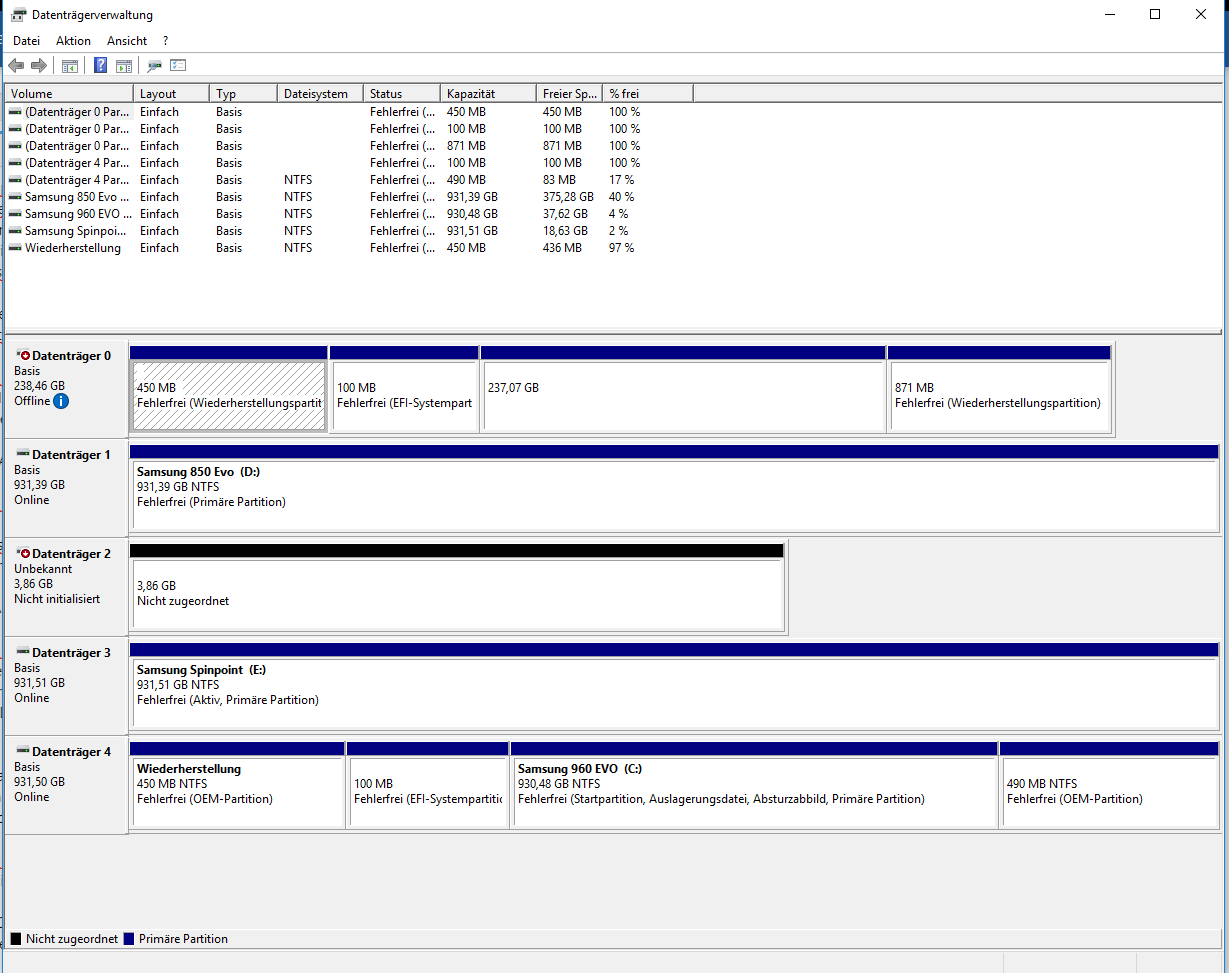

Zusätzlich unterlasse das Unterschlagen von Infos, die evt. relevant sind. Deine Paranoia = den Screen der Datenträgerverwaltung zu beschneiden, ist absolut nicht hilfreich. Mir ist keine Spionagesoftware bekannt, die darüber deine Daten auslesen kann. Ergo bitte nachliefern.
Gerne, im Anhang. Datenträger 0 ist meine alte Haupt SDD die ich geklont hatte, bitte nicht wundern dass die auf "Offline" geschaltet ist. Hatte auch vorhin probiert ob es einen Unterschied macht wenn ich diese mal ganz Abstöpsel - leider nicht.
Und warum malt Win diese Platten rot an? - Es sind deine Daten, nicht unsere!
Bitte lies in deinem Link zum Board die Spezifikationen - Speichersystem - das Kleingedruckte unten oder beantworte Frage zur Portbelegung lt. Handbuch.
