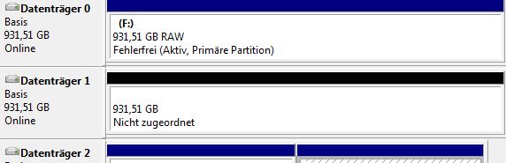

Hey, in der Verwaltung wird das Laufwerk jetzt als "Nicht Zugeordnet" dargestellt.
Die Platte sollte wohl absolut leer sein?
Hattest du irgendetwas gemacht, das ich nicht weiß?
Ich 'glaube' ich habe das LW mit der Version 6.1 erstellt die Festplatte hab ich vlt. seit mitte Januar..kommt das hin mit der Version 6.1?
Sicherlich gab es da schon die Version 6.1a.
Hast du jetzt auch Zugriff unter Windows?
Setze mir mal einen Screen von der Datenträgerverwaltung unter Windows, wenn nöglich?
Gruß Fiona
Klar laut Windows ist die Platte ja auch leer. Soll ich daraus einfach ein NTFS LW machen oder wie?
Ansonsten habe ich bis nichts unternommen

Teile mal mit, ob es eine Partition war und ob die Partition primär war?
Ich will deine Situation rekonstruieren.
Bitte formatiere nicht!
Gruß Fiona
formatieren möchte ich eigentlich auch nicht :-(
Eine Partition hatte ich auch nicht erstellt. Deshalb hat die Datenträgerverwaltung ja wahrscheinlich auch gemekert
Gruß Sven
So nun habe ich ide unzugeordnete Partition mit hilfe der Option ""neues einfaches Volume" wieder eingeordnet (nein ich hab nicht formatiert) aber der Header lässt sich aus der Partition immer noch nicht wiederherstellen) :(

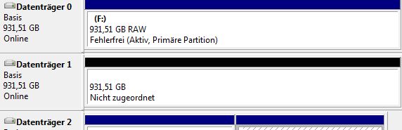

Ich bin immernoch der Meinung das ich nie wirklich eine Partition hatte da ich die komplette Festplatte verschlüsselt habe (keine Partition)
Das sah dann so aus wie im Anhang. Ich habe gerade mal alle Partitionen einer externren Festplatte gelöscht und habe diese mit Truecrypt so verschlüsselt wie ich es damals mit der betroffenen Festplatte gemacht habe.
Wenn ich dann in der Laufwerkauswahl die externe Festplatte auswähle, tuhe ich dies direkt - es gibt keine Partition zur Auswahl-->siehe Bild
Ich weiß nicht, ob du die Festplatte mal ohne Partition und unformatiert auswählen könntest.
Versuche die dann dreimal zu mounten.
Teile es mal mit.
