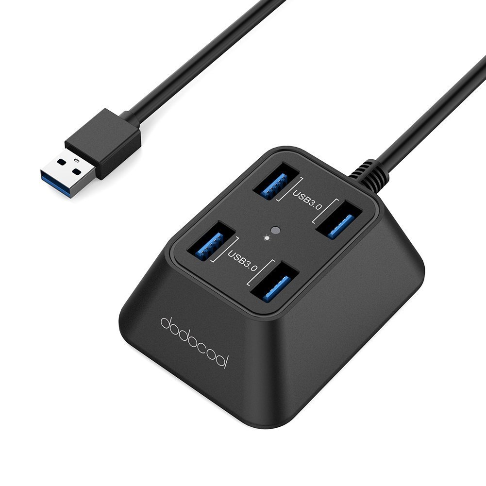

anschließend habe ich beide platte an eine passiven USB3 port gehangen, genauer gesamt dem hier:
der ein oder andere wird jetzt sagen, das könnte knapp werden mit der stromversorgung. nein, da ist nix knapp. das board liefert genug strom. anschließend inhalt von der 1TB (~260.000 Dateien) auf die 3TB kopiert. hat gedauert, aber egal.
