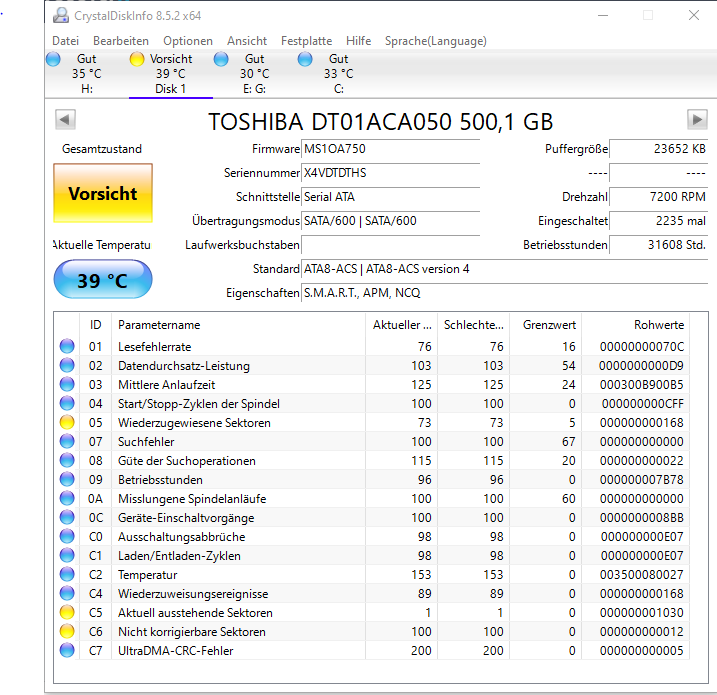

Criteox, poste doch bitte mal die Screenshots von CrystalDiskInfo für die internen HDDs und SSDs, ziehe aber bitte das Fenster soweit auf, dass alle Attribute und auch die Rohwerte vollständig sichtbar sind, also keine Scrollbalken mehr erscheinen. Bitte mache den Screenshot aus Windows und nicht mit einer Kamera vom Bildschirm und nur den Screen von CrystalDiskInfo, mit Alt+Druck erzeugt Windows einen Screenshot des aktiven Fensters in der Zwischenablage oder probiere mal die Tastenkombination: 'Windows Taste + Shift + S' oder lies hier wie man dies macht.
Hier der gewünschte Screenshot.

Okay, nach etwas mehr suche im Internet bin ich erneut auf den chkdsk befehl gestoßen.
Habe diesen mit den parametern /f /r /x schon einmal durchlaufen lassen 7 stunden lang ohne erfolg, jetzt nur mit /f und ich kann wieder auf meine Festplatte zugreifen :)
