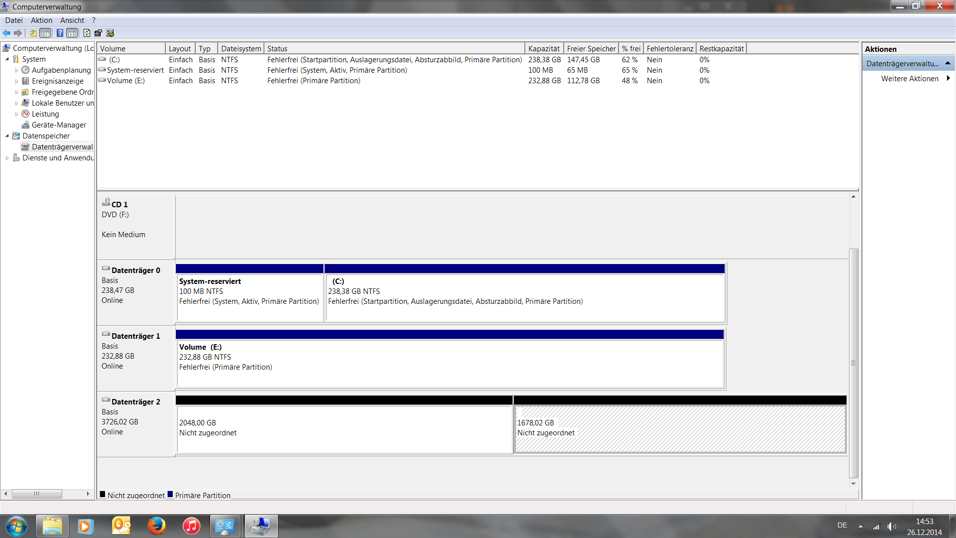

Ich habe ein Riesen Problem mit meiner Datenfestplatte. Ich hatte diese die ganze Zeit in einem Externen Gehäuse verbaut. Nachdem die HDD nun so langsam ihre Füllgrenze erreicht hat, wollte ich diese heute in meinen PC einbauen und das externe Gehäuse mit einer neuen 500GB HDD ausrüsten, weche dann an meinen TV soll.
Leider hat der PC die 4TB Platte aber nicht sofort erkannt. Also bin ich in die Datenträgerverwaltung, wo ich irgedwas wegen "LDM???", GPT und MBR gefragt wurde. Da ich davon keine Ahnung habe, klickte ich das Fenster mit "Abbrechen" weg.
Nun habe ich folgendes Problem. In der Datenträgerverwaltung habe ich zwei unzugeordnete Bereiche. Einen von 2048GB, einen mit der restlichen Kapazität. Wegen den 2TB poppte auch diese Meldung mit LDM, GPT und MBR auf. Im Explorer kann ich jetzt nicht mehr auf die Daten zugreifen.
Baue ich die HDD in das externe Gehäuse, wird sie da auch nicht mehr erkannt.
Wie kann ich jetzt wieder an meine Daten rankommen?
Die sind ja sicherlich noch drauf, nur Windows hat da ja scheinbar irgendeinen Mist in der Datenträgerverwaltung gemacht.

Ich habe jetzt nochmal ein bisschen was zusammen gesucht, so wie es scheint, hat Windows ja jetzt einen MBR erstellt? Unbenannt.png
