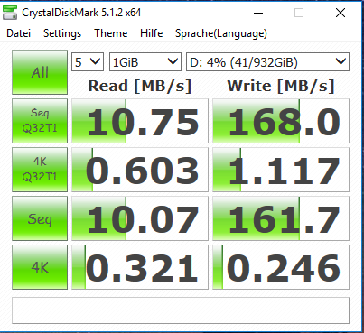

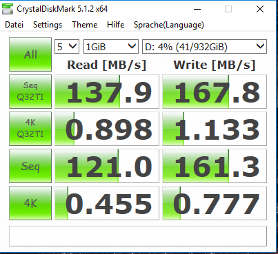

Nach dem Windows 10 Start zeigt CrytalDiskMark 5:
Eine Stunde danach nur noch:

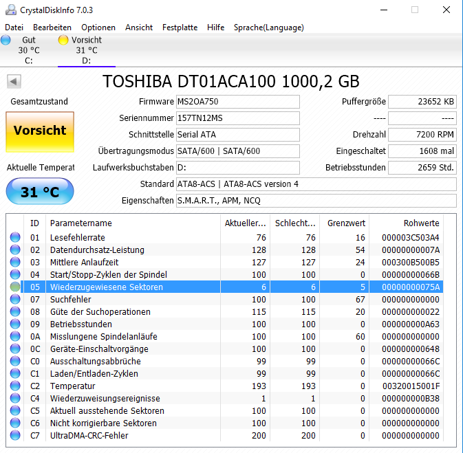

CrytalDiskInfo:
Die Wiederzugewiesene Sektoren waren vor eine Woche bei knappe 80
Ich habe auch schon das Laufwerk auf Fehler überprüft mit dem Windows Tool.
Hat aber auch keine Fehler gefunden.

Die HDD ist schnellstmöglich zu ersetzen, die Reservesektoren sind fast aufgebraucht. Wenn noch ein paar defekte Sektoren dazukommen, wird CDI sie auch als "schlecht" einstufen.
Daten sichern und neue Platte kaufen.
