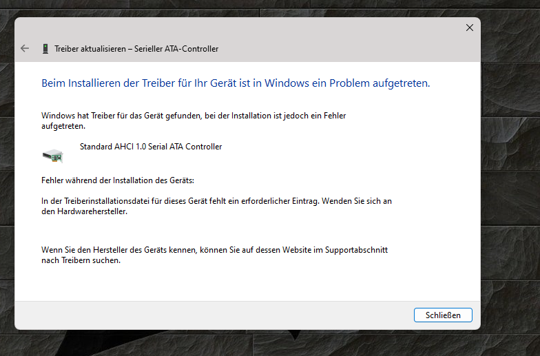

Habe es gemacht. Hat leider nichts gebracht.
Das kommt wenn ich die Treiber installieren möchte
