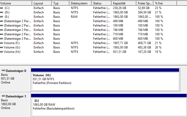

aktuell kann ich nicht ganz verstehen was mit meiner Seagate BarraCuda 2TB ("E") passiert.
Gestern ging alles problemlos, man konnte auf die Platte zugreifen, Daten zwischen anderen Platten herziehen usw.
Heute geht gar nix mehr, ich kann nicht auf die Datein der Platte zugreifen, in CrystalDiskInfo wird die Platte gar nicht angezeigt, in der Datenträgerverwaltung und dem Task Manager hingegen schon.
Unter "Dieser PC" wird die Platte angezeigt, aber ohne eine Speichermenge und darauf zugreifen ist auch nicht möglich, da kommt die Fehlermeldung "Auf E kann nicht zugegriffen werden, ein nicht vorhandenes Gerät wurde angegeben. (siehe Screenshot)
Und in der Datenträgerverwaltung wird das Dateisystem als "RAW" angegben, was genau heißt das und ist die Platte dem Tode nahe?
LG Joe

Das Dateisystem ist beschädigt ob die Platte "defekt" ist kann man so nicht erkennen.
Oft sind die Platten in Ordnung und die Dateien lassen sich dann auch mit
Datenrettungsprogrammen alle retten es kann natürlich auch ein defekt vorliegen.

Was zeigt photorec-/testdisk? Macht das Laufwerk komische Geräusche? Mindestens ist das Dateisystem etwas kaputt, man sollte prüfen ob die Daten leicht rettbar sind.

Starte Linux vom Stick, schließ sie dann an. Lass in einem Terminal sudo dmesg -wH mitlaufen und gib ihr dann Strom. Da wird sicher was auftauchen wenn sie gefunden wird und Probleme hat.
Dann schau, wenn sie gefunden wird, kannst du sie mit lsblk finden, und mit sudo smartctl -a /dev/<name der Festplatte> nach den Smartwertensehen.

Falls die Platte selbst ok wäre, wäre Testdisk das Simpelste. Mit Images arbeiten!
am besten image machen und "verlorene Partitionen wiederherstellen". Ggf. is die Partitionstabelle hinüber, daher weiß win nicht wie partitioniert ist und deshalb RAW. Minitool Partitions wizard glaub ich kann das auch.
Reaktionen: Caramon2, cosmo45 und Phil_81
+1 für image. Brauchst halt einen frischen Datenträger mit mindestens der doppelten Kapazität, damit das ganze etwas Sinn macht. Das Image kann man dann ja mit jedem Tool öffnen. Wenn man weiss wo die Daten liegen und es noch "gut" erhalten ist, reicht es nur die Daten zu lesen. Aber das muss der TE selbst wissen.
