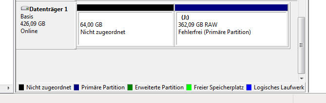

Die Anzeige in der datenträgerverwaltung s. Bild. Daten sind völlig falsch.

Das interessante ist, dass die Festplatte im externen Gehäuse größer erkannt wird, als sie ist. Daher denke ich, dass wenn du sie im externen Gehäuse betreibst entweder schon die Formatierung fehlschlägt oder aber du irgendwann plötzlichen Danteverlust hast (sobald du übers "Ende" hinausschreibst).
