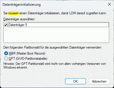

Da es sich um eine Festplatte (HDD) handelt, würde ich den Datenträger erst mal neu initialisieren wollen und dann mittels HDDScan einen Extended Smart Test durchführen wollen.

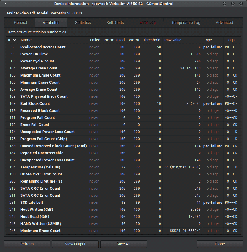

Mein Fazit:
Ich halte weiterhin nichts davon, da selbst das wenige, was es anzeigt, oft nicht mal vollständig ist.
Hier z. B.

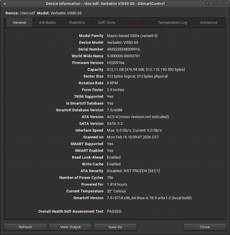

Zu Vergleich die Laufwerksübersicht von GSmartControll:
Die selbe SSD:

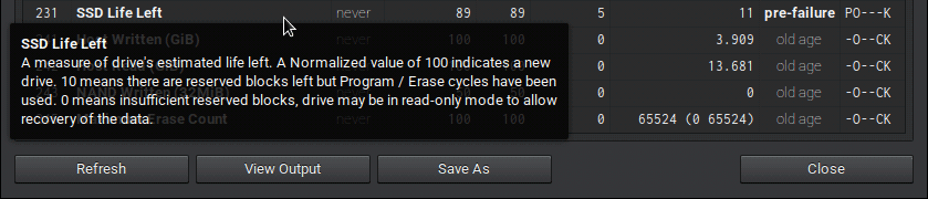

Bei Mouseover werden mehr oder weniger ausführliche Beschreibungen gezeigt:
Der blasse Text ist nicht so toll (auch deshalb nutze ich lieber smartctl direkt):

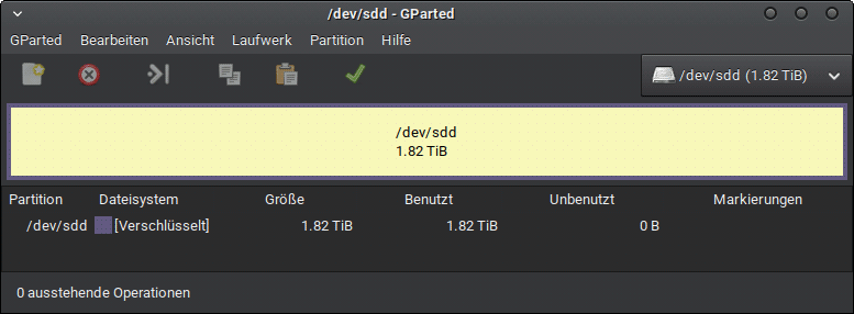

Hier noch ein Beispiel, dass die Windows-Datenträgervergewaltigung sofort beim starten meine Datensicherunslaufwerke killen will ("Sie müssen …"):
Ich habe es natürlich abgebrochen. So wird die dann angezeigt:
Und so von GParted:
Ich bin froh, dass ich mich nicht mehr auf Windows und dessen Tools "verlassen" muss.
