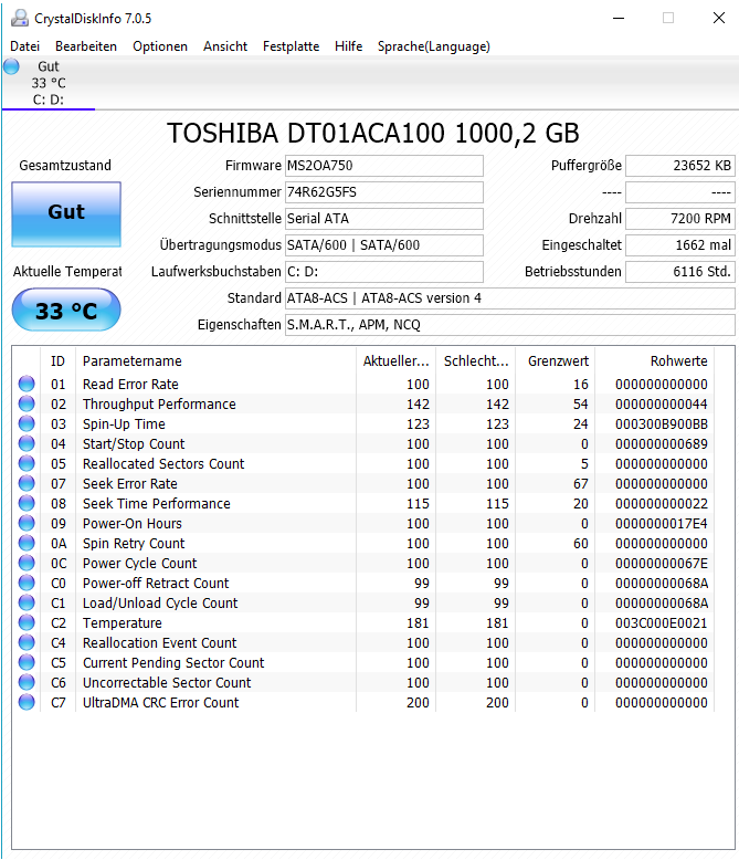

als allererstes mal die smart werte der hdd auslesen.
Okay mach ich gleich mal. Ne, nur diese eine HDD. Müsste eine von Toshiba sein, genaue Produktbezeichnung müsste ich sonst erst in Erfahrung bringen.

Die SMART Werte sind jedenfalls in Ordnung.
