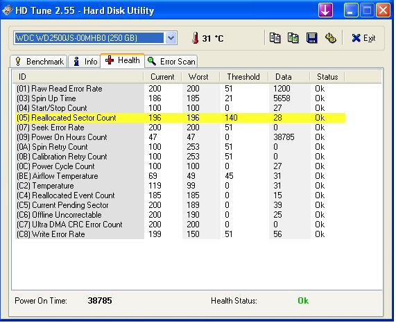

in unserem "Server" stecken 3 Platten. Die Samsung als C: und 2 WDs für die Datenhaltung.
Bei HDTune ist uns aufgefallen das, bei Reallocated Secotor Count die Werte sehr hoch sind und bei der einen WD sogar gelb markiert werden.
Sind die Platten jetzt kurz vom Exitus? Reallocated Secotor sind doch die Sectoren die für defekte Sectoren einspringen oder?

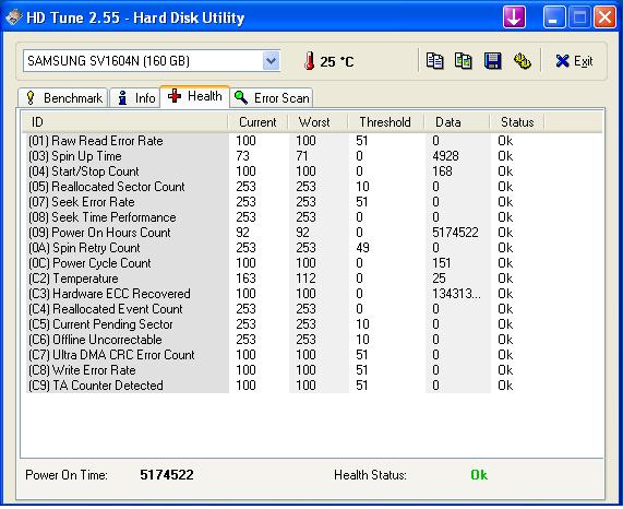

Also bei der ersten Platte kann irgendwas nicht stimmen.
Dort wird angezeigt, dass die Platte 5174522 Stunden gelaufen sein soll, was 590 Jahren entsprechen würde ^^
Ansonsten kannst du ja mal einen langen Test mit HDTune machen, also nicht den quick test sondern den langen. Dauert zwar eine Weile, aber dann siehst du zum einen ob er defekte Sektoren findet und zum anderen ob nach dem test die S.M.A.R.T.-Werte angestiegen sind.
rein von den Bildern (Smartwerten) her, würde ich sagen Bild 1 = HDD1 = alsbald ein Fall für den Austausch. Bild 2 = HDD2 = soweit unauffällig und Bild 3 = HDD 3 = wie HDD 1.

Dass die Werte für die Betriebsstunden so urisch sind, kann dran liegen, dass die Daten in Sekunden gezählt werden - das wären dann 1500h. Klingt plausibler... ;)
HDD2 sieht ok aus und HDD3 sollte mal lieber ausgetauscht werden.
Naja also wenn die andern Platten 38000 h gelaufen sind macht das dann keinen Sinn mit den Sekunden, dann wären die 1500h zu wenig ;)
Fakt ist: HDD 2 ist in Top Zustand
HDD 1 ist ungewiss aber tendenz zu einwandfrei
HDD 3 sollte beobachtet werden ob die werte weiter steigen

@Händler: Ich weiss ja nicht, was Samsung bei der Platte für eine Einheit nutzt - aber es gibt defintiv Platten, die keine Stunden als Einheit verwenden...
Aber da die sonstigen Daten da nicht auffällig sind, würde ich mir erstmal keine Sorgen machen.
@ JensS. Ja das ist klar, das ist mir ja auch bekannt. Ich meinte nur, dass sowohl Stunden als aber auch Sekunden keinen Sinn ergeben.

Ein Backup ist sicherlich schonmal das Beste, aber die Platten musst du nicht gezwungener Maßen austauschen. Platte 2 kann definitiv noch behalten werden und Platte 1 eigentlich auch. Wenn eine der drei ausgetauscht werden müsste dann die dritte.
