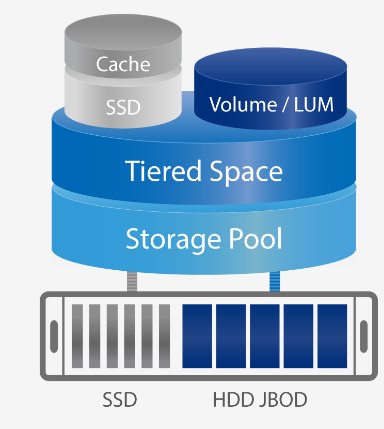

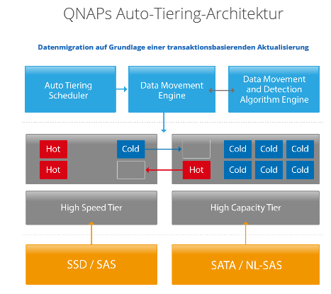

Wie ich schon in einem anderen Thread schrieb, kannst du dir auf dem QNAP NAS zum Beispiel auch per iSCSI Volumes erstellen, die du auf deinem PC als normale Festplatten einbindest. In Windows hast du dann ein D: und ein E: Laufwerk und im Hintergrund liegen beide Volumes auf dem NAS, dass dafür sorgt dass dein gerade gespieltes Spiel auf den schnellen SSDs liegt.
https://www.qnap.com/solution/qtier-auto-tiering/de-de/
Du als Anwender muss dich um nichts mehr kümmern, braucht nur einmal Storage Tiering einrichten und kannst dann beliebig viele Volumes auf diesem Laufwerk erstellen und sie unter Windows einbinden, das NAS verschiebt häufig zugegriffene Blöcke automatisch auf die schnellen SSDs.
Das gleiche gilt natürlich auch für mögliche VMs auf dem NAS selbst oder VMs bei denen du nur das NAS als Storage nutzt, egal ob per SMB, NFS oder iSCSI. Die VM die du gerade am häufigsten nutzt landet auf schnellem Speicher, der Rest auf dem langsamen. Vom Prinzip die perfekte Lösung für Datenmessis.
