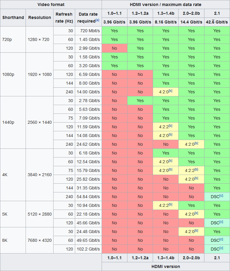

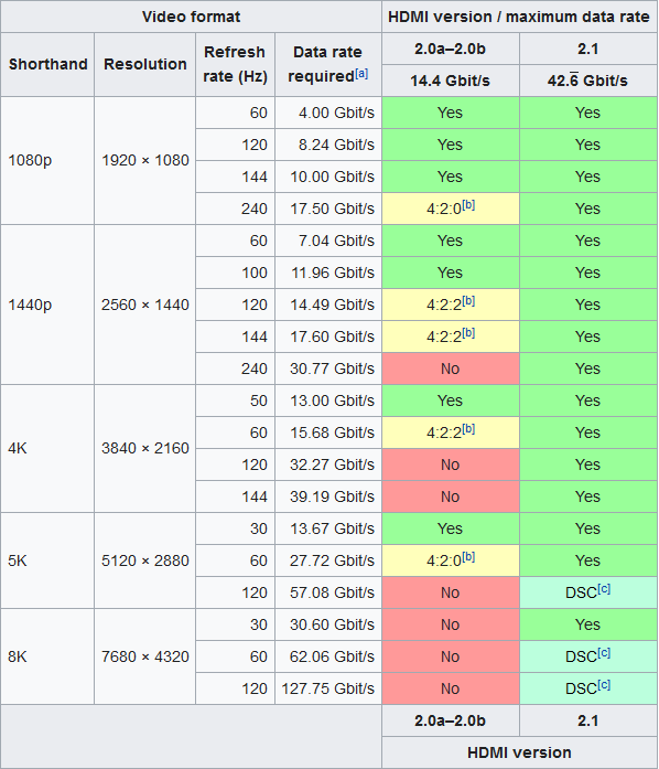

SDR:
HDR:
Die Übertragungsrate, die das Kabel unterstützen muß, findet sich in der vierten Spalte. Ob du HMDI 1.4 brauchst oder 2.0, läßt sich einfach über Auflösung + Bildwiederholrate bestimmen.
Hier leider nicht so einfach. Viele Hersteller geben die maximale Bildwiederholrate über HDMI fest vor, ganz egal was der Standard könnte. Wie erwähnt gibt es sehr viele Monitore die über HDMI nur 120, 100 oder gar nur 60 Hertz machen, obwohl sie über Displayport 144 Hz können, egal was die HDMI Bandbreite könnte.
