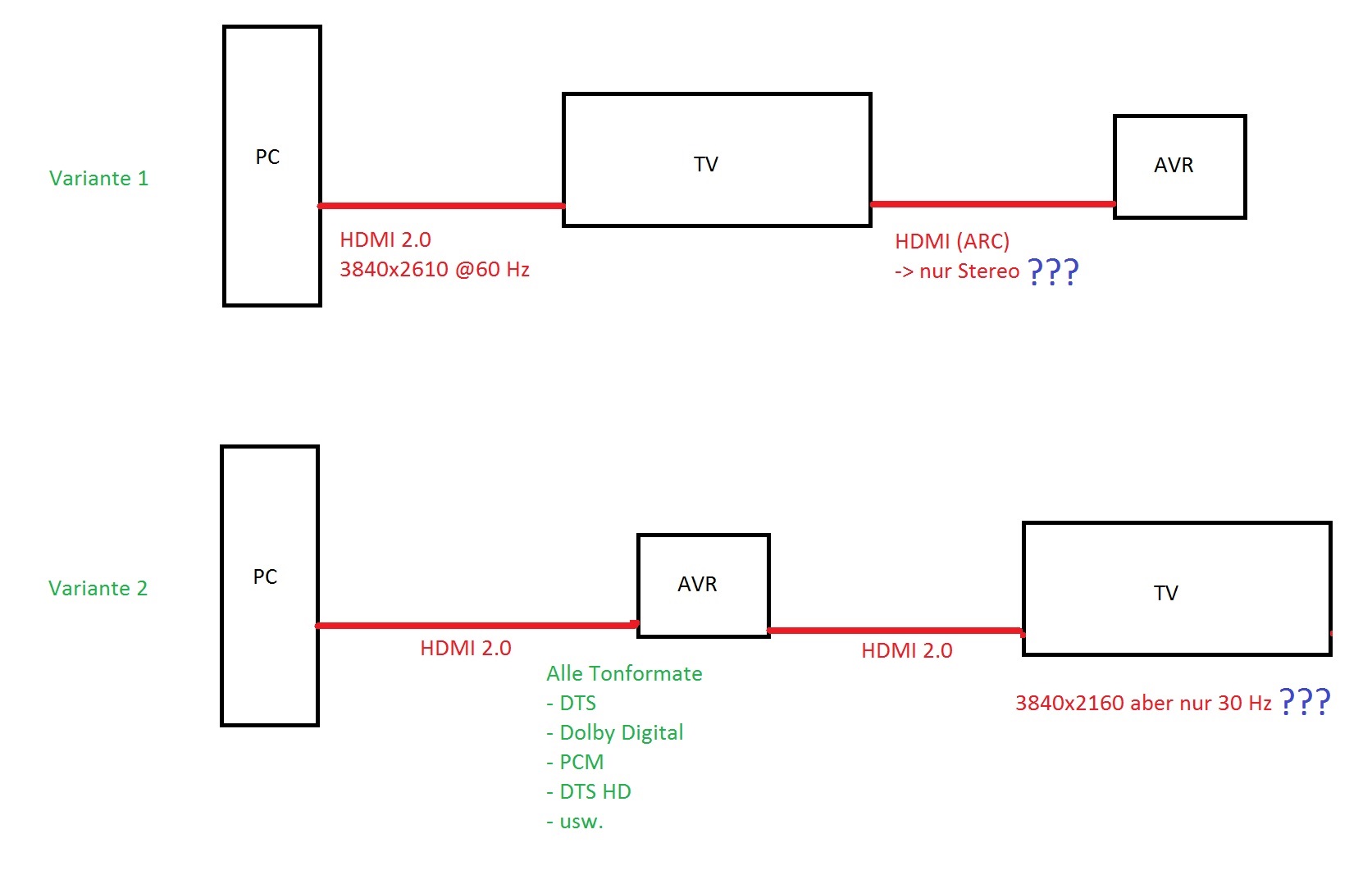

Hallo liebe Experten,
ich habe ein kleines Problem und hoffe das ihr mir helfen könnt.
Habe mir eine GTX 1070 und einen S-UHD TV (Samsung UE55JS8090) gekauft.
Des Weiteren habe ich noch einen AVR (Onkyo TX-NR626) von 2013.
Habe 2 verschiedene Anschlussmöglichkeiten probiert, ich möchte gerne 2160p@60 Hz und alle Tonformate DTS HD usw. hören.
Siehe Skizze, z.Z. nutze ich Variante 1, also GTX 1070 an TV -> dieser gibt den Ton über HDMI ARC an den AVR weiter, dann habe ich aber max. nur Stereo... Das Bild kommt hingegen in 4K @60 Hz an :)
Bei Variante 2, also wenn ich von der GTX 1070 direkt an den AVR gehe und von dort erst an den TV, habe ich zwar sämltliche Tonformate, wie DTS HD, aber beim TV kommen nur 4K @30 Hz an, nicht wie in Variante 1 4K @60 Hz.
Wie kann ich in den Genuss von 2160p@60 Hz kommen und zudem Filme die auf der Festplatte mit z.B. DTS HD vertont sind, über den AVR hören?

Zu Variante 1:
Hast du in den Audio Einstellungen auf DTS/Dolby Digital gestellt? Wenn ja, kann es sein, dass der Samsung TV den DTS Sound vom PC nicht durchschleifen kann.
Zu Variante 2:
Kann gut sein, dass der NR626, da er ja schon von 2013 ist, maximal nur 4k@30hz unterstützt, das würde micht nicht überraschen.
Also würde einfach mal beim TV und auch beim PC alles so einstellen, damit DTS/DD auch rausgehen. Stichwort Samsung Audio Einstellungen.
Grundsätzlich nutzt man mit einem AVR aber eigentlich am besten immer Variante 2. Also Signale kommen direkt am AVR an, der gibt den Ton aus, bestenfalls als Digitaler Ton, also DTS/AC3/Atmos usw und gibt dann das Bild an den TV weiter.
Und wie gesagt, ich denke bei dir ist bei Variante 2 schon alles korrekt, gehe nur davon aus, dass der NR626 kein 4k@60Hz unterstützt.

Also Variante 1 sieht ja dann nur den Samsung TV und in den Toneinstellungen / Windows steht da halt nur "Stereo", das gibt er dann auch nur an den AVR weiter... Gibt es irgendeine Möglichkeit, vielleicht mittels DP-HDMI-Kabel den Ton separat zum AVR zu schicken.... Und das Bild direkt zum TV über HDMI 2.0 ???
- verteilt 1 Signal an bis zu 2 Endgeräte (auch zeitgleich)
Ein Ausgang zum TV, einer zu AVR. Der AVR nimmt sich nur die Ton-Spur, der TV das 4k60Hz Bild und jeder ist glücklich.
Hi Nilson, das mit dem Splitter würde denke ich gehen, aber da die Grafikkarte noch 3 DisplayPorts hat, kann ich da nicht einfach ein DP zu HDMI Kabel kaufen und damit zum AVR gehen.
HDMI von der Grafikkarte geht wie gehabt zum TV... oder geht da kein Ton drüber über DP ???
Das kannst du auch probieren. So ein Kabel kostet ja nicht die welt. Müsste aber klappen.
Das einfachste ist, du kaufst die ein Adapterkabel, dvi auf hdmi oder dp auf hdmi, sofern kein zweiter hdmi port an deiner Grafikkarte vorhanden ist, und schließt diesen dann an den avr
Quasi gtx 1070 einmal direkt zum tv und einmal direkt zum avr..
Dann lässt du dir das bild auf den tv ausgeben, und den ton über das zweite kabel an den avr
