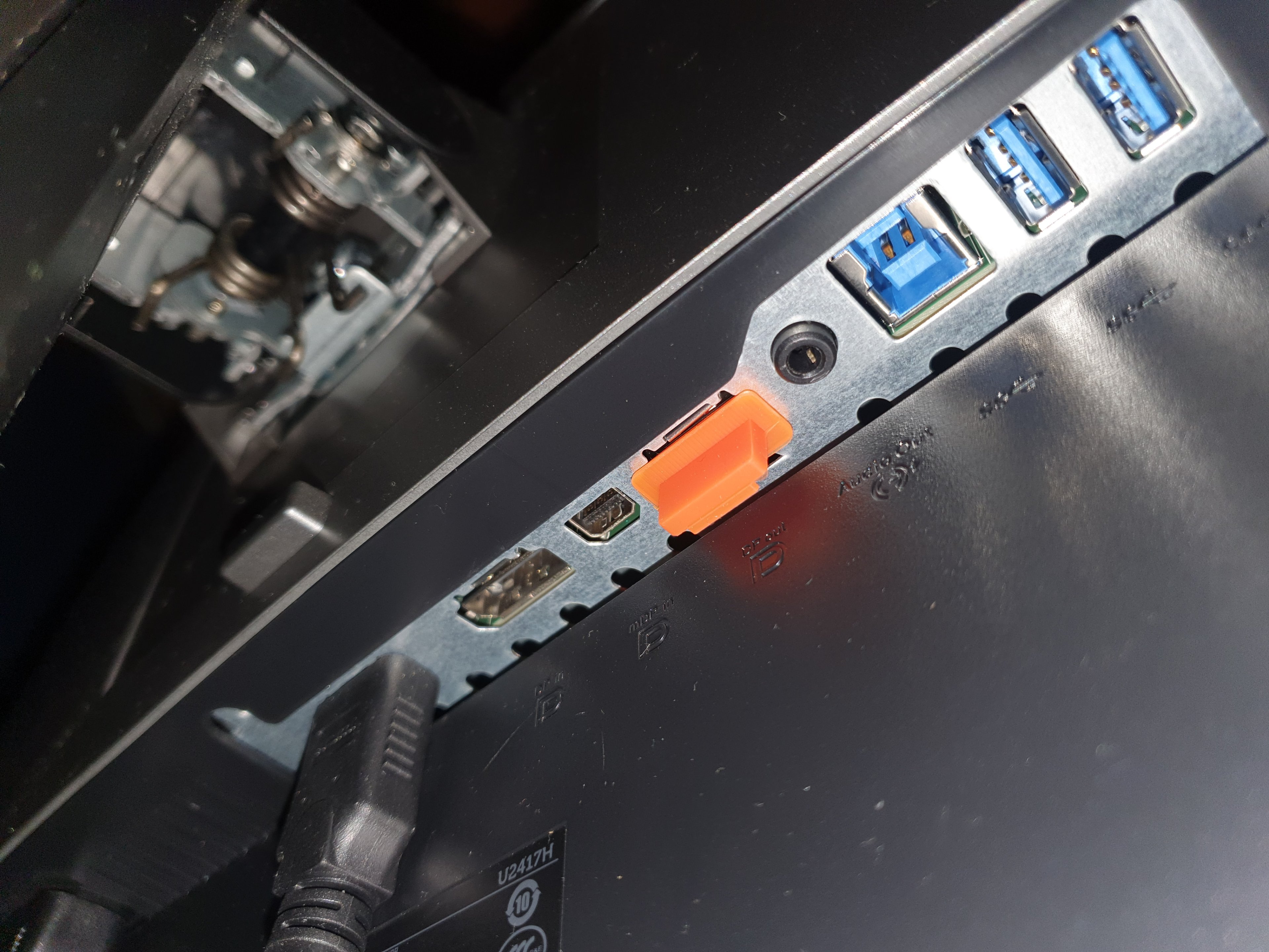

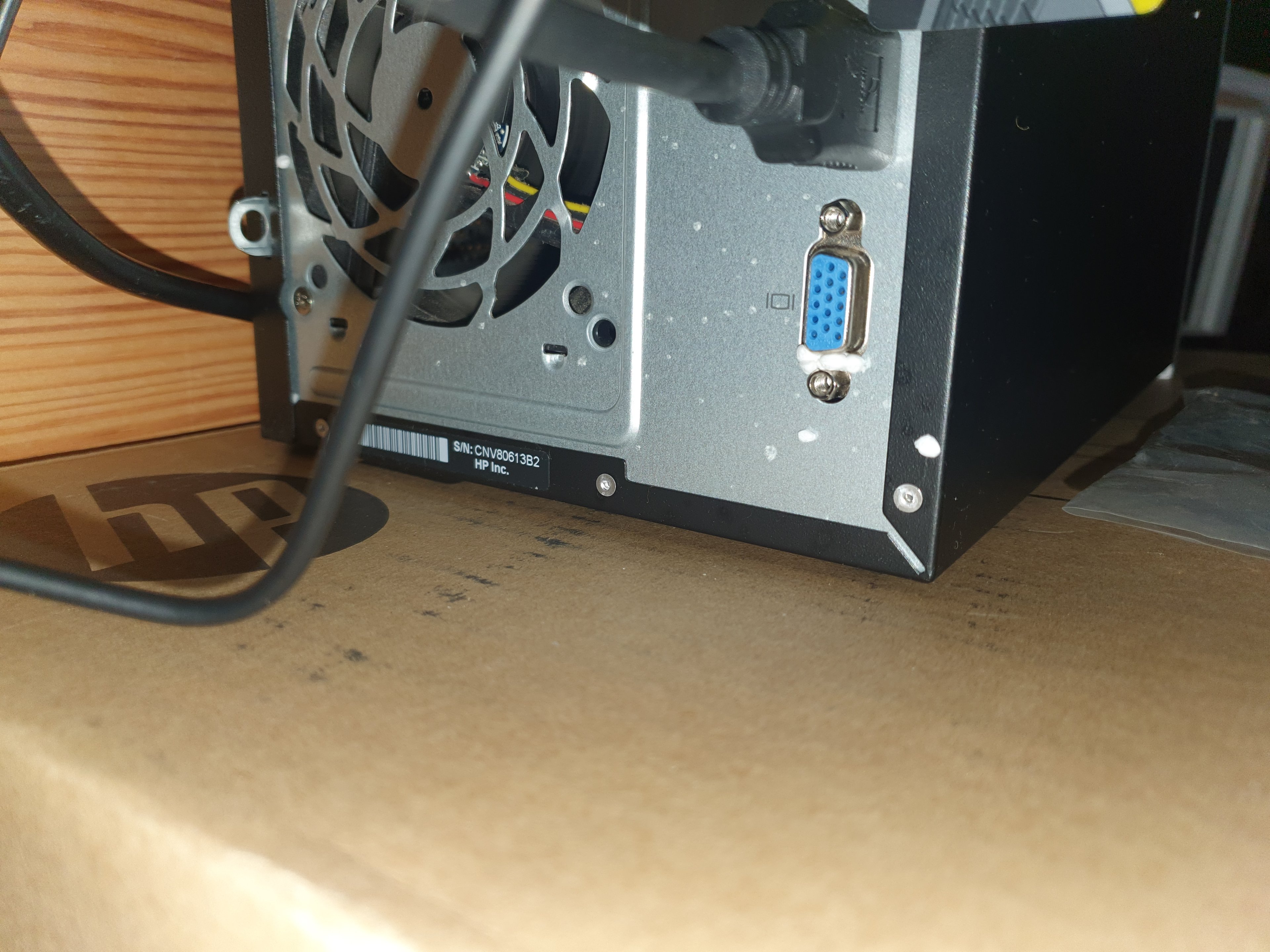

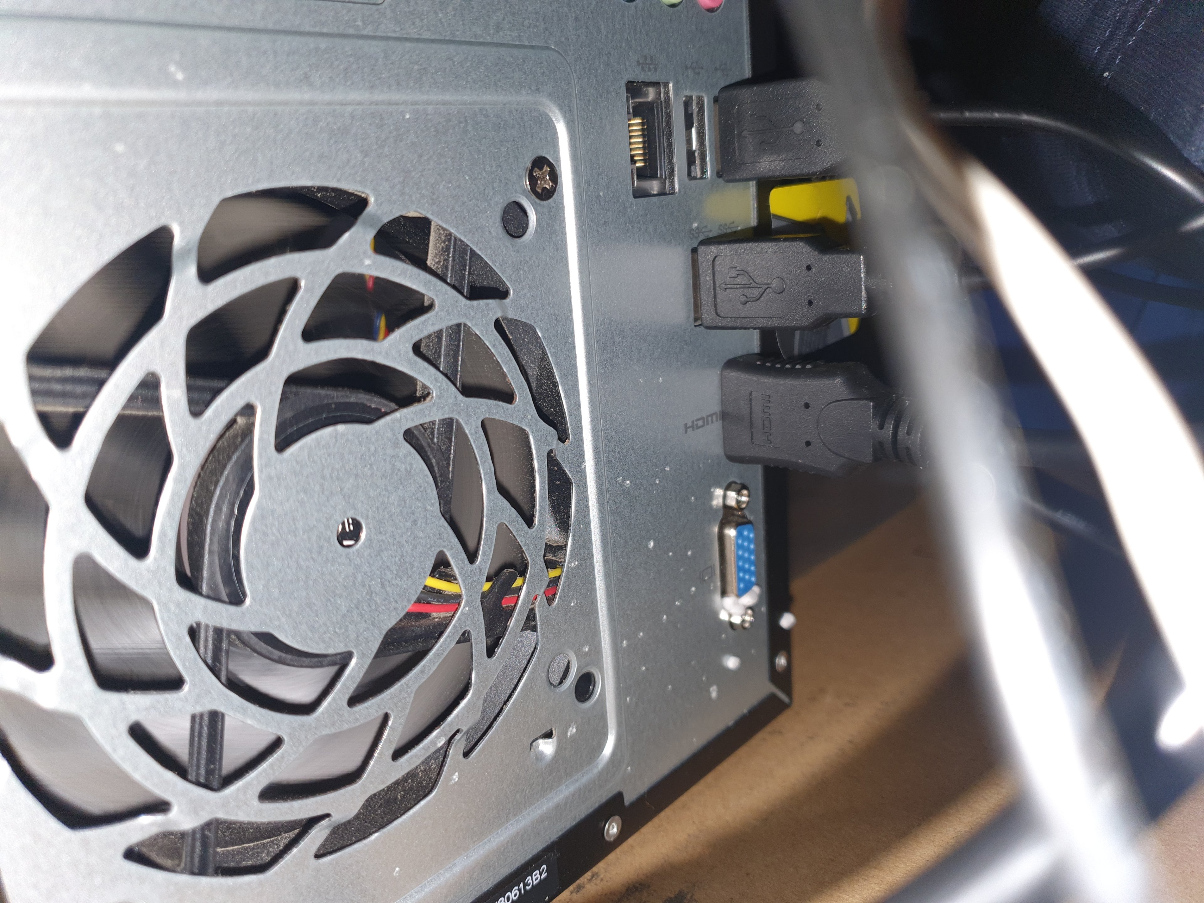

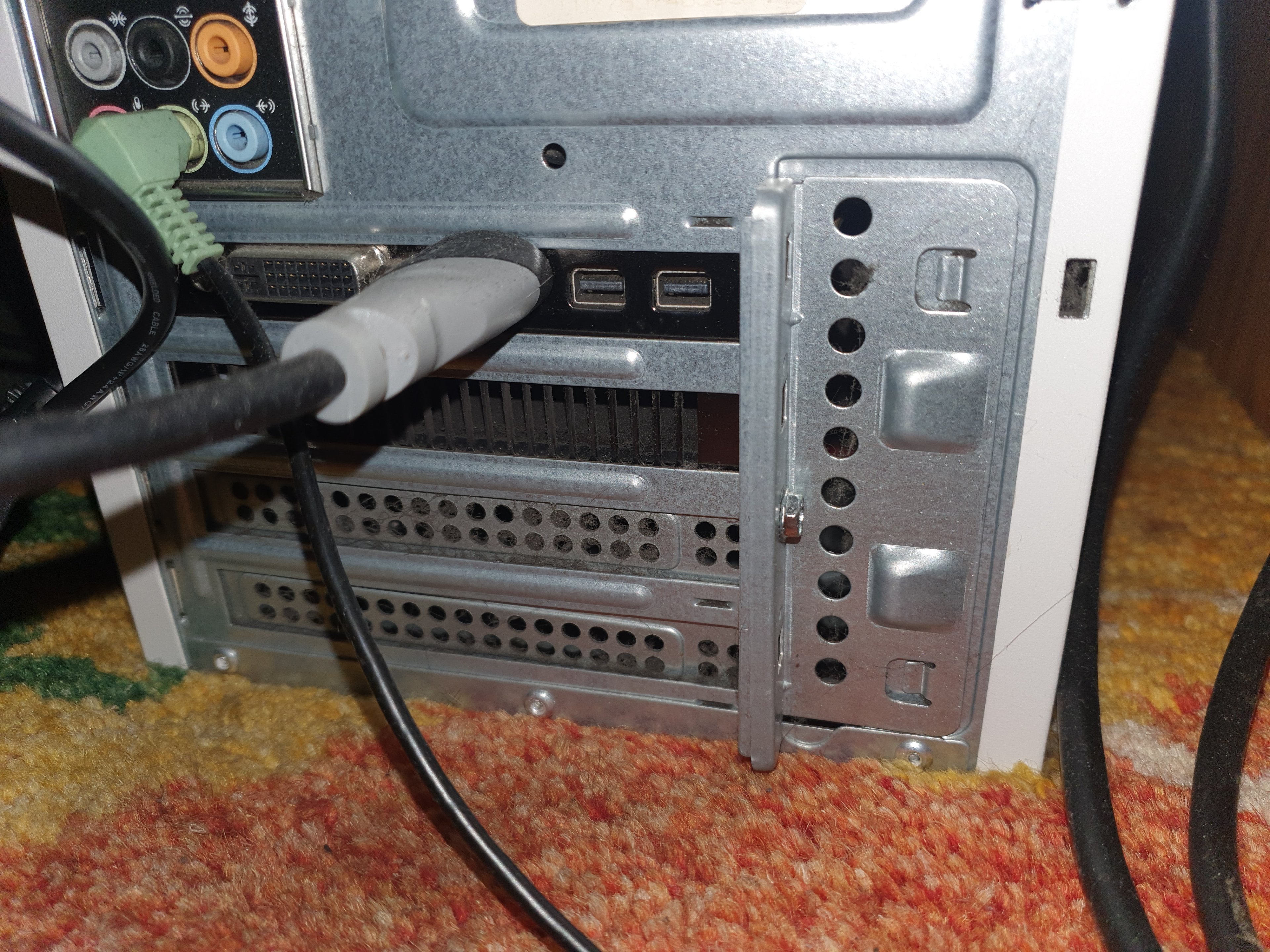

Displayports bei beiden nicht vorhanden.
Möglichkeit fällt also dann weg, oder?
R1
R2
Ja, der Lüfter müsste mal gereinigt werden ;)
Sind das nicht Mini-DP bei R1?
Reaktionen: capyb23, janosch, jlnprssnr und eine weitere Person
Sieht mal danach aus.
Mini Displayport auf Displayport -Kabel kaufen.

Ich habe Bilder von den Anschlüssen gerade gemacht.
Sorry wenn ihr nachfragen musstet.
Modell ist der U2417H von Dell.
Also wenn das in R1 Mini DP sind, wäre das echt gut und ich würde das bevorzugen. Weil dann brauche ich noch nicht mal einen Schalter drücken.
Kann ich das irgendwie sicher feststellen oder habt ihr da einen Profi Blick drauf? R1 ist ein XPS 8500 von Dell.
Okay, mit denen wird das mit den DVI-HDMI-Adaptern leider nichts, hast kein DVI. Von der Auflösung her hätte das gut gepasst.

R1 über Mini DP anschließen
R2 über HDMI anschließen
Im Monitor Menü je nach Bedarf switchen
