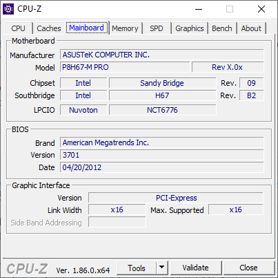

Ansonsten kannst Du für die Hardware auch GPU-Z herunterladen (https://www.cpuid.com/softwares/cpu-z.html) und die Screenshots der Reiter CPU, Mainboard und Graphics hier posten (s. mein Beispiel).
