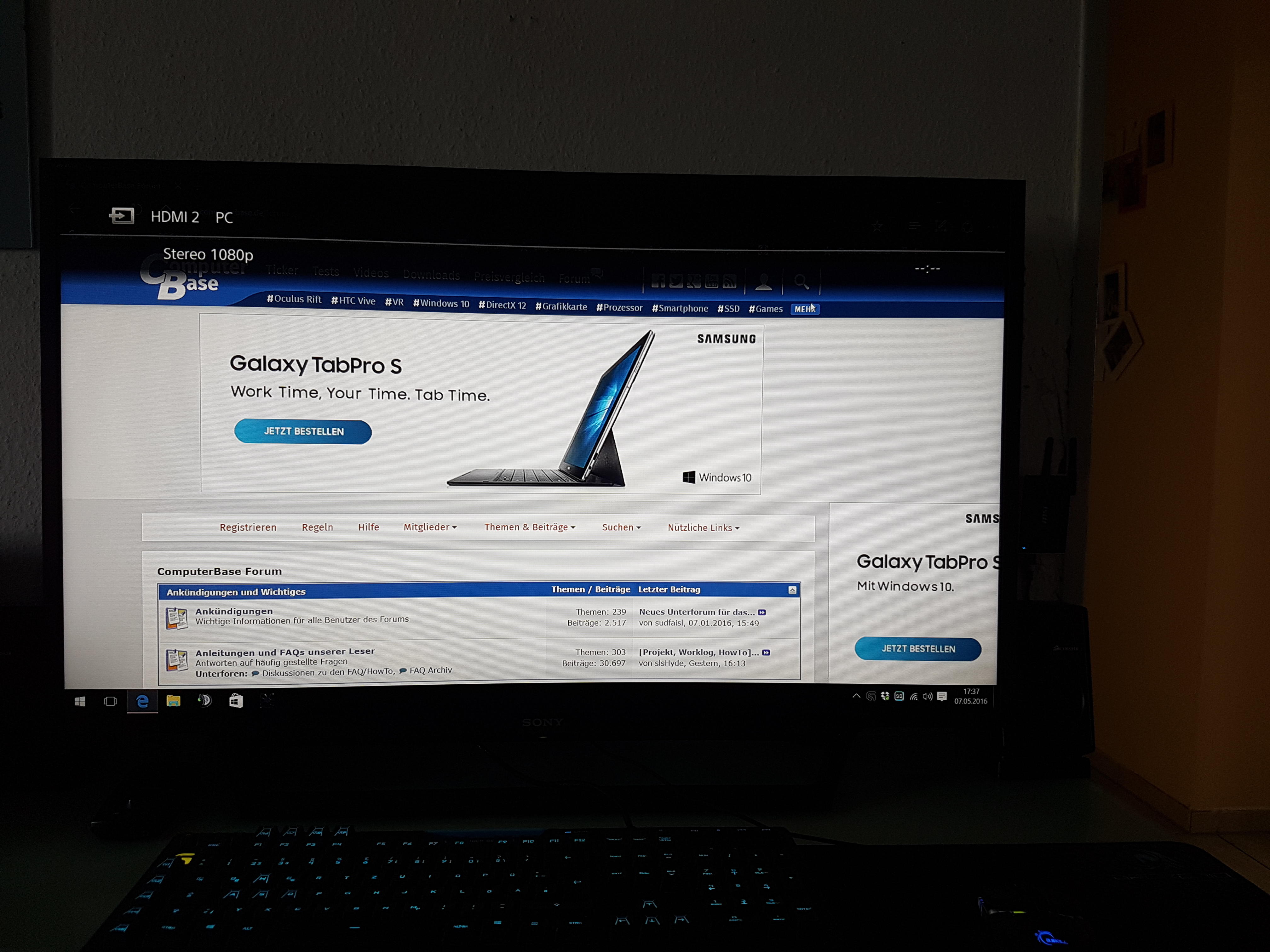

mein Fernseher bringt mich gerade zur Verzweiflung :(
Sobald ich den PC als Quelle über HDMI auswähle, bleibt oben die HDMI Anzeige stehen. Zwischendurch verschwindet sie mal für 2 Sekunden und dann ist sie wieder da. Ich habe schon alles ausprobiert und bekomme diese einfach nicht weg.
An der Playstation 4 gibt es keine Probleme. Habe auch schon die HDMI Eingänge getauscht, auch ohne Erfolg.
Jemand eine Idee was das sein könnte ?
Vielleicht der Ton, der immer wieder an und aus geht und der TV dann den Eingang neu anzeigt?
Also geht es vielleicht weg, wenn du Musik hörst?
Besteht das Problem auch bei 720p?
Leider nicht, danke für den Tip, aber das war es nicht.
Musik gebe ich auch über die Soundkarte und nicht über den HDMI Anschluss aus.
@ Qarrr³
aber du hast mich auf den richtigen Weg gebracht.
Sound über HDMI ausgeschaltet und das Problem ist weg.
Danke :)
