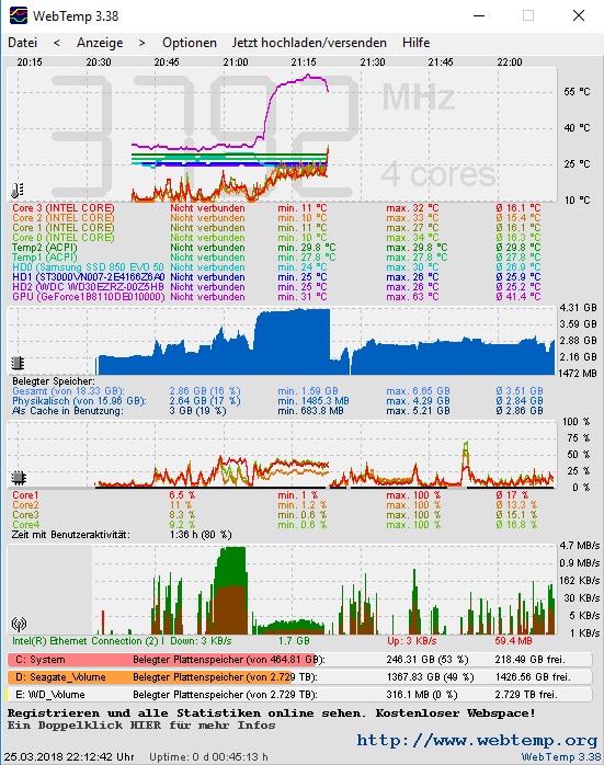

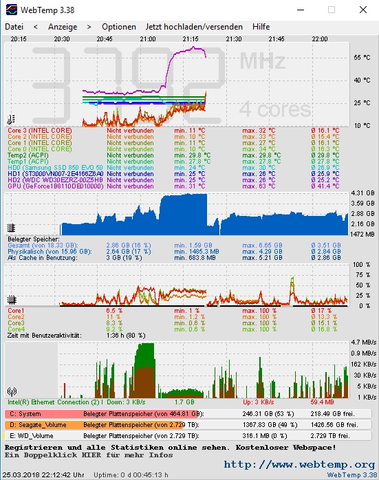

Im Anhang findet ihr den Everest Home v2.20-Report (betr. Anzeige der falschen DirectX-Version und ein Screenshot von WebTemp (hier ist der höchste Wert der Zeitpunkt wo nachher das Bild stehengeblieben ist).

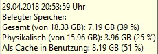

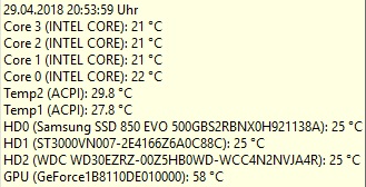

Anbei noch ein paar Informationen über die Everst Home-Report, RAM-Verbrauch und Temperaturen.

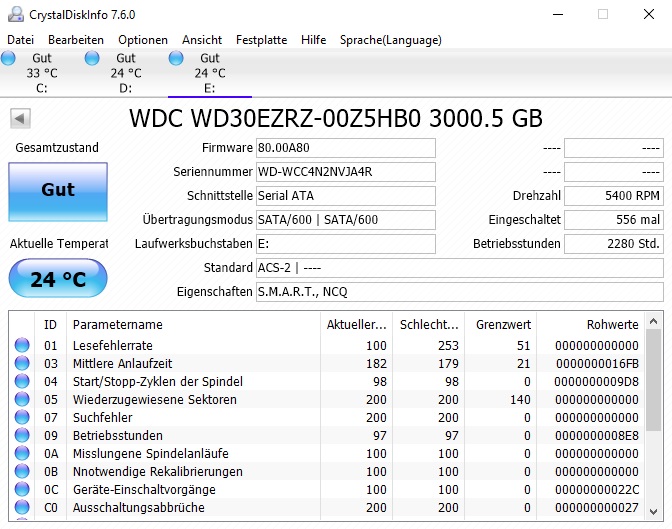

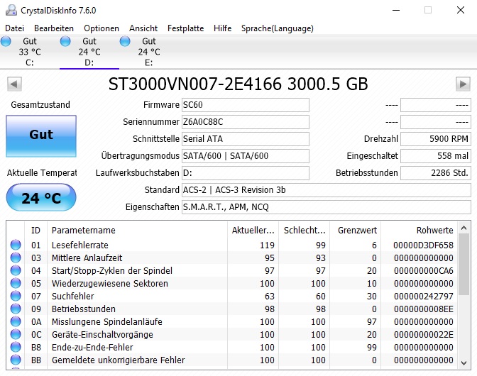

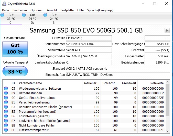

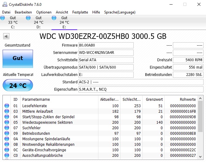

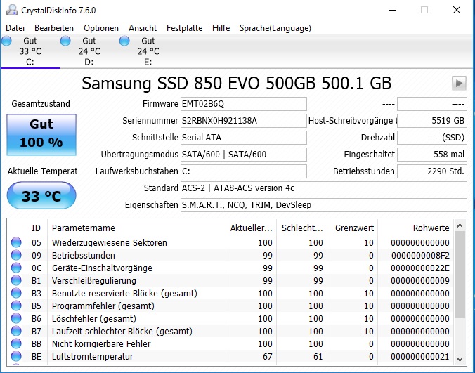

Schalte die Seriennummern ab, dann macht mal einen komplett Daten Screenshot der jeweiligen Platte,
die Zahlenwerte geben Auskunft was "los" ist.
Hallo
Hier die Informationen von CrystalDiskInfo 7.6.0:
Gruss
Matthias
Da kann man nichts rauslesen, weil unvollständig. Auch in den Energieoptionen das "HDD Abschalten" deaktiviert ?
