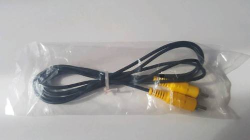

Solltest du noch ein passendes Cinch Kabel
zuhause rum liegen haben kannst du das nutzen. (ja es benötigt für die digitale Übertragung nur eine Ader nicht 2, hast du noch ein Stereo Audio Cinch Kabel über, kannst von diesem eine Ader dafür auch nutzen während die zweite ungenutzt bleibt) Wenn nicht bekommst du sehr günstig bei Amazon (weil dort sehr viele Händler untereinander konkurrieren im Market Place) ein optisches oder koaxiales ein adriges Kabel. Da die Übertragung Digital stattfindet kannst du bei beiden das günstigste(!) Modell kaufen das du findest. Marketing blabla wie doppelt / dreifach abgeschirmt und vergoldete Kontakte usw. ist hierbei irrelevant...
